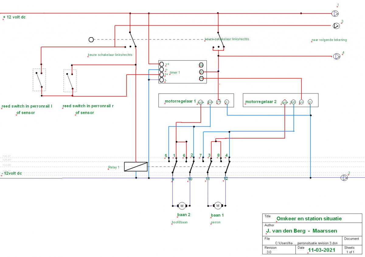

Ben begonnen aan een project met timers en p.w.m regelaars.
De bedoeling is dat de treinen automatisch op de perrons vertragen en dan stoppen, en dan na een x tijd weer vetrekken.
Hierbij een eerste opzet van het elektrisch schema getekend in Tinycad.

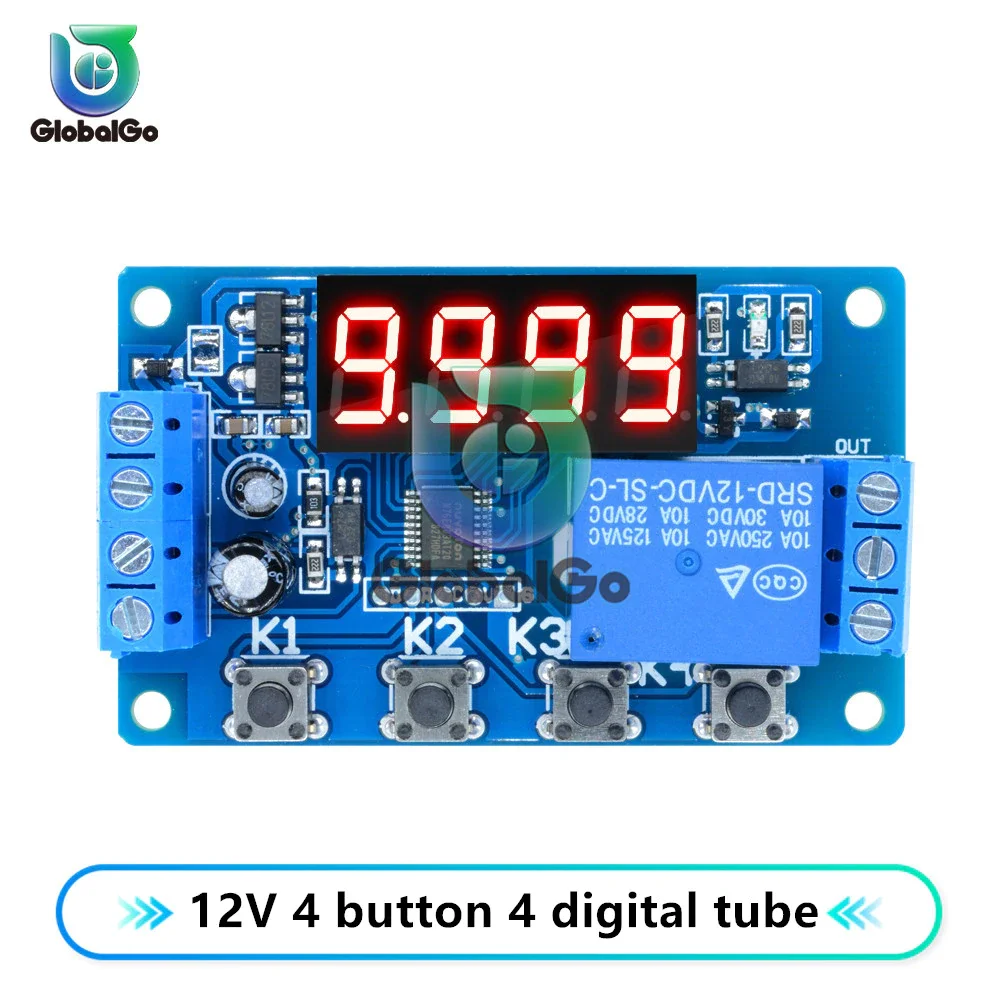

de gebruikte timer

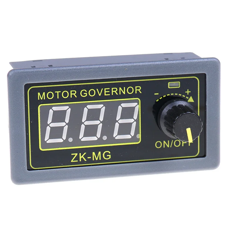

de gebruikte pwm regelaar
Motor regelaar getest en dat werkt perfect inclusief soft start. (kost geen drol bij alie)
En is geheel in te stellen op  presets min en max snelheid en frequentie. Treinen rijden er geweldig op.
Timer getest werkt perfect is simpel te programmeren.(kost ook bijna niks bij alie)

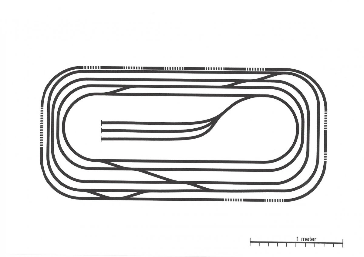

en dit is dan het concept van de baan.
de onderbroken lijn is een deel dat onder de tafel doorgaat waar 3 treinen op elkaar kunnen gaan wachten.

Dus als ik het goed begrijp heb je twee sporen en bij elk spoor laat je vol automatisch een trein geleidelijk afremmen langs een perron en even later trekken ze weer geleidelijk op? Leuk dat dat zo werkt. ;)
Op welke frequentie heb je je regelaars ongeveer ingesteld?

Bedoel je geen 100Hz ??? Mijn ervaringen op 1000Hz waren... erg luidruchtig. Het rijgedrag ging wel maar ik vond die hoge toon die mijn treinen maakten erg irritant.
Uiteindelijk heb ik een arduino geprogrammeerd met een Weistra regelaar. Je kan ook zelf een analoge variant in elkaar solderen die het zelfde doet.
Een Weistra regelaar regelt behalve de dutycycle ook de frequentie mee 10% dutycycle -> 20Hz en 100% dutcycle -> 100Hz. Behalve dat mijn treinen stiller waren, vond ik ze ook aanzienlijk beter rijgedrag vertonen.
Die 20Hz vond ik dan zelf ook niet optimaal. Leds zie je knipperen en ik had een twee asser die een beetje schokte en slipte. Toen had ik mijn onder grens naar 50Hz verhoogd en daar zweer ik nu bij.
Doet die motor governor nu langzaam afremmen en stoppen voor je wanneer je hem in en uitschakelt?

helaas doet die motor regelaar niet langzaam afremmen.
maar dat is bij mij niet nodig want ze komen van de hoofdbaan af en gaan dan over op kruipsnelheid.
de overgang van de snelle hoofd baan en de langzame perronbaan gebeurd zo wie zo ietwat geleidelijk door het uitlopen van de treinen zelf.

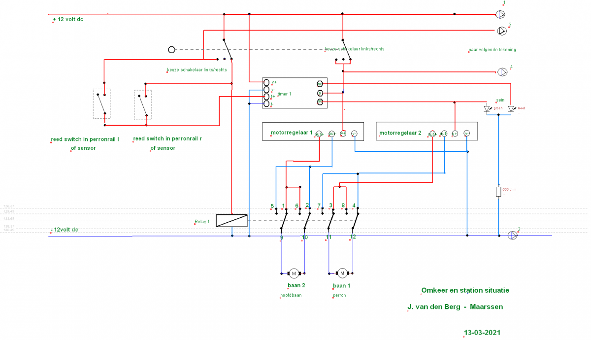

nieuwe tekening met led sein
