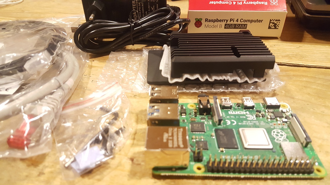

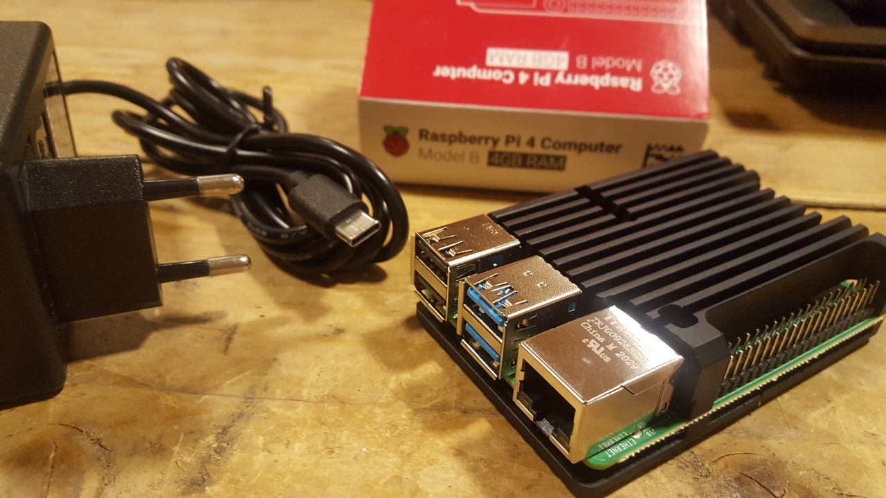

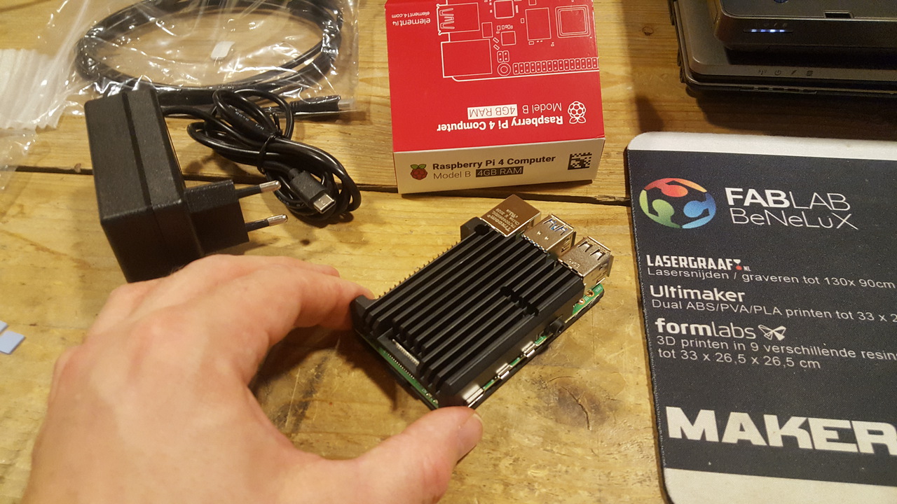

Hier een leuk "tussenproject"; we gaan de hoofdbaan en de zijlijn automatisch besturen met iTrain draaiend op deze kleine Raspberry Pi. Een behuizing met extra koelribben moet ervoor zorgen dat het printje niet zo heet wordt. Er zit ook al min-HDMI op zodat je er een scherm op kunt aansluiten. Voor het gemak ook een netwerk en HDMI verloopkabel erbij genomen.
Groeten Eeg

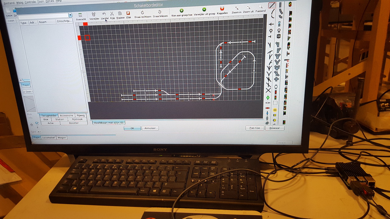

Dank ;)

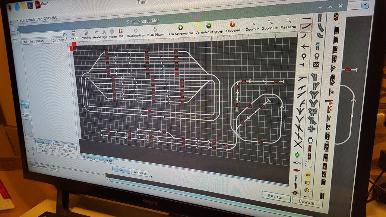

Na wat prutsen was het dan eindelijk gelukt om iTrain aan de praat te krijgen op de Raspberry Pi. Updaten, installeren, USB / SD kaart formatteren, booten etc, maar dan toch eindelijk gelukt. Nu de zijlijn en het schaduwstation tekenen. De bedoeling is toch te gaan werken met reedcontacten. De reedcontacten zullen zorgen dat de Arloco's van ArCoMoRa meldingen doorgeven aan iTrain. De wissels gaan nog steeds via de DCC Next printjes.
Op de vaste, niet te vaak wisselende treinstammen hoeft enkel de voorste wagon of locomotief een mini-magneetje te krijgen. De reedcontacten werken overigens zeer goed en je ziet ze ook niet zitten. Ik wilde niet teveel poespas; voornamelijk een "simpel" geautomatiseerd schaduwstation, waar veel leuk materieel elkaar afwisselt en over het hoge spoor/de hoofdbaan voorbij rijdt, zonder allerlei rangeerbewegingen etc.
Op de zijlijn zijn we wel eea van plan, maar dat later.
Groeten, Eeg

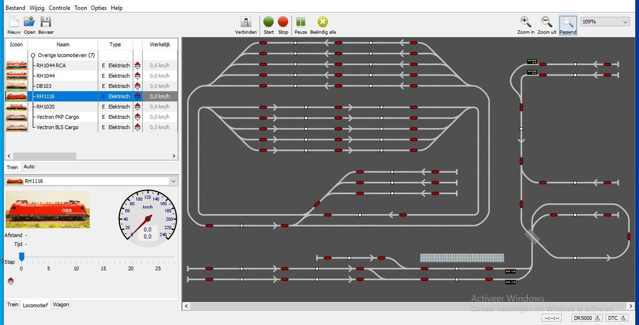

Zo zal het er in iTrain ongeveer uit gaan zien, de zijlijn en de hoofdbaan met schaduwstation.
Groeten, eeg

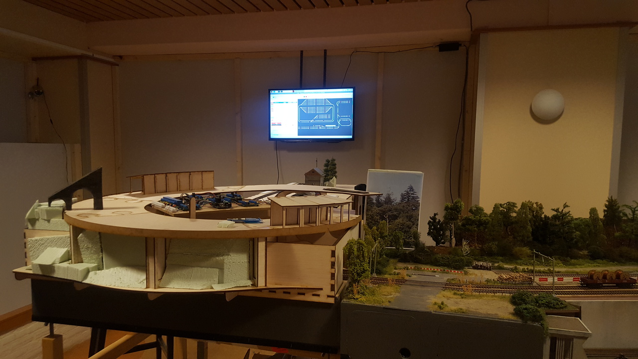

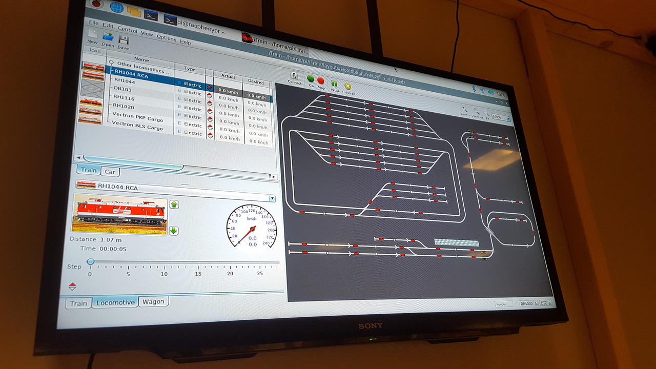

Omdat regelmatig mensen bij ons komen rijden met hun materieel, leek het handig om een tv scherm op te hangen waarop iTrain te zien is. Zo is te volgen welke treinen er rondrijden.
Ook handig voor Formule 1 of de Tour uiteraard ;D

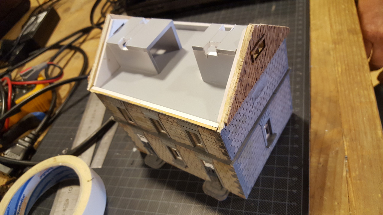

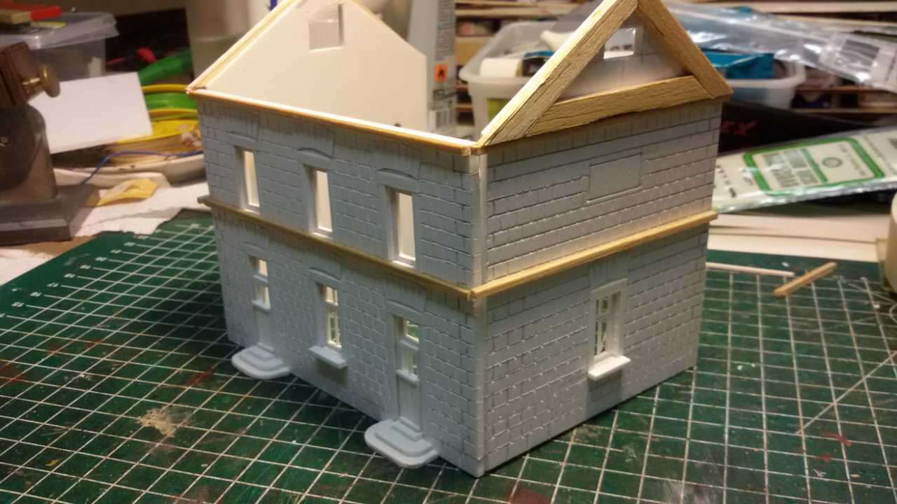

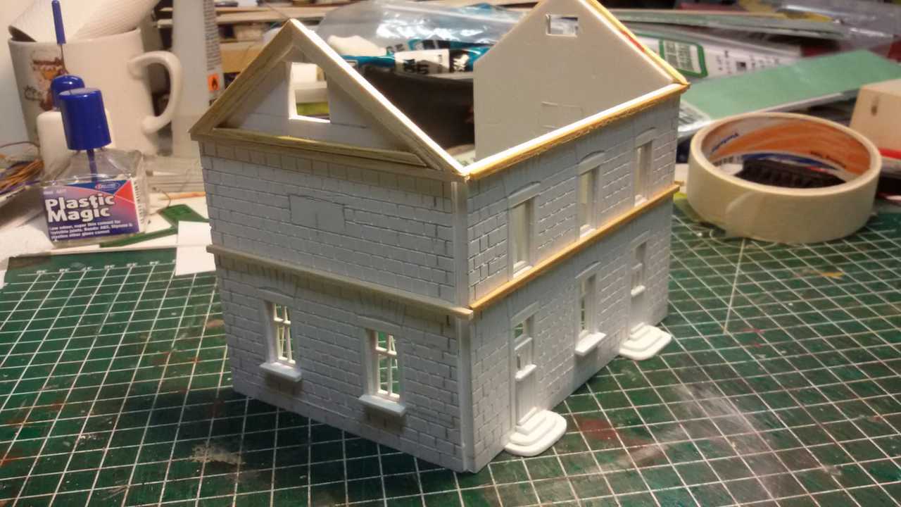

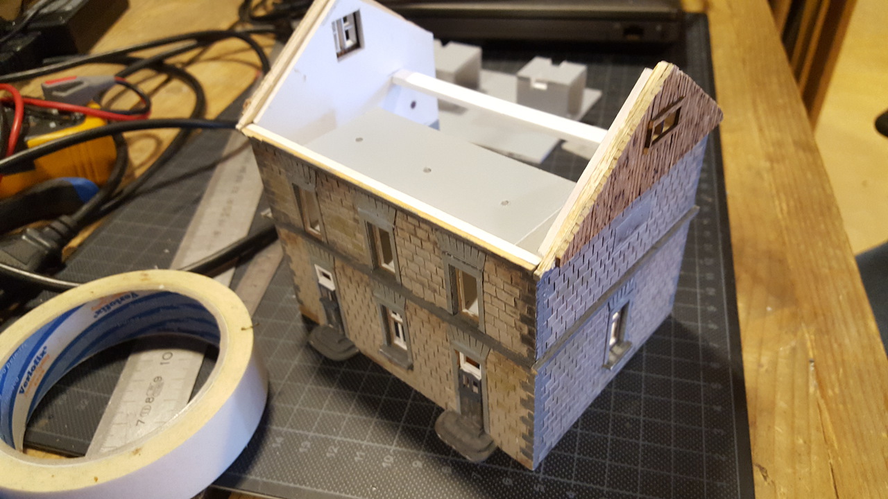

Met het Stationsgebouw "Dellach" gaat het ook verder;
Voorbereidingen voor een interieur en afzonderlijke vertrekken om later met verlichting wat te kunnen spelen.
Binnenkort meer.
Groeten Eeg

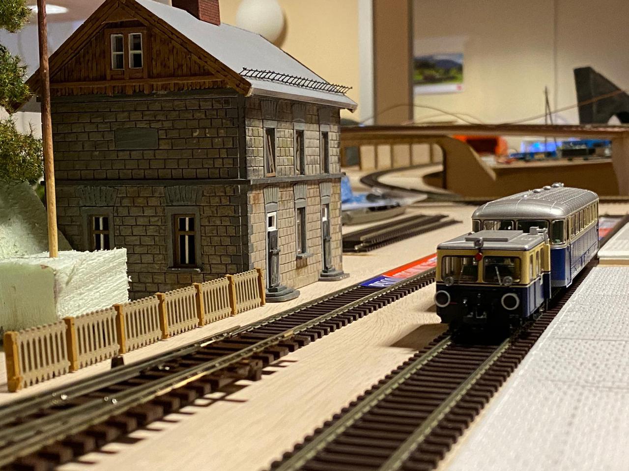

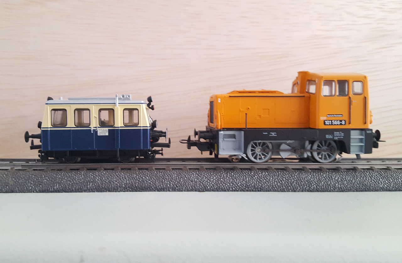

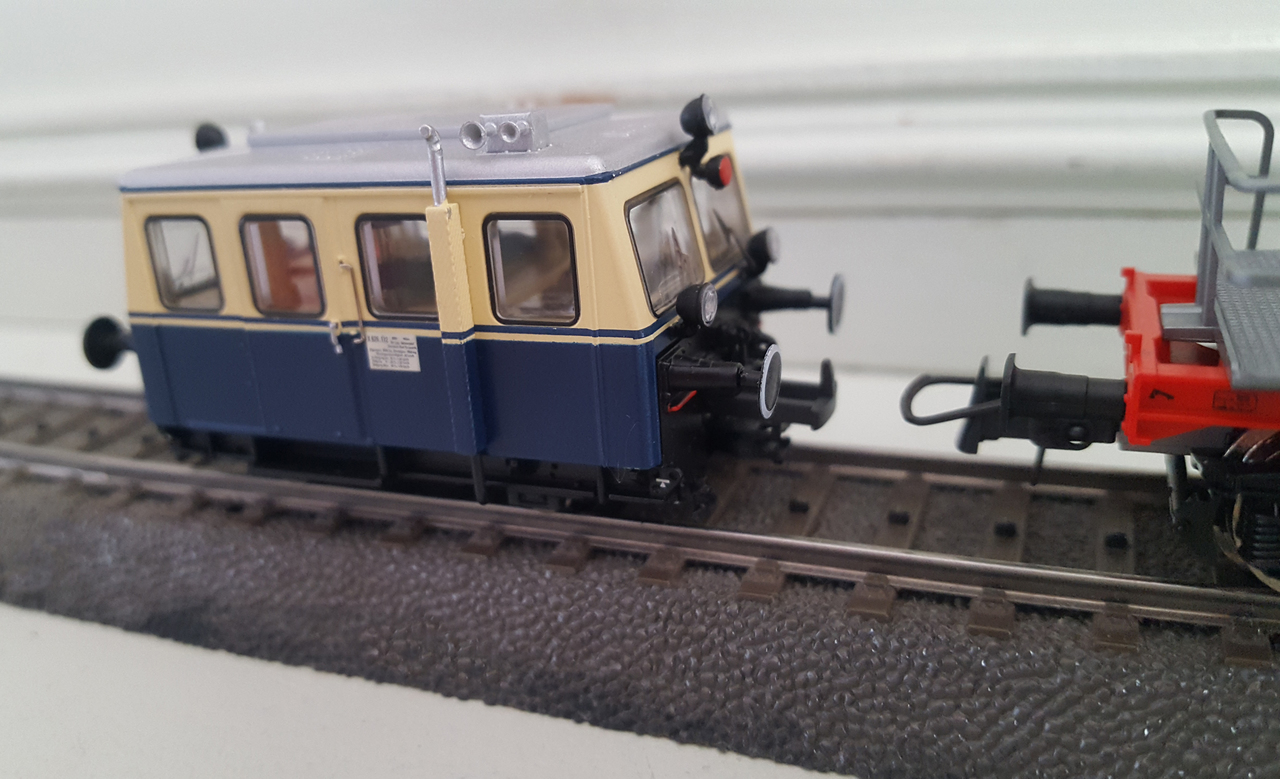

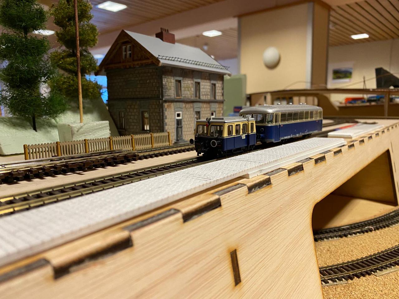

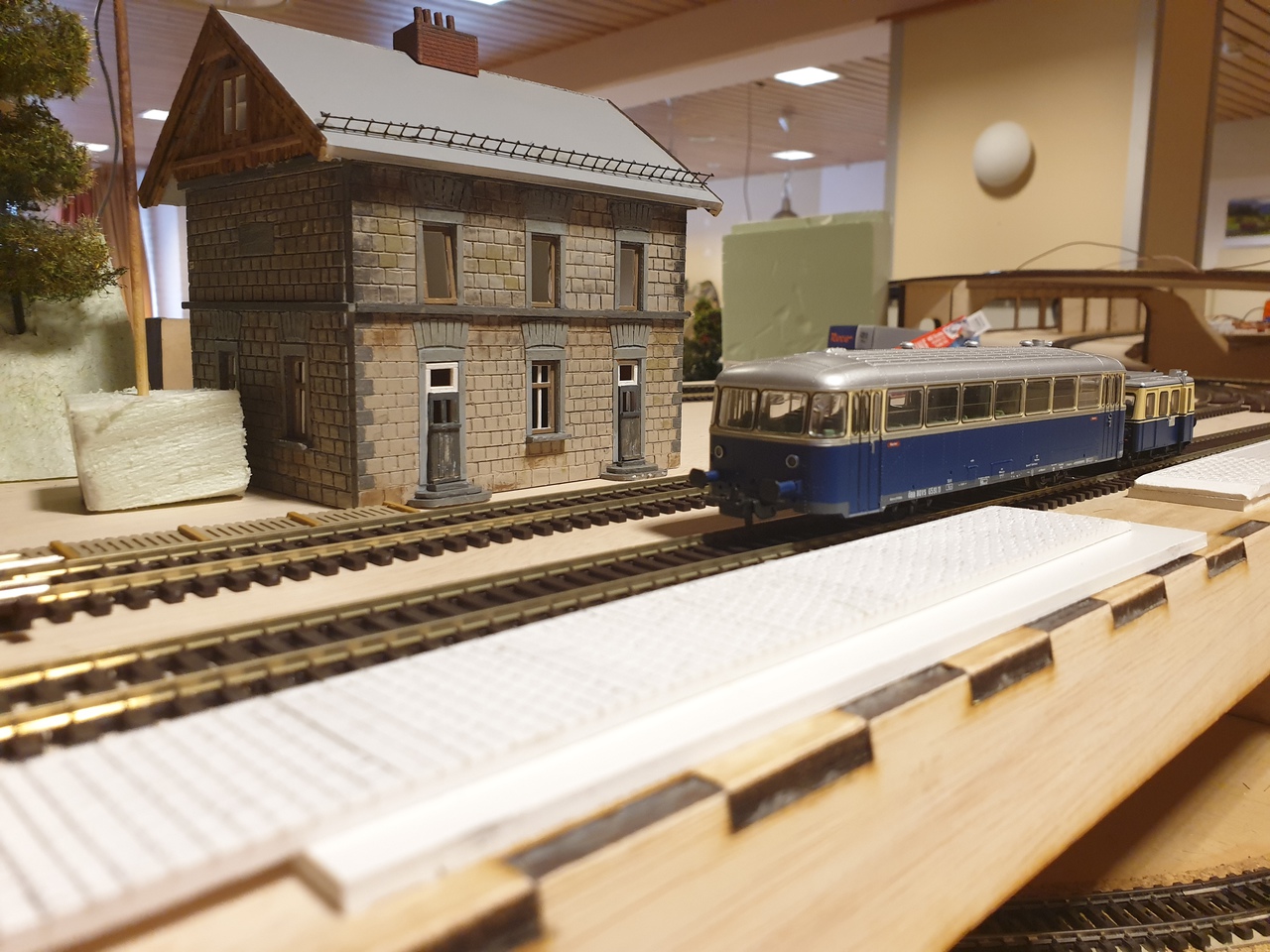

Zeer enthousiast werden we gisteren verblijd met dit leuke kleine Oostenrijkse railbusje, een "Draisine" X626.211". Deze 'Bahndienstfahrzeuge' werden gebouwd vanaf 1957, eerst onder nummers X656 en later X626, in verband met een sterkere motor.
Deze Blauw-witte is een museumversie, standplaats: Bahnhof Bad pirawath. Dergelijke kleine treintjes zijn de bedoeling om te laten rijden over ons kleine Oostenrijkse zijlijntje.
Op de foto even een vergelijking qua grootte met een BR101 DR, even snel gemaakt op wat C-rails die voorhanden was.

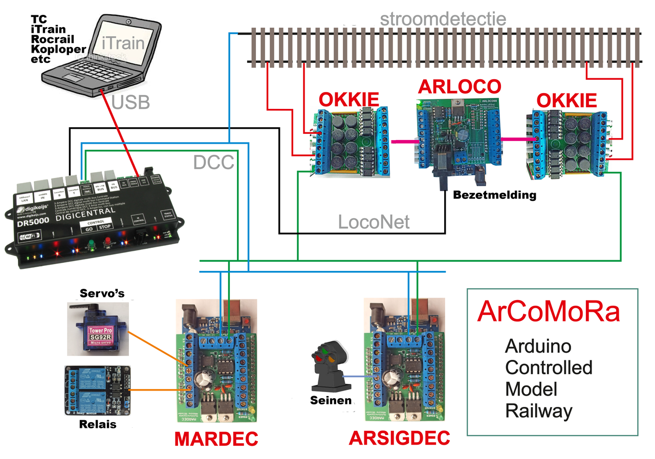

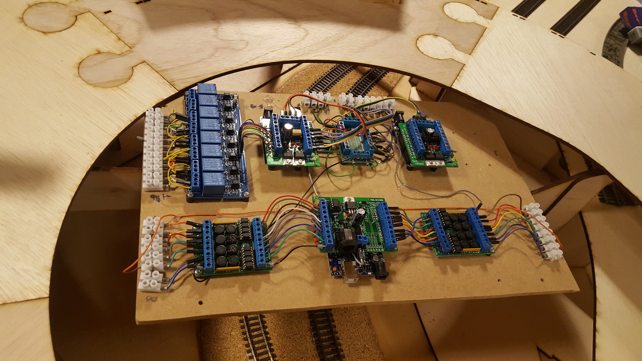

Plankje met daarop de Ar-Co-Mo-Ra componenten die we kunnen gebruiken voor de automatische besturing van de zijlijn van de "Tauernbahn-modules". ArCoMoRa staat voor; "Arduino-Controlled-Model-Railway".
Linksboven zien we de relaisblokjes voor de hartstuk polarisatie van de wissels. Rechts daarvan zit een Arduino met daarbovenop een "Mardec-shield". Hiervoor zijn nu ook de prachtige DCC-next modules verkrijgbaar. Verder naar rechts een verdeelprintje en helemaal rechtsboven een andere Arduino met "Arsigdec shield" voor seinen. De Arduino's met Mardec-shield zijn accessoire decoders waarmee je bijvoorbeeld Wissel-servo's kunt bedienen via DCC.
Linksonder zien we een zogeheten "Okki" met 8 inputs, die (Occupancy information) stroomdetectie berichten doorgeeft aan de Arloco (onder midden). Een Arloco is een Arduino met Arloco shield die bezetmeld-berichten kan doorgeven aan de centrale en een treinbesturings-programma. Rechts onder nog een extra Okki.
Voor de banen die we hier bouwen gebruiken we een Digikeijs DR-5000 centrale aangezien die ook een Loconet poort heeft. Zodoende kun je Loconet printjes aansluiten. De bezetmeld-berichten gaan dus via Loconet en de treinen en wissels worden via DCC bediend. Je kunt er een loconet-muis op aansluiten (bijvoorbeeld van Piko, Tilllig of Lenz), maar ook via de Xpress-net ingang een Multimaus.
Met alles op dit plankje vinden we dus 16 bezetmelders en printjes om 8 wissels met hartstuk-polarisatie te bedienen.  Zie nog een extra plaatje ter verduidelijking.
Nog even een geschikt plekje vinden om het plankje in te bouwen, dusdanig dat we er later nog makkelijk bij kunnen.
Groeten, Eeg

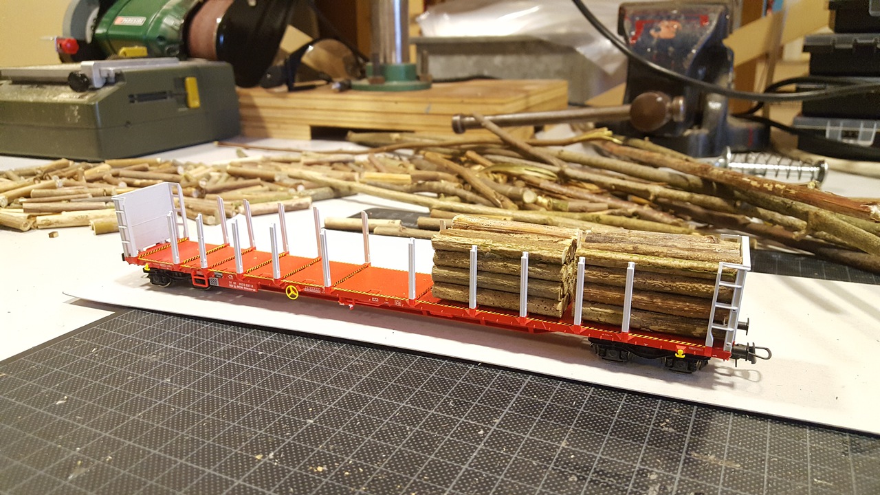

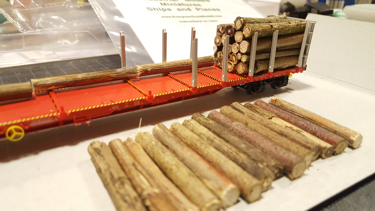

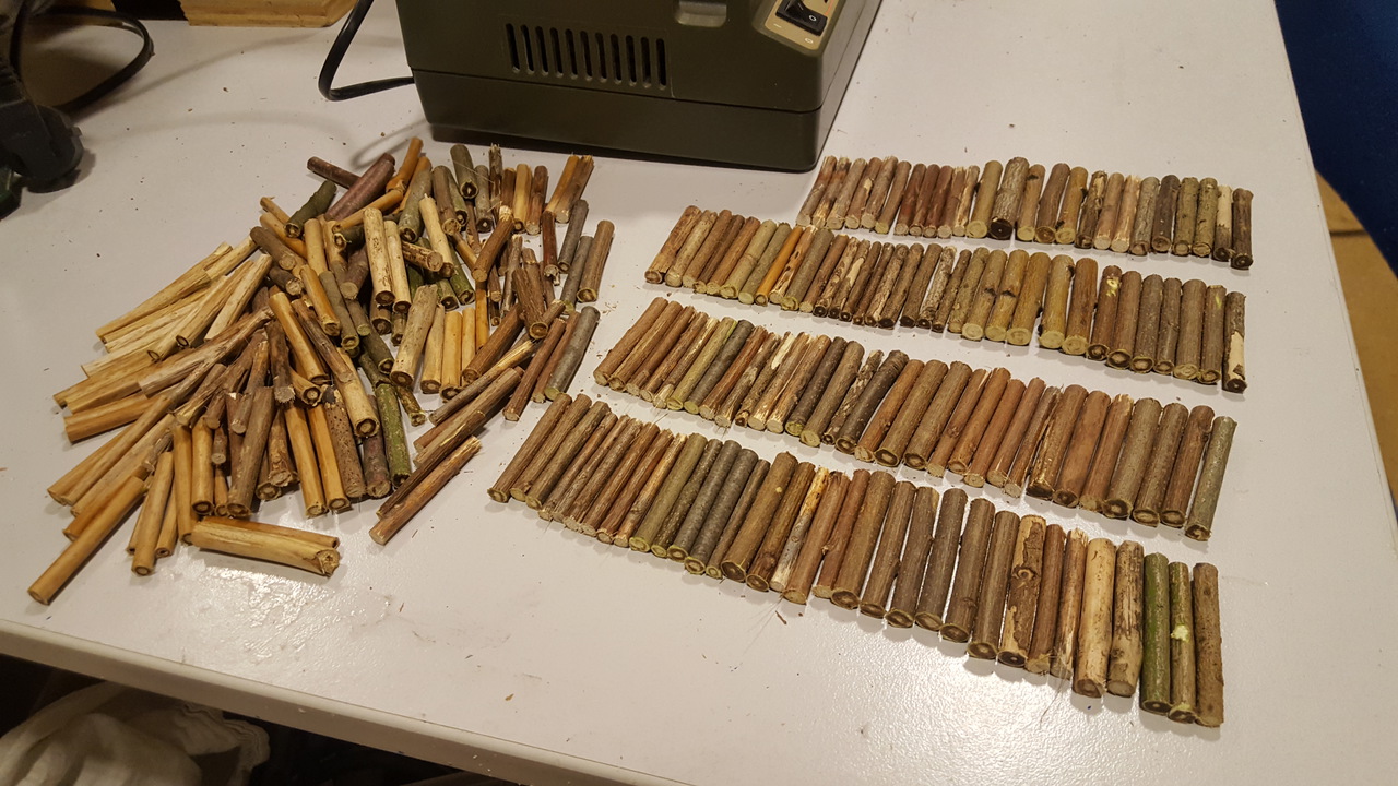

Langs de rand van de bossen tijdens het wandelen kwamen we een aantal leuke takjes tegen, die we niet konden laten liggen. Even op maat gezaagd voor het ÖBB houttransport:
Hier nog een leuk voorbeeldfilmpje van zo'n ÖBB houttransport: https://www.youtube.com/watch?v=GOpMpsi6QiE
Groeten Eeg

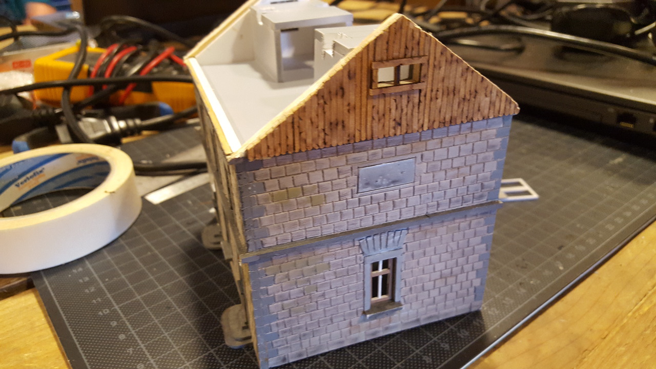

Er wordt verder gewerkt aan de perrons en indeling, het proberen en positionering van de details voor de modulebak met station "Dellach":
Groeten Eeg
