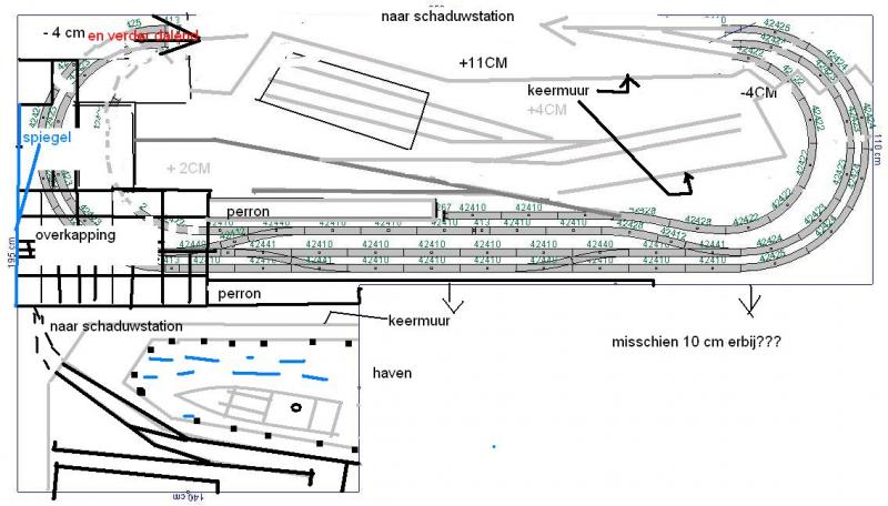

05 March 2008, 13:23:10 »
misschien in deze trant?
het station is er maar voor de helft en een spiegel zorgt voor de rest.
De sporen verdwijnen aan bijde kanten in een schadusstation.
Onder de stationsoverkapping kan een deel van een haventje gecreeerd worden( wel een heel klein deel) ...maar het kan wel wat betreft deze opp. een sfeer opgeroepen worden van...
Hollandscher kan het dus niet ;)denk ik
de scenery gaat naar achteren toe telkens met enkele cm omhoog om zo genoeg "doorrijruimte te creeeren voor de doorgaande sporen..."

@ jos:
Bedankt, dit is idd een idee. Dit geeft mij ook al enkele ideen omn uit te werken
Op de plek waar jij een spiegel hebt staan, zit bij mij een raam, dus daar kan ik geen spiegel voor plaatsen.
Hoe had je het willen doen met de rails die vanaf het station komt en de bocht weer in gaat?
Iig bedankt en meer ideeen zijn altijd welkom.
Nou dan spiegel je het station toch?
bedoel verplaats het naar de andere kant!

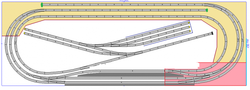

Matthijs van Heijningen
Berichten: 2407
Re: Nog te ontwikkelen
08 March 2008, 14:54:05 »
Heb het plan wat Jos geschetst heeft al een beetje uitgewerkt in wintrack:
Ik kan het eventueel nog verder uitwerken.
Matthijs

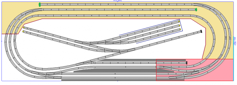

08 March 2008, 15:06:29 »
Toch nog even een spoortje weg gehaald uit Matthijs zijn tekening.
Dit spoortje lijkt bij het station te horen maar ik vind dat het er geen onderdeel van uitmaakt en heb het daar dan ook weg gehaald.
Sander
