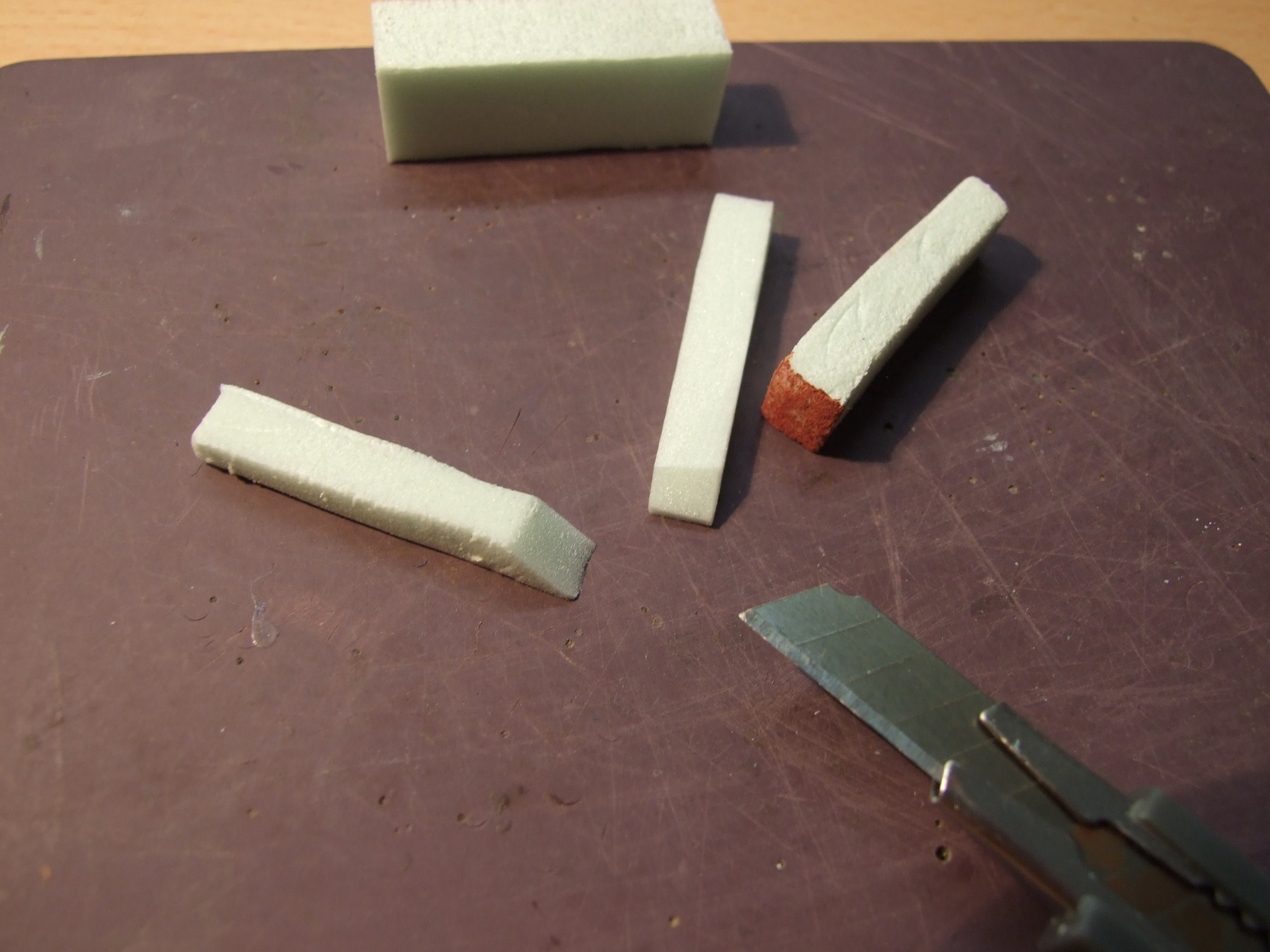

Daar nu de verlengde herfst van oktober 2020 nu weer in volle nattigheid is losgebarsten, het buiten schilderwerk is komen stil te staan is er weer ruimte voor het 'verven en bedreven' van het tolhuisje.
Ziet er onder de lamp wel minder rood uit.
De gebruikte kleuren van Revell.
Zootje op kleur gemixt tot het mij naar het zin was.
Om te voorkomen dat de grijs gespoten voegen vol geschilderd zouden kunnen worden heb ik gekozen voor stempelen/tamponneren.
Er word bij tamponneren vaak gebruik gemaakt van een soort kwast met korte haren en dan loop je het risico om toch verf in de erg kleine voegen te drukken. Dus op zoek naar een alternatief. Eerst wat geoefend met tissues maar dat gaat op den duur pluizen.
Heb vervolgens van purschuim plaat een aantal stempeltjes gesneden in de gewenste vormen. Die druk je zachtjes in de goed uitgesmeerde mix. Dat uitsmeren is bedoeld om de verf al wat te laten opdragen zodat deze lekker plakkerig word en ook om te voorkomen dat je te veel op de stempeltjes krijgt en dus op het huisje en in de voegen. Na het indopen de stempel deze een paar keer op leeg deel drukken om vervolgens met een vrijwel droge stempel de mix op het huisje aan brengen.
Op den duur gaat het stempeltje wel lichtelijk uit elkaar vallen en word het tijd om een nieuwe te maken. De kleine rufjes kun je gemakkelijk wegvegen met een doekje o.i.d.
Dit is slechts de basis. Later ga ik nog aan de slag met het verweren en zo.
