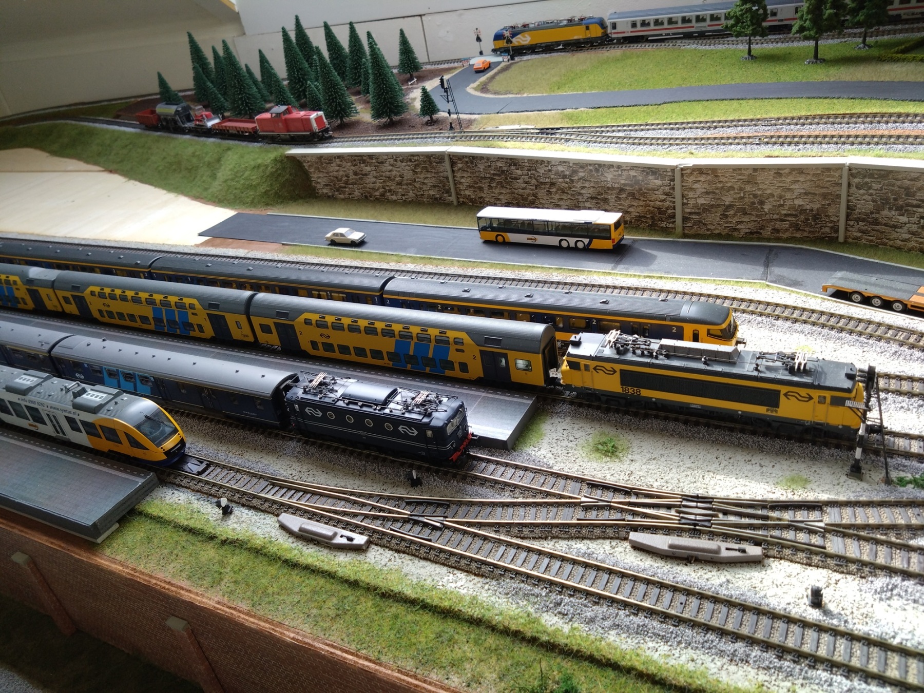

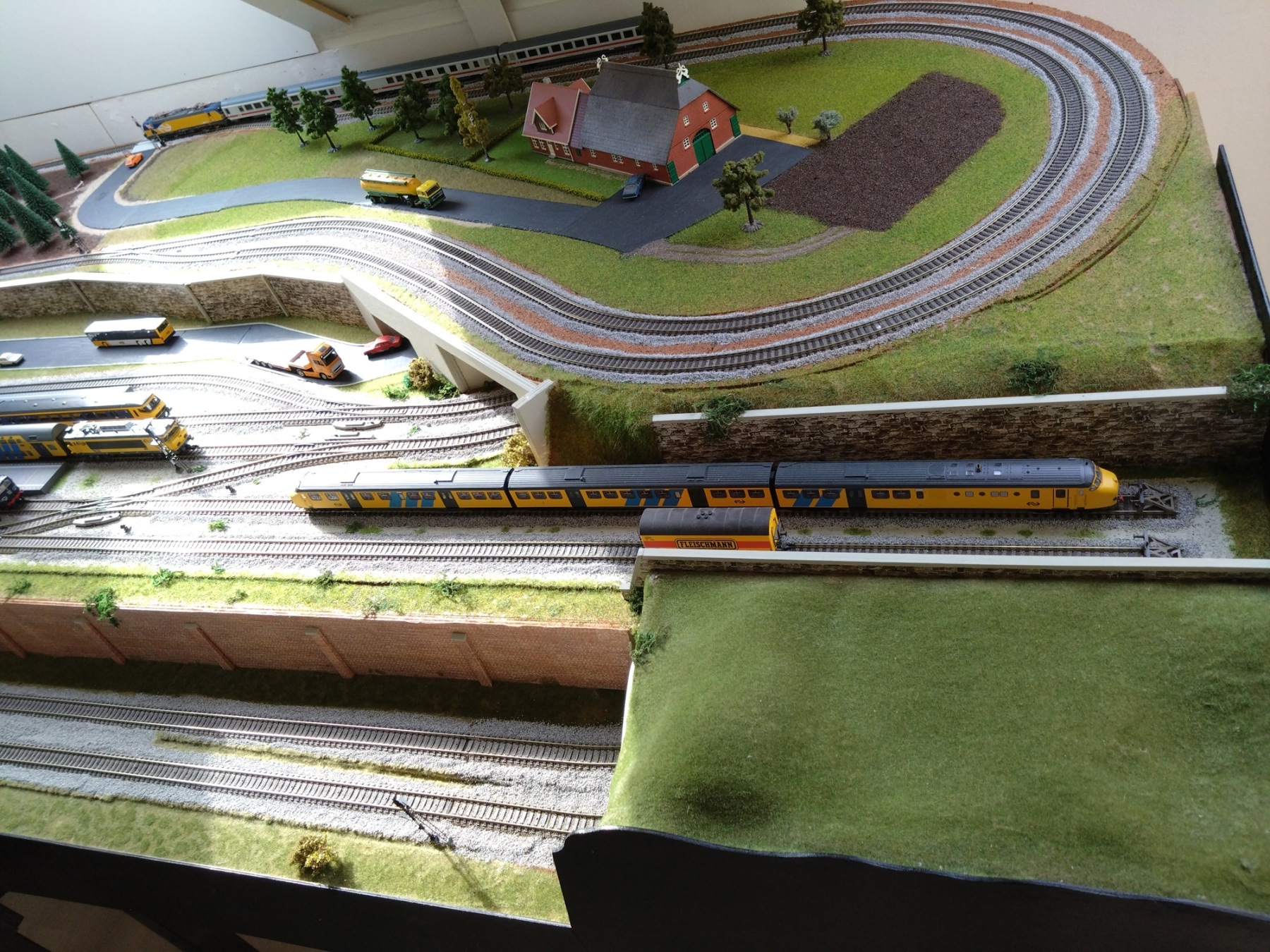

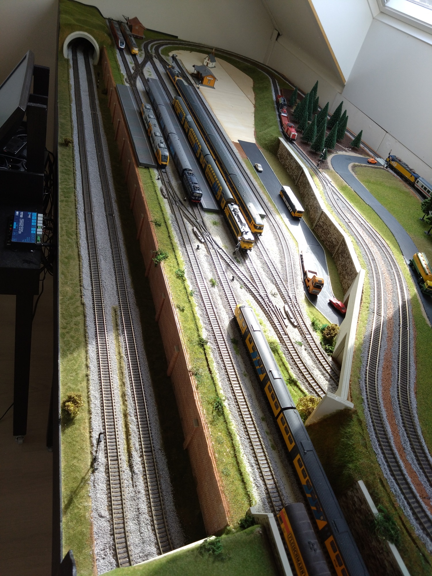

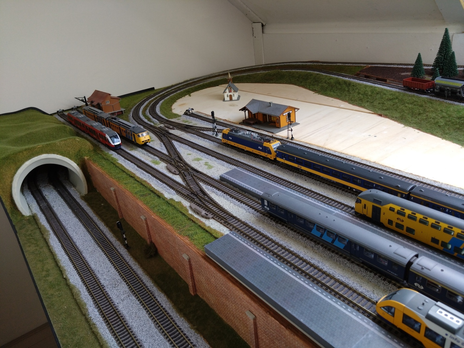

Zoals zo vaak blijft het stil in een bouwdraadje, maar dat wil niet zeggen dat ik niet heb gebouwd. Veel gedaan, veel geleerd en het kan altijd beter en mooier, maar ik heb toch al een hele tijd lekker met de treinen kunnen rijden. Met scenery een start gemaakt en dat kan allemaal mooier, maar het was vooral leren. Dit is hoe het er nu bij staat en waarschijnlijk gaat er binnenkort de zaag in....

20 September 2024, 09:52:03 »
Citaat van: DaPeet op 20 September 2024, 09:39:51
Want? Vertel?
