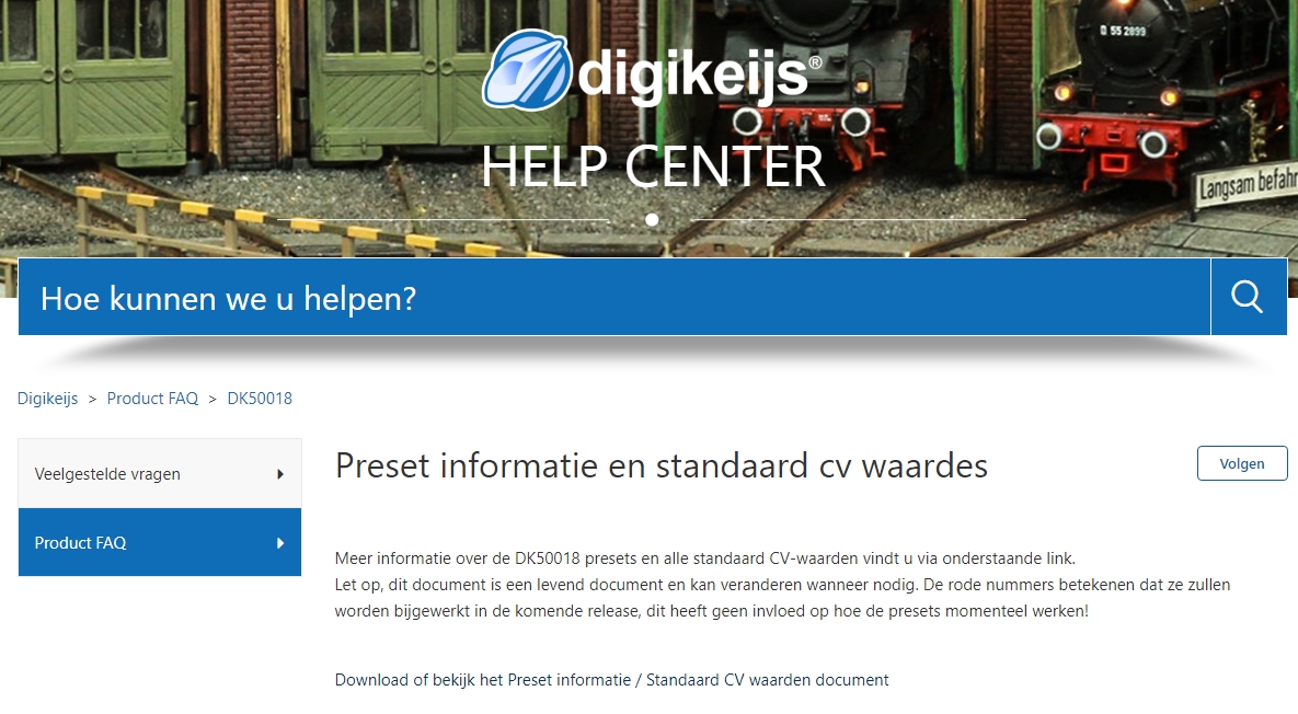

Als ik het goed zie zijn in de roadmap 2 items toegevoegd:
Deze zou kunnen slaan op Ronalds schakel probleem.
en
Deze op het soms herhaald moeten klikken om te verbinden; wat ik al eerder gemeld heb.
Van Sander begreep ik dat wellicht volgende week weer een release komt en dat ook de CV documentatie aandacht heeft.
Kortom er is weer voortgang:
https://roadmap.digikeijs.com/b/krorzyae/digikeijs-2de-generatie
Gr Koos

Kreeg net van DK de volgende mededeling:
Onze excuses, maar wegens ziekte van een aantal mensen hier is het niet gelukt om de release en communicatie af te krijgen.
We willen het niet zonder de juiste voorbereiding doen en hebben er voor gekozen het naar begin volgende week te verplaatsen.
Neem aan dat dit de 'gebruikers test' items betreft in de roadmap:
We blijven zo op de hoogte van de ontwikkelingen. (y)

De nieuwe updates van de App EN de firmware zijn vandaag aangekondigd!
Dit is het NL deel van de mail die we kregen:
Er is dus ook een video bij:
https://www.youtube.com/watch?v=pXptWg3aHlA
ZEER BELANGRIJK:
Eerst de App updaten en daarna pas de firmware op de DK50018!!!!!!!!!!!!!!!!!!! :police:
Voor Android heb ik in de Play Store nog geen update van de App gezien!!! (status 10:56 vandaag)
Dus even geduld.  :police:
De IOS iPhone versie schijnt er al te zijn.
Er zijn heel wat nieuwe updates, dus we kunnen weer aan de bak! (y)
Succes allemaal!
Gr Koos

Hot News!  ;D
De preset en CV informatie van de DK50018 is nu als eerste (uitgebreide) versie beschikbaar: (y)
Let wel op de tekst hieronder.
Ga naar:
https://support.digikeijs.com/hc/nl/articles/360018631717-Preset-informatie-en-standaard-cv-waardes
en
https://drive.google.com/file/d/1krp7ntdgjwfigxxgYD3Vey417unkdQN0/view
Dan kun je hier een spreadsheet downloaden met de preset definities en de lijst van CV waarden.
@Bert > neem aan dat je nu weer de nodige testen kan doen?!  :D
