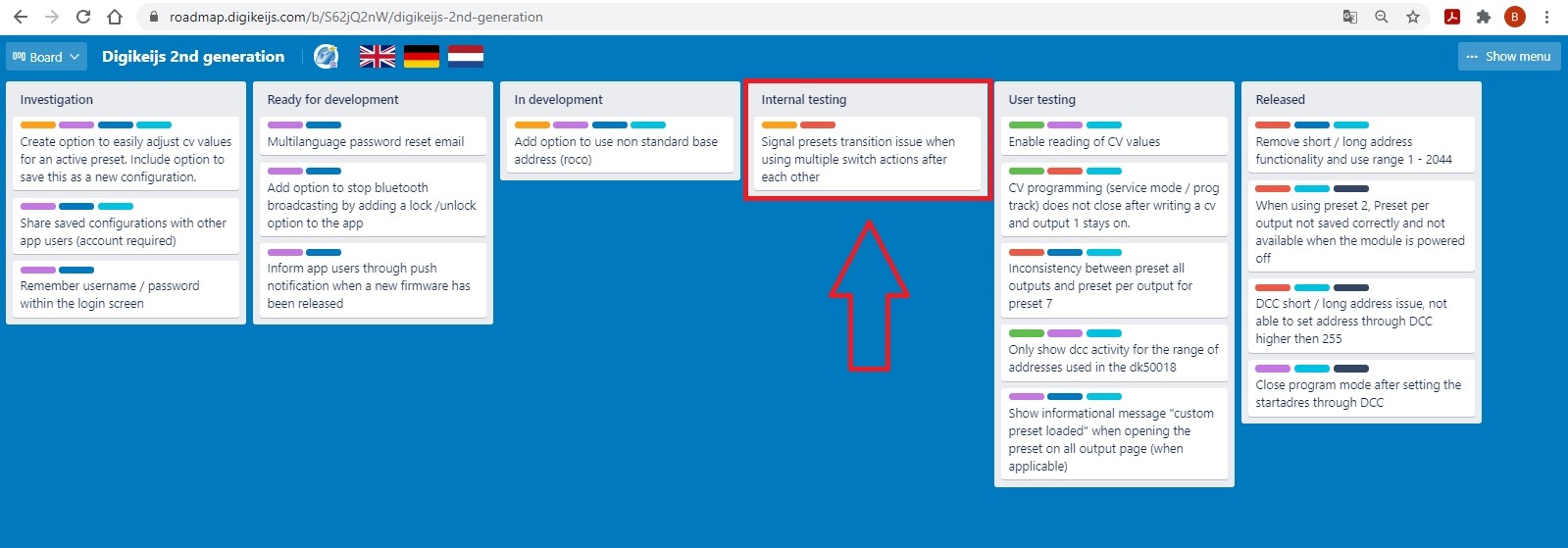

Het door jou gemelde onderstaande probleem met Preset 7 is volgens mij ook nog niet opgelost in Firmware Update V 1.0.1...
Ik schakel met NS seinen dus preset 7
Bij laad preset op alle uitgangen gaat de groene knipperen langzaam en mooie vloeien van rood naar groen/geel of andersom.
Bij laad preset per uitgang doet de NS sein beetje raar, bij de groene knippertlicht gaat hij snel knipperen en ook snel overgang van rood  naar groen/geel of andersom.
Dus iets fout in DK 50018. hopelijk gaat Digikeijs snel oplossing met update.
Verder heb ik nog niet getest met ander preset.
Volgens de DK50018 Roadmap wordt dat pas verholpen in de komende Firmware Update V 1.0.2:
Denk dat ik nu neig naar een positieve reactie op hun vraag om een recensie!  :D
Eén zwaluw maakt nog geen zomer...
Misschien moet je nog even wachten op Update V1.0.2...  ;)
Met die Update moeten volgens de Roadmap ook de problemen met de NS Seinen (Preset 7) zijn opgelost.
Jouw probleem staat hierboven vermeld onder "User testing": Inconsistency between preset all outputs and preset per output for preset 7
Misschien moet je met je controle en eventuele melding aan Digikeijs nog even wachten tot de Firmware Update V 1.0.2 er is.

Bert_Apd
  • Berichten: 1904
  • N-Spoor DB Epoche III
Re: DK50018 - Nieuwe Digikeijs wisseldecoder te programmeren via Bluetooth App
« Reactie #118 Gepost op: 21 April 2021, 14:33:36 »
Hallo allemaal,
Nog even een vraagje met betrekking tot een nieuwe vermelding op de DK50018 Roadmap:
Heeft iemand van jullie deze "Bug" aangemeld? Zo ja, welk verschijnsel betreft het?
