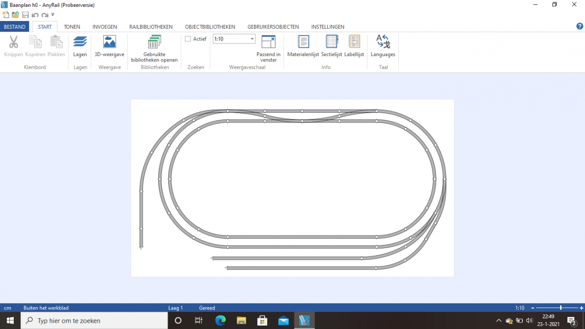

Beste Forumleden,
Nieuwe kans om een nieuwe baan te maken. Jammer genoeg nu nog niet zo groot, maar alleen al erg leuk om weer helemaal opnieuw te gaan starten!
Nu mijn vraagje, graag wil ik dubbelspoor zodat ik 2 treinen tegelijk kan laten rijden. In het midden geen sporen zodat ik daar een stadje kan gaan bouwen. Wel aan de voorzijde en aan de zijkant een aantal opstelsporen.
Is het dan een probleem om een R2 en R3 radius te gebruiken? R2 is krap, maar okay voor mijn treintjes. Meer dat ze niet gaan botsen in de boog.
Dankjulliewel alvast en geniet van onze mooie hobby

Ik weet niet welke rails je gaat gebruiken, maar normaal gesproken botst er niets als je je houdt aan de standaard geometrie die de fabrikant heeft bedacht. Daarom gebruiken die modelspoorfabrikanten altijd zo'n belachelijk grote hartafstand tussen de sporen...

Ga de Roco Geoline rails gebruiken. Had daar al het meeste van dus dat scheelt weer centen! Zie dat als je de R2 voor binnen en de R3 voor buiten gebruikt ze op hetzelfde punt 'eindigen'' Dus dan zou de hartafstand tussen de sporen ook wel goed moeten zijn denk ik?
Hennik
Berichten: 155
Re: Advies voor een nieuwe baan
23 January 2021, 23:16:53 »
Ja dat klopt, zie hier de geometrie van Roco GeoLine:
https://www.roco.cc/uploads/service/downloads/geoLine_2013_Grundgeometrie.pdf
