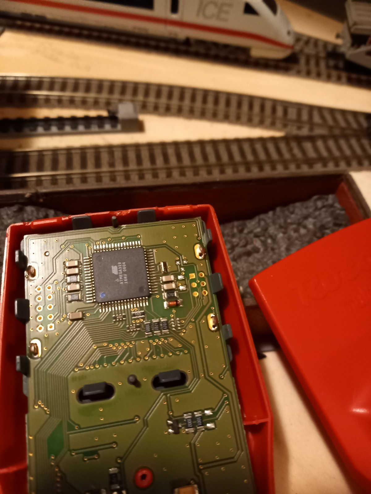

Hallo Allemaal
Had een probleem met mijn Roco muizen , de nulstelling was niet meer voelbaar aan de draaiknop. ( Bij èèn helemaal niet meer en bij de ander heel ligt)
Had de muizen uit elkaar genomen , (schroefje wat in de achterkant in het ophang gedeelte zit eruit draaien , muis aan de bovenkant met een kleine schroevendraaier van elkaar los klikken , en dan de achterkant naar onderen schuiven uit twee nokjes aan de onderkant.) en het euvel gevonden , het meeneem gedeelte was zover naar boven verbogen , dat het niet meer over de verhoging op het huis aansloot. Dit moet in een kuiltje vallen na een verhoging te zijn gepasseerd. (Het meeneem gedeelte voor de potmeter ,welke op de printplaat zit , kun je er zo afhalen , zit met 3 nokjes geklikt en kan er maar op èèn manier op . Daarna de schroef in de midden los en je kunt hem van de draaiknop halen) . Dit heb ik verholpen door het uiteinde van het meenemer gedeelte warm te maken en naar beneden te buigen. Dit was bij èèn goed gelukt , echter bij de 2 e muis brak het lipje af . Dit heb ik  met de soldeerbout en een stukje plastic uit een bouwdoos van Faller er weer aangesmolten en een beetje versterkt met seconde lijm . Ook heb ik een mail naar Roco gestuurd en kreeg deze mail terug ( in het Nederlands) : ( nadat ik na een eerste mail gevraagd werd om hier een foto van op te sturen)

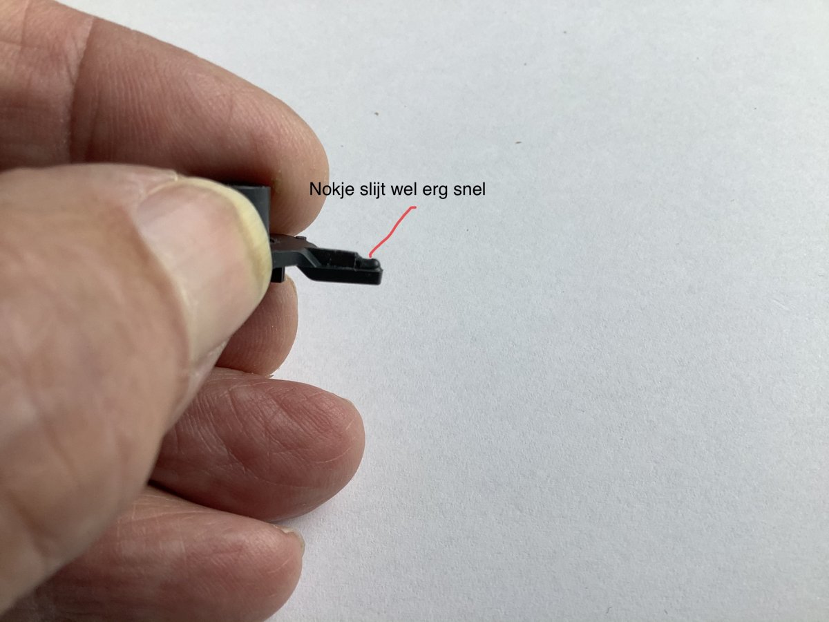

Bij deze zal ik ook de foto's hier posten misschien dat iemand er zijn voordeel mee kan doen , of het euvel zo verhelpen want ik vond het lastig zo, of ook een mail naar roco sturen . Ik vind het in ieder geval top service .
Op de tweede foto is goed te zien dat ik het lipje er weer op gesmolten heb (pas op dat het wel gelijk blijft met de bovenkant en niet uitsteekt) . Ook is het meeneem gedeelte voor de potmeter te zien  dit ligt naast de muis , op het huis is de verhoging te zien waar dit lipje overheen draait en in het midden door een kuiltje in de nulstand blijft. Ik wacht nu af wanneer de onderdeeltjes binnen komen en bewaar deze als reserve. Ook zal ik een mail sturen of het geen idee is om deze delen in het programma op te nemen omdat ongetwijfeld hier meer mensen tegenaan lopen. Ik heb ook een wlan maus  die is nog prima in orde maar ik denk dat die er precies zo uitziet van binnen .
vr groet Arie

Wil jij een foto van de voor en achterzijde van de printplaat posten, ik heb namelijk hetzelfde probleem met 1 van mijn 2 Wlan muizen, ik krijg alleen de printplaat niet los op de plaats waar de draaiknop zit, ik denk dat het binnenwerk verschilt.
Bedankt voor de te nemen moeite.

Hallo J Brouwer
Hierbij de foto's , je moet de printplaat wel tussen de afstand ribben in het bovenstuk uit halen misschien zit hij daar een beetje klem tussen.
Ik heb voorzichtig aan de draad aansluiting de print naar boven gewipt.
De printplaat zit in het gedeelte waar de toetsen zitten geklemd . Ik heb 2 muizen open gehad en zijn beide hetzelfde .
Misschien zit hij klem bovenin  of de meenemer in de potmeter. de printplaat zal iets anders zijn omdat in uw muis een ontvangst en zend
gedeelte zit, zit er geen schroefje in het batterij compartiment wat de plaat vasthoud ?
vr groet Arie

Ik heb de stift inderdaad afgevijld werkt prima, al jaren geen probleem meer mee.
Karweitje van niets.

Bedankt voor het plaatsen van de foto’s, heb nu een idee hoe e.e.a. in elkaar zit en ga er mee aan de slag.

Het probleem is door mij als volgt opgelost, ik heb van asje van de knop (zie foto) iets afgevijld waardoor het nokje weer dieper komt te liggen en alles werkt weer zoals het hoort, echter Roco moet het onderdeel met het nokje los leverbaar maken want na onderzoek blijkt dat het nokje wel erg snel slijt (zie foto)
Om toch minder slijtage te hebben op het nokje heb ik er een likje vet opgedaan

De printplaat zat een beetje vast met het asje in de potmeter, maar door voorzichtig aan beide zijkanten licht te wrikken kwam hij los, verder zit hij niet vast, bij het monteren heb ik een heel klein beetje vet aan het asje gesmeerd en gaat de printplaat nu makkelijk eruit en er weer in. Hierbij nog een foto van het binnenwerk.
De nulstelling is nu weer goed voelbaar en op het nokje heb ik een klein beetje vet gedaan want de slijtage van kunststof op kunststof gaat snel, afvijlen van de knop zoals getoond op foto is maar heel weinig en heb ik gedaan met een heel klein zoetvijltje.
