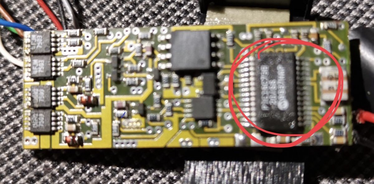

goede dag.
ik heb een Mehano bleu tiger lok met geluid.
de motor loopt onregelmatig en stotend, ook onbelast na uitbouw.
en het geluid slecht, na inspectie bleek dat de magneet van de luidspreker vol zat me stukjes metaal.
ik heb de luidspreker vervangen maar deze heeft een knarsend geluid.
als ik een andere motor er aan soldeer heeft deze hetzelfde probleem.
kan het zijn dat de decoder defect is, en is deze te repareren?
graag bericht

Hein, ietsje meer info..... welke decoder zit erin? De lok zelf, is dat een nieuwe, gebruikte, heb je die net? Je zult eerst moeten zorgen dat de loc analoog goed rijdt. Dus alles goed schoon maken, het probleem kan net zo goed mechanisch zijn. Verder zeg je dat er metaalstukjes in je luidspreker zaten.... dat is geen goed teken dus eerst die loc demonteren en zorgen dat alles tiptop schoon en licht gesmeerd is.
Mocht het een Esu decoder zijn kun je die opsturen naar Esu zelf, even de aanwijzingen op de website van hen volgen.

Testen met een dummy stekker of de aandrijving analoog nog goed werkt.

de lok heb ik ongeveer 10 jaar geleden nieuw gekocht.
is af fabriek met decoder en geluid geleverd.
ik heb de motor getest zonder decoder en dan loopt hij prima.

Hoi Hein,
Ik kan het niet goed zien, omdat je foto niet helemaal scherp is.
Het lijkt of er hier wat is weggesmolten.
Dat is meestal geen goed teken voor de decoder...

Dit vraagt om een nieuwe, ditmaal scherpe, foto.

Je hebt eerder gemeld:
Zijn dat niet de schilfers ferrometaal die van deze chip zijn afgesprongen.?

20 January 2021, 21:30:47 »
hein frunt
Berichten: 22
Re: Mehano Blue Tiger DCC, loopt slecht. Decoder defect?
20 January 2021, 21:34:47 »
ik kan niets ontdekken dat van de decoder af is.
de stukjes metaal waren geen stukjes van de decoder
heb een scherpe foto geplaatst'
zie graag jullie berichten

Heb je ook een foto van de achterkant. Staat daar iets van tekst op?
En kan je CV7 en CV8 uitlezen. Dat geeft meer info over het merk en eventueel het type.
Je schrijft dat de motor los getest goed loopt maar met decoder hortend en stotend. Dan zou het de motorregeling kunnen zijn.
Maar om daar meer over te kunnen zeggen moeten we het merk en type weten.

Lijkt mij een ESU Loksound V2.
Mehano levert standaard met ESU decoders.

Dat laatste klopt, maar dit is een Loksound 1.
http://www.esu.eu/produkte/fruehere-produkte/fruehere-loksound-decoder/

En
hier
de gebruiksaanwijzing.
@Hein,
Je zult dan met CV56 t/m 59 aan de gang moeten om de motorregeling wat te tunen.
Lees eerst de CV's uit voordat je wat veranderd zodat je altijd terug kunt naar de originele instellingen.
Daarna kan je dan wat andere instellingen proberen.
