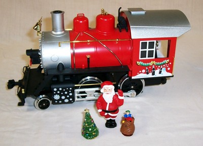

Trein 3: LGB Schaal G
Een oude trein uit een kerstset. De doos kan ik niet vinden, maar als het goed is heb ik ergens een foto toegevoegd van hoe hij eruit zit. Hij is niet 1 op 1 met de foto, want de stickers en kleuren zijn anders. Deze trein begon te brommen toen ik hem op het spoor zette, dus heb ik hem er snel afgehaald. Hier weet ik op dit moment uberhaupt niet wat ik zou moeten doen.

Loc 3:  begint op digitale spanning te brommen.  Dat betekent meestal, dat er geen decoder in zit.  Je zou kunnen testen of die op adres 0 in de regelaar wil rijden. Of even op een gelijkstroomregelaar testen.
IK heb net als Veroniek het vermoeden dat er geen decoder in zit.

Voor trein 3 voeg een foto bij. Als het goed is staat op de foto een decoder. Ik heb achterop een knopje gevonden met 4 standen en op stand 3 en 4 gaat hij brommen (dan staat hij analoog denk ik). Ik heb deze nog niet werkende gekregen met de rijstappen. Alle stappen geprobeerd maar hij komt niet vooruit.

Bij loc3 zie ik nergens een processor op de printplaat: een blokje met een heleboel pootjes.  :) Een decoder zonder een dergelijk minibrein ken ik eigenlijk niet. Maar het zicht is niet volledig. Misschien zie jij wel iets dat op een processor lijkt.

Bij trein 3 ben ik vergeten te schrijven dat er onderop de trein een sticker zit met "direct decoder" en 5 puntjes. Dit is de zelfde sticker als die zit op de zwarte trein 2. Daarom zou hij volgens ons digitaal moeten zijn. Helaas hebben we de doos nog steeds niet gevonden. Waarschijnlijk ligt hij ergens waar we moeilijk bij kunnen. Ik weet eigenlijk niet zo goed wat ik met deze trein kan doen. Zoals Henk vroeg kan ik geen processor zien op de printplaat. Mijn vraag wordt dan: Waarom zit er dan überhaupt een printplaat in?

Loc 2 en 3 zijn zonder decoder geleverd
