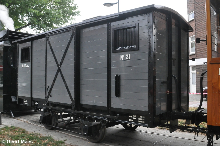

Ik ga zeker eerst bouwen in karton om een idee te maken,
En zeker niet ineens alles hoor maar wilde eerst een tekening op schaal maken om wat te kunnen realiseren.
Kwa wagons wil ik beginnen met deze:
En deze:
En nog een personen wagon alleen welke ben ik nog niet over uit, heb wel een link met mooie info kwa tijdsbeeld:
https://www.theobakker.net/pdf/waterlandsetram.pdf
Iets en deze type wagons
Vriendelijke groet Jaco
