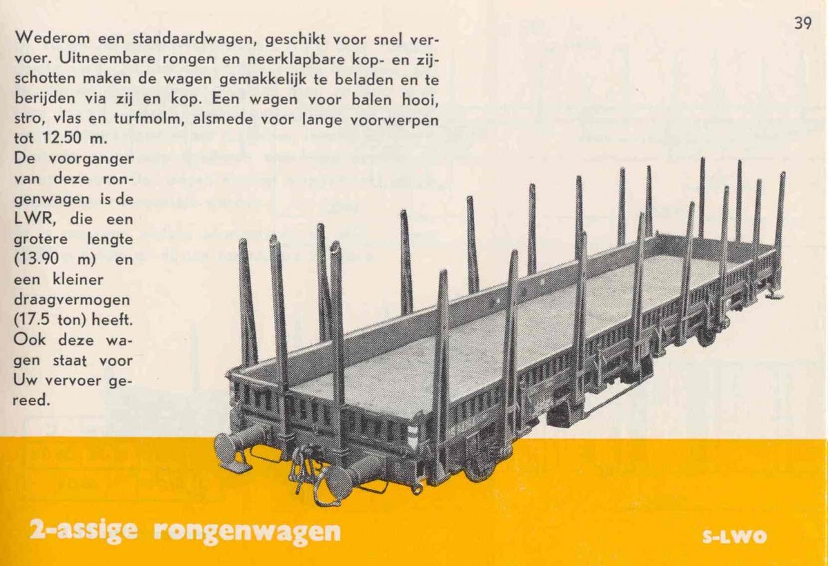

001 Het is aan u om te beslissen welke rongen wagen er voor het transport van de balen turfmolm gebruikt gaan worden. Ik zelf heb gekozen voor de 12.50 meter lange S-LWO met een draagvermogen van 23 ton. Meer tijdperk gebonden is de 13.90 meter lange LWW/LWGK met een draagvermogen van 17.5 ton Dat de wagen langer is . heeft weer als nadeel dat je die wagen zelf moet maken en er beduidend meer balen gemaakt moeten worden!
Het type LWW is toch juist wat korter en de S-LWO wat langer?
van de LLW heb ik zo snel geen parate gegevens beschikbaar. De LLG is inderdaad de kortste van deze wagens.
« Reactie #57 Gepost op: 10 december 2020, 12:15:20 »
Bedankt voor de aanvullende plaatjes.
De S-LWO uit het boekje is de bekende Kbs die vanaf 1955 werd gemaakt.
Laadruimte 12500 mm, over de buffers 13860 mm lang, in H0 159 mm (als ik het goed zie is jouw bruine wagen korter)
Slaat de bij de LWR genoemde lengte 13900 mm misschien op de lengte over de buffers, dan is die dus maar een klein beetje langer dan de S-LWO.
