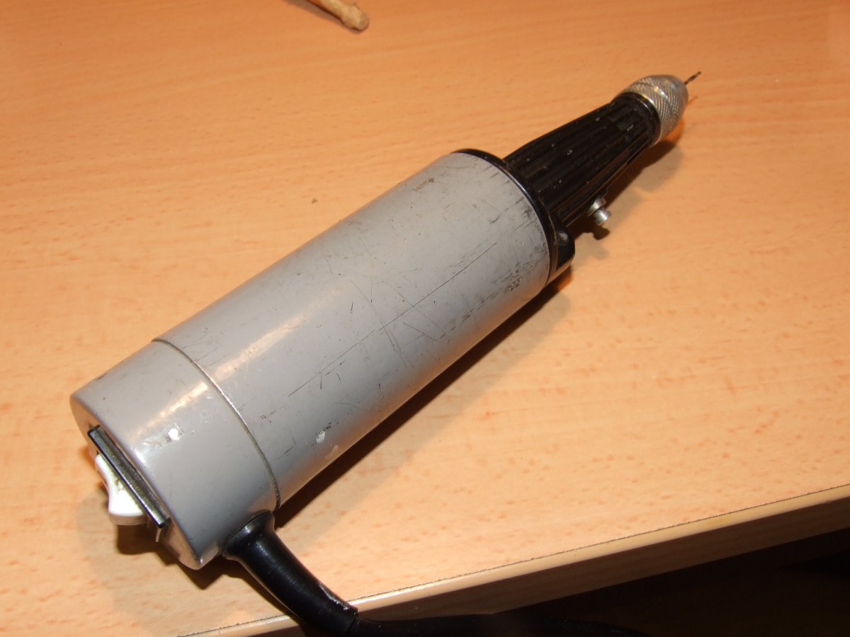

Gezocht gegevens mini hand boormachine.
« Gepost op: 13 December 2020, 17:13:25 »

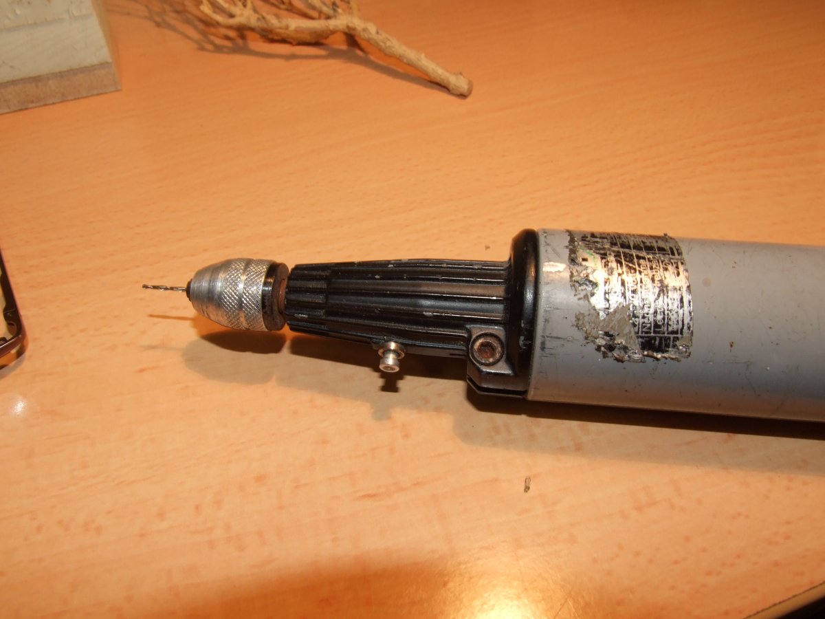

Ik heb dat ding al jaren maar helaas zijn de gegevens op het stickertje totaal onleesbaar.
Ik gebruik hem nu via een oude Hema trafo (zo'n oranje geval) maar die levert lang geen vermogen genoeg.
Wil hem meer gaan gebruiken wat ik ben die andere machientjes met het steeds wisselen van de vaak slingerende spantangen wel zat.

Ik heb ook een miniboormachine, maar die loopt gewoon op netstroom. Ik kan nog net ‘20 volt’ lezen op de sticker. Wellicht moet dat 220 volt zijn?
Als je er niet uitkomt kan je wellicht de achterkant even verwijderen. De motor kan ook nog een sticker bevatten.

Heb hem ook gehad. Is echt 12v!
Ik gebruikte hem op een zware gestabiliseerde voeding van een dikke 3 amp.
Hield er een keer mee op doordat er tussen de motoras en het voorstuk (waar de inbus bout zit) een kunstof plaatje brak dat via een kopse gleuf in de motoras het opzetstuk aandrijft.
Toen toch maar een keer een echte Dremel gekocht. Geen spijt van ;).
Anyway, een ouderwetse trafo van een zendbakkie moet voldoende zijn.

deze is van Maxicraft, 12-18v DC, 2 Amp, 18000 tr/min,
max boor diam.= 3,2 mm , 83-100 W

Top!. Dat zijn gegevens waar we mee aan de slag kunnen  (y)
Dank voor de reacties. Nu even in de bakken zoeken naar een mooie passende en regelbare voeding.
Dat van die spantangen ga ik ook even opzoeken.

Als je een oude PC voeding hebt kan je de boormachine instellen op vier verschillende snelheden (3,3, 5, 7 en 12 volt) met genoeg vermogen achter de hand. De 7 volt krijg je door vijf en 12 samen te nemen ipv de nul. Je moet dan alleen op zoek naar een mooie draaischakelaar of zo.
