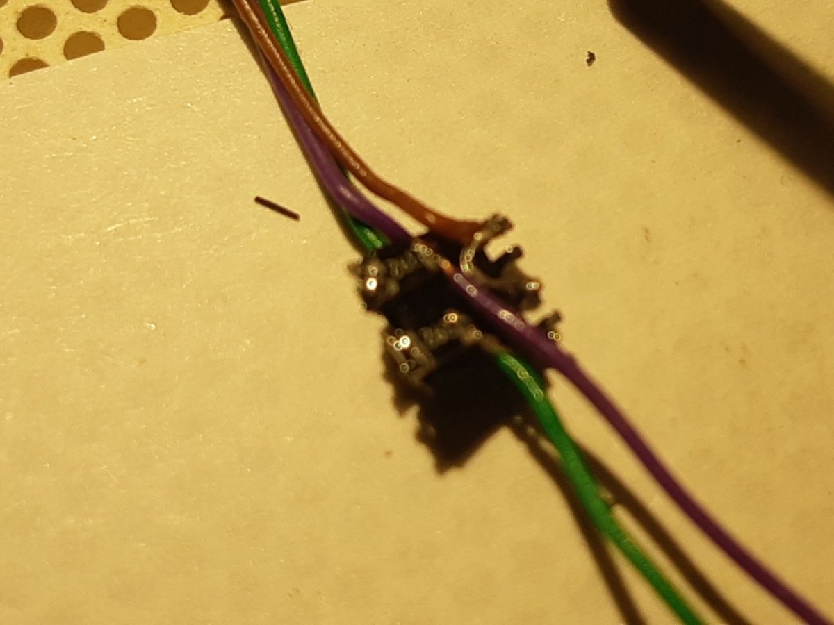

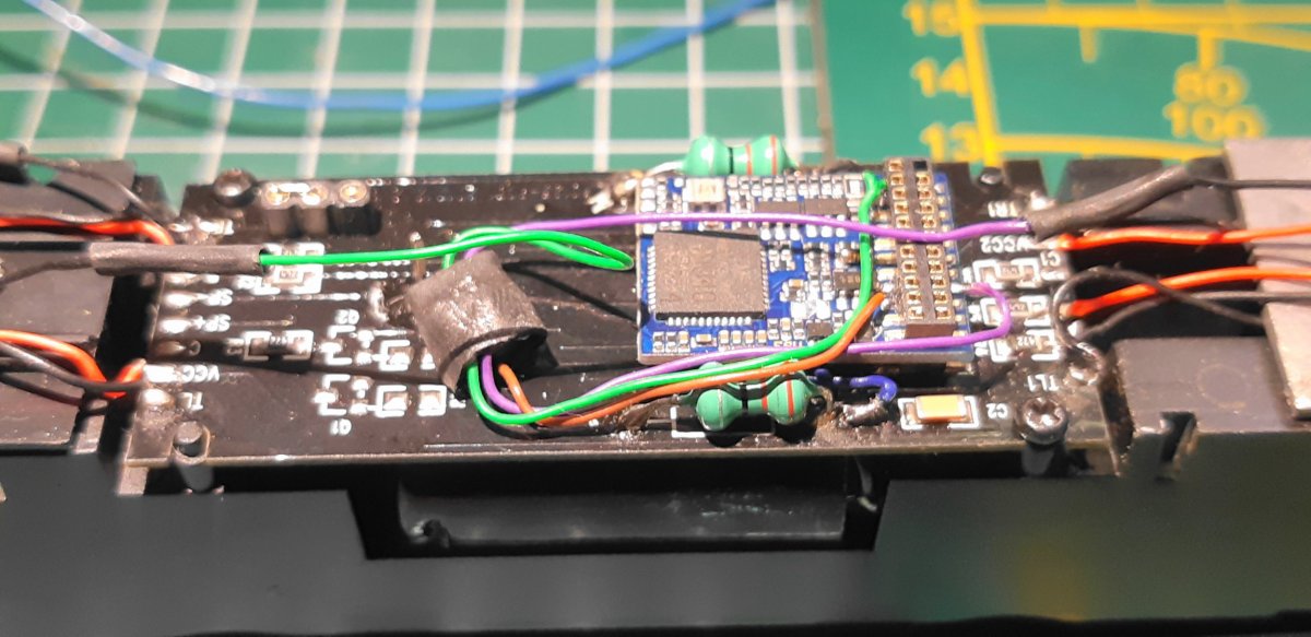

Eerst dus maar weer eens het versterker dubbellfetje ertussen frotten dus. Klein soldeerboutje, pincet, loep en een vaste hand.
Het schemaatje maar weer eens uit het archief gehaald.

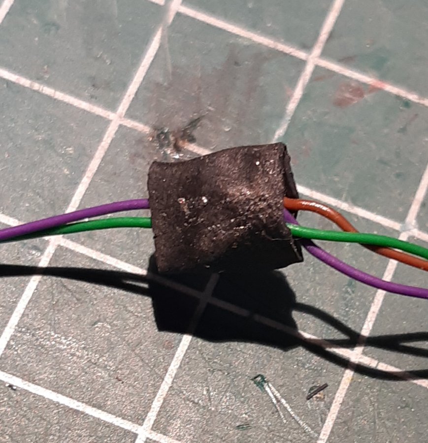

Voor de weerstandjes neem ik 3k3 smd'tjes die ik direct aan de onderzijde van de dubbelfet tegen de poten soldeer.
Stukje krimpkous erom en klaar.

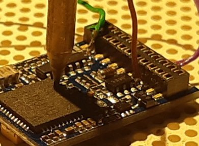

Dan is de decoder aan de beurt. Eén stukje bruine decoder draad vanaf de versterker naar de decoder GND. Een stukje groene draad naar Aux3 en een stukje paarse draad naar Aux4.
Kijk ff goed met een loep of je geen sluiting met naast gelegen componentjes of pads van de connector op de decoder hebt gemaakt ;D.
Dan de zwarte draden van C en C1 op de lokprint los solderen en aan de decoderversterker draden solderen en isoleren met een stukje krimpkous.

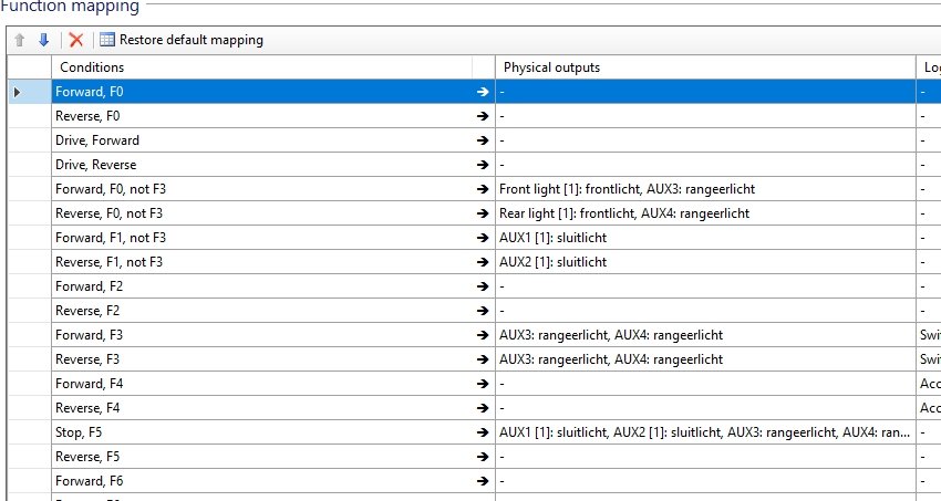

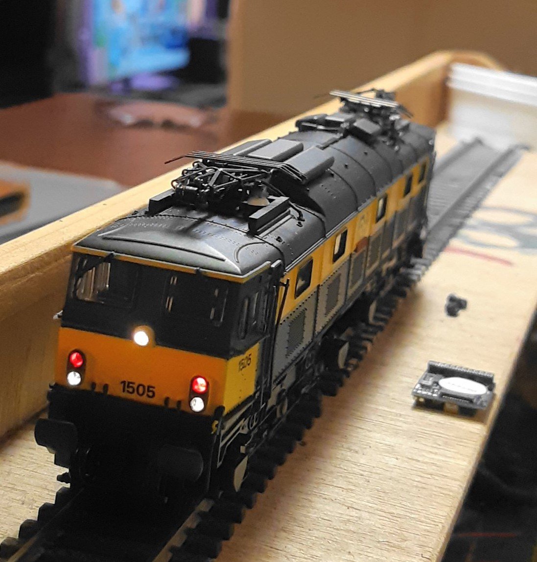

Zo, dan kan de kap er weer op. Nu de decoder nog ff aanpassen. F0 is frontlichten, F1 sluitlichten, F3 rangeerlichten, F5 gevarenlichten
De uitgangen Aux3 en Aux4 zijn gedimd tot 12, Frontlicht 1 en 2 en Aux1 en Aux2 zijn gedimd tot 19

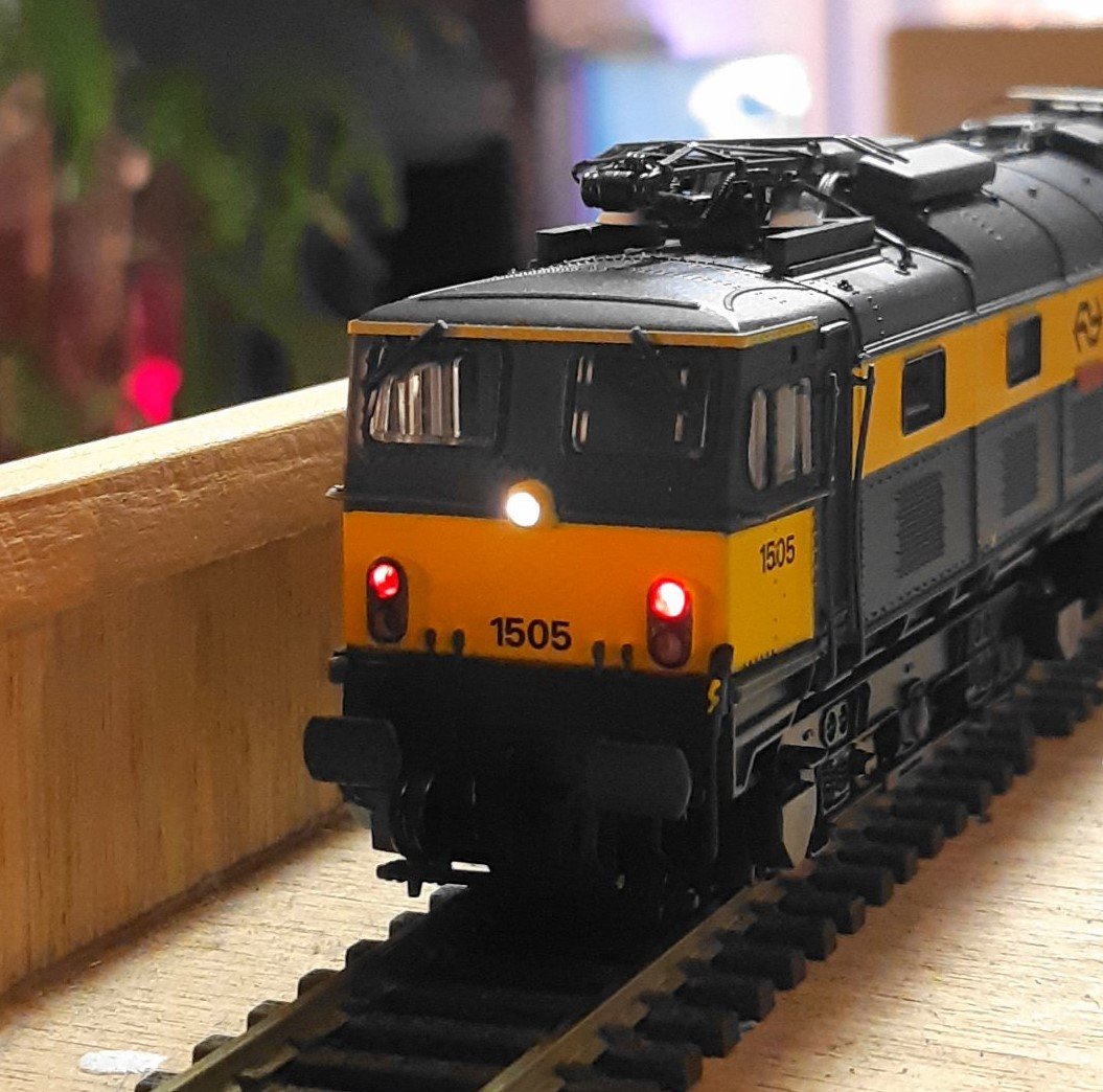

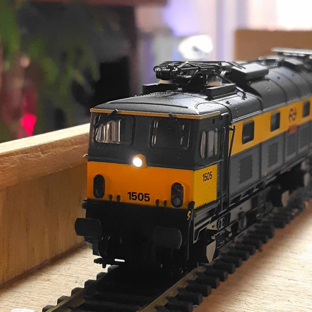

Voila...rangeerlicht.
....gevarenlichten.
....en een programmeerfout, die ik nog niet heb kunnen oplossen :-X

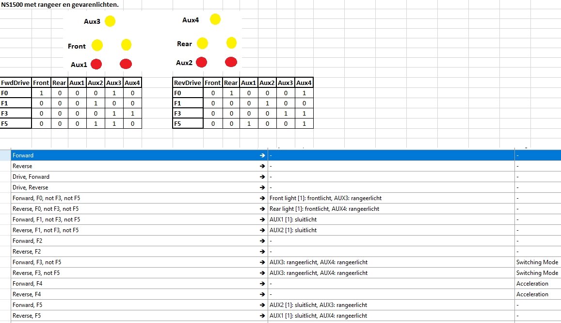

De gevaren lichten moeten alleen branden bij F5 en stilstand. Daar bij moet het niet uitmaken of F0, F1 of/en F3 aan of uit staan. Gaat hij rijden, dan moet de toestand van F0, F1 of F3 weer actief worden. F3, geeft rangeerstand met rangeerlicht onafhankelijk van F0 of F1 (dat werkt wel al correct  (y) ).
Blijven er twee vragen over:
Wat was de juiste samenstelling voor het tonen van gevarenlicht bij de 1500? middenpit en sluitlichten of frontlichten en sluitlichten?
Wie weet de juiste instellingen voor de waarheidstabel in de decoder om dit te bereiken?

 ??? Hoe zat het ook alweer met zo'n Karnaugh diagram en de uit eindelijke vertaling ervan? Is al weer zo lang geleden :-\.
F0=front/rear      F1=sluitlicht     F3=rangeerlicht      F5=gevarenlicht aan beide zijde alleen bij stilstand
1=aan     0=uit      x=don't care
Wie heeft er zin in deze puzzel?  ;)

« Reactie #11 Gepost op: 13 December 2020, 20:23:34 »

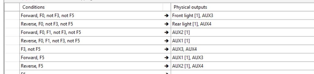

Mapping zou dan zo iets worden:
Heb je geen Karnaugh voor nodig!
René
« Laatst bewerkt op: 13 December 2020, 20:39:32 door René 4312 »

« Reactie #13 Gepost op: 14 December 2020, 21:31:34 »
 (y) gelukt. Als gevarenlicht alleen in de rijrichting is al dan niet rijdend wordt het een stuk makkelijker.
