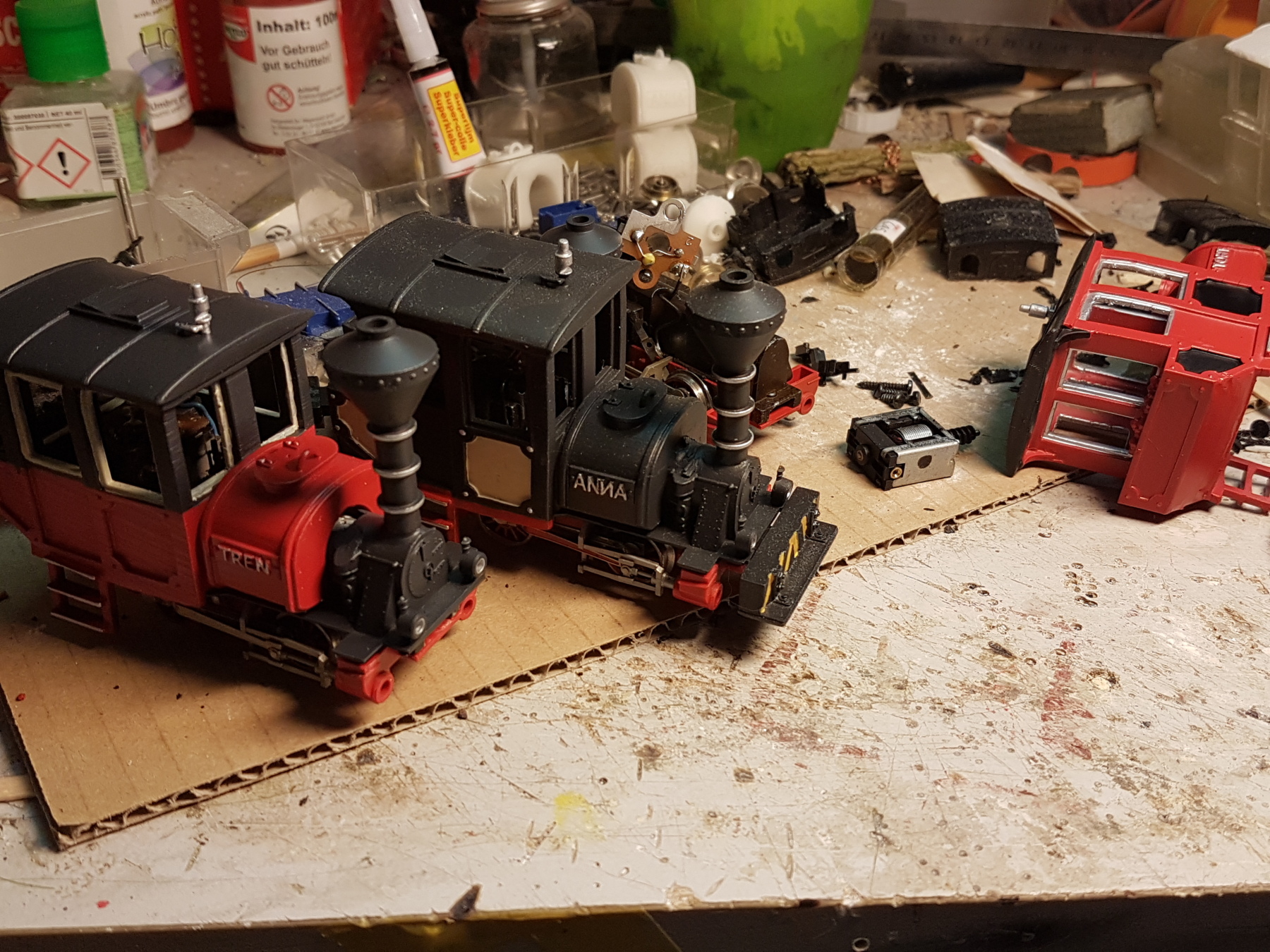

Het printen gaat momenteel echt als een speer! Wel ff een tegenslag gehad omdat de alcohol met rest residu in de Wash en Cure op één of andere manier zonlicht heeft gehad... dus de alcohol was helaas wit geworden vol met harde stukjes resin. Maar is inmiddels opgelost.
Hebben jullie ook last van het volgende? Ik zie nu in mijn machinistenhuis een aantal breukjes ontstaan op de printlijnen. Het lijkt erop dat ze onderling loslaten. Ik heb met een kwastje wat resin opgebracht en dit in UV laten harden dus op zich krijg ik het wel dicht maar nu het in kleur gespoten is zie ik weer zo'n naadje.
Gr. Pascal

Heb ik geen last van, breuklijnen. Hoe lang laat je het uitharden met de UV? Ik doe meestal een of twee minuten. Misschien doe je het te lang. Dat ie dan nog plakkerig is na een korte tijd onder de zonnebank maakt niet uit. Primer er overheen en het plakt niet meer.
