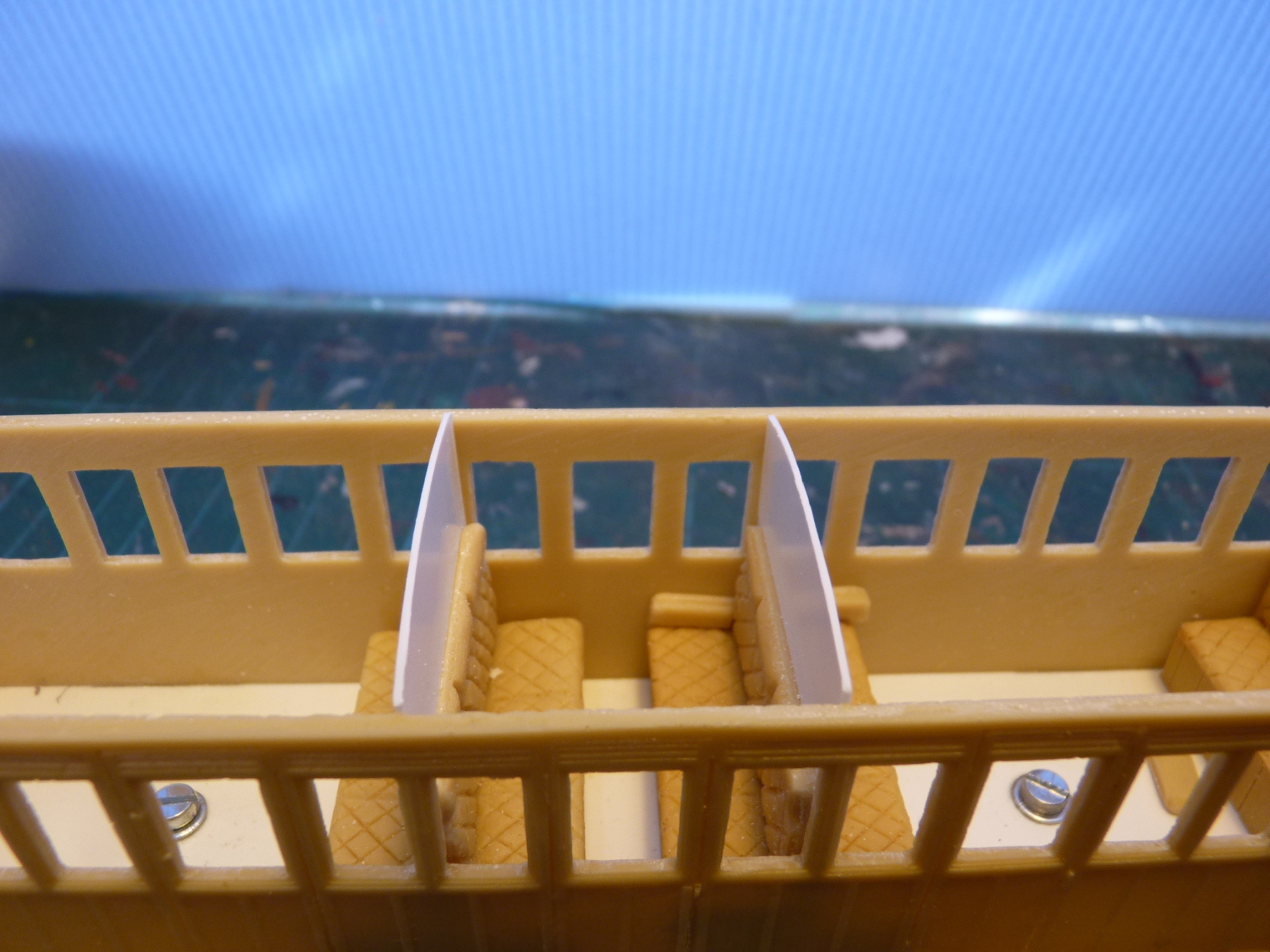

Omdat je alles een keer geprobeerd moet hebben kocht ik van een 'Schmalspurfreund' via een Duits smalspoorforum een kit van een freelance coach van Port Wynnstay Models. Het mocht voor 30 euro incl. verzending weg. Daar kon ik me toch zeker geen buil aan vallen? Nou, het kon dus wel. Ik ga er gemakshalve van uit dat deze "vriend" zelf de verpakking nooit heeft open gemaakt en niet heeft geweten dat het een kat in de zak betrof. En dat PWM een bedrijf ter goeder trouw is. Maar ergens is er in het meerjarig bestaan van dit kitje iets misgegaan.
De kit is niet compleet, de onderdelen kunnen nooit voor 1 en hetzelfde model bedoeld zijn geweest en het gietwerk was van bedroevend slechte kwaliteit. Zodra ik het op mijn werktafel had liggen had ik al spijt. Wat een bagger. Het eerste wat ik dacht was: dit kan ik zelf 3 keer beter, en dan in karton. Uiteindelijk waren alleen de zijwanden en de banken enigszins bruikbaar, niet nadat ik er zelf veel aan geschuurd en gelepen had want de men kreeg het zelfs niet voor elkaar de zijwanden beide even lang te gieten..... Het is bedoeld voor 0-16,5 en daarmee bedoelen ze 1:43,5. Nou, dat is het niet. 1:50 minimaal. Naast mijn zelfgebouwde tramwagens is in 1:45 het geen gezicht. Ik heb zelf in een Lynton & Barnstaple coach gezeten en wij waren blij dat we de enige in de coupe waren. Dus die dingen zijn krap weet ik uit ervaring, maar deze kit is echt veel te krap.
Op internet zie ik plaatjes van gebouwde kits van dit merk. Dat moeten trucfoto's zijn want ik snap niet dat iemand gelukkig wordt van dit abominabele brobbelwerk.
Ik laat wat plaatjes zien. Want ik heb een poging gedaan. Maar verder gaat het niet want het ding gaat op de banken na de kliko in. Bah. De banken wil ik nog gebruiken voor een rijtuig wat ik zelf ga bouwen. De rest gaat weg. Of het komt als kippenhok achter op een diorama. De onderstellen zaten er niet bij, wat je hier ziet komen van een oud H0 Lima rijtuig.

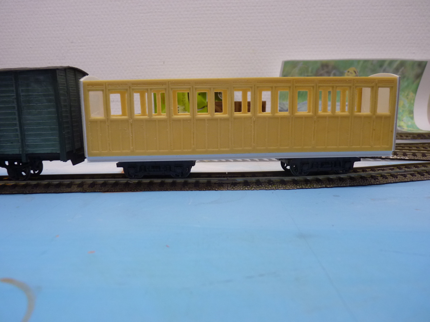

Bedankt voor de complimenten. Maar bedenk daarbij dat ik alleen de zijwanden heb gebruikt! De rest is eigenbouw uit styreen. Maar ik knapte af op de ruimte tussen de banken. Dat je in Engels smalspoor materieel met de knieën tegen elkaar zit is dan tot daar aan toe. In dit 'model' zit je met je knie in het kruis van degene die tegenover je zit. Maar goed, ik ben geen klinknagelteller en kijk niet op een mm meer of minder, maar de deurtjes zijn omgerekend iets meer dan 47 cm breed. Dat gaat mij zelfs te ver. Dus toen besloot ik om hier niet mee verder te gaan. Ik wil eens kijken of ik met mijn Silhouette Curio niet iets kan maken wat hier op lijkt maar iets meer op maat. Dus elk raampje 2 mm groter en het is meteen een monster van 20 cm lang. Is nu 17. Als ik de stahoogte dan ook nog iets groter maak en/of het dak ietsje ronder dan lijkt het meteen een stuk beter. Het is dan meteen beter in verhouding tot mijn GTSM goederenwagentjes. Blijft freelance natuurlijk, maar moet wel geloofwaardig over komen.

Ik kocht dit kitje omdat het een personenrijtuig betreft wat zich beperkt tot 17 cm. Maar toen ik ging tekenen op 1:45 groeide het geval alras naar dik 20 cm. Dat is me gewoon te lomp. Toen sneed ik er digitaal een compartiment af en nu is het geen 5-coupe maar een 4-coupe. Overigens wordt de opbouw nu van karton/papier. Lang Leve de Silhouette Curio.
Dat is belangrijk omdat ik nu het (zelfgemaakte) onderstel kan hergebruiken, ik hoef niet eens de gaatjes voor de wielstellen opnieuw te boren. Zo zie ik het graag.

Ja, dat is een rake constatering. Maar gelukkig komen de bankjes ook nog van pas. Ik houd nu zelf een bankstel over. Daar kan ik vast wel een een of ander apart karretje mee maken......
Een stel banken en het idee om een Engels rijtuig te maken voor 3 tientjes. Mmm, er zijn slechtere deals. Ik kocht ooit eens voor ongeveer 3 tientjes een set tekeningen van de bekende modelbouwtekeningen website. Ik was hoopvol gestemd. Maar ik kreeg 3 A4-tjes uit de printer met losse schetsen en wat globale afmetingen. Dat ga ik dus ook nooit meer doen.
Intussen staat het rijtuig in de grondverf. Er missen nog wat details, het is me nog te eentonig. En ik moet iets verzinnen voor het bufferen en koppelen. Daar heb ik het al eens over gehad, dat moet ik nog steeds uitwerken.
