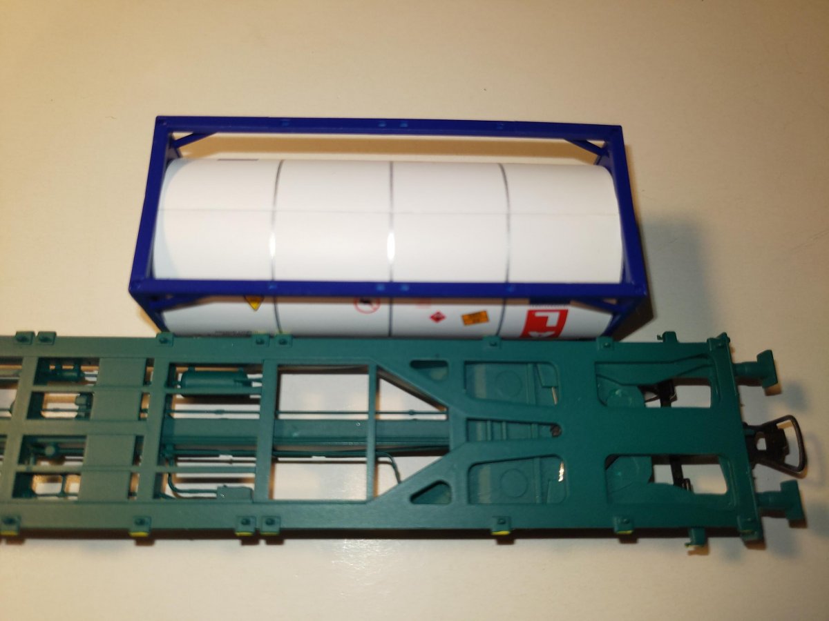

Recent had ik mijn een 2 tal container wagens aangeschaft van B models samen met 2 extra  20 ft tankcontainers van De Rijke  uit hun B-model container  assortiment.

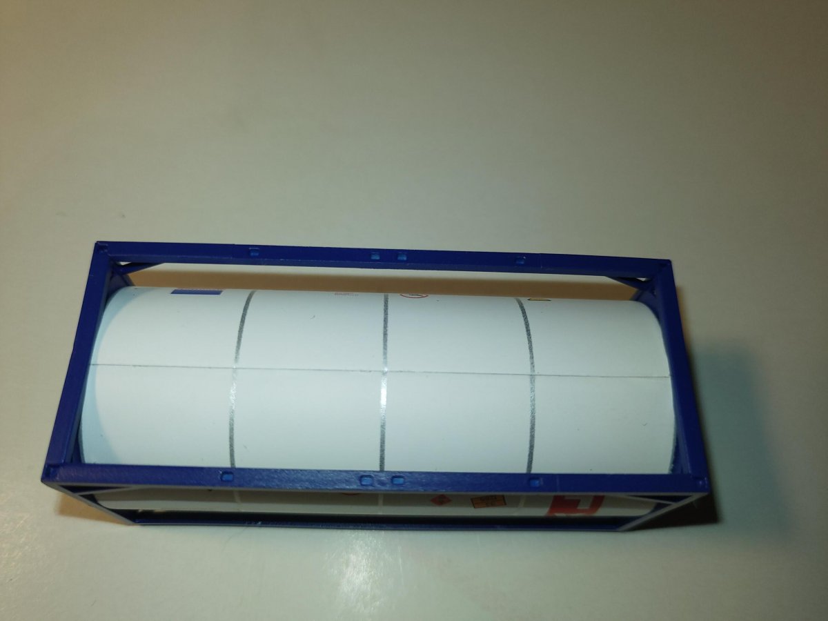

Daar waar de tankcontainer die mee op de wagen set 54.107 ( TAL ) zaten wel uitgerust zijn met uitsparingen in de container frame , was dit tot mijn verbazing NIET het geval bij de losse bij bestelde containers.  Deze hebben geen enkele uitsparing en kunnen dus niet enig ander wagen vastgezet worden.   Ook viel het op dat de afstand tussen de containerpotten ( corner postings) , lichtjes afwijkt van de gewone standaard maten.
rechts onder zie je dat er geen uitsparingen zitten. Rechts boven had ik al een begin  gemaakt  met een boortje
Beetje onbegrijpelijk waarom B-models dit zo op de markt brengt  ???,  terwijl de modellen die op hun wagens meezitten wel uitsparingen hebben en waarbij de afstand ook een paar mm kleiner is over de onderkant gemeten.

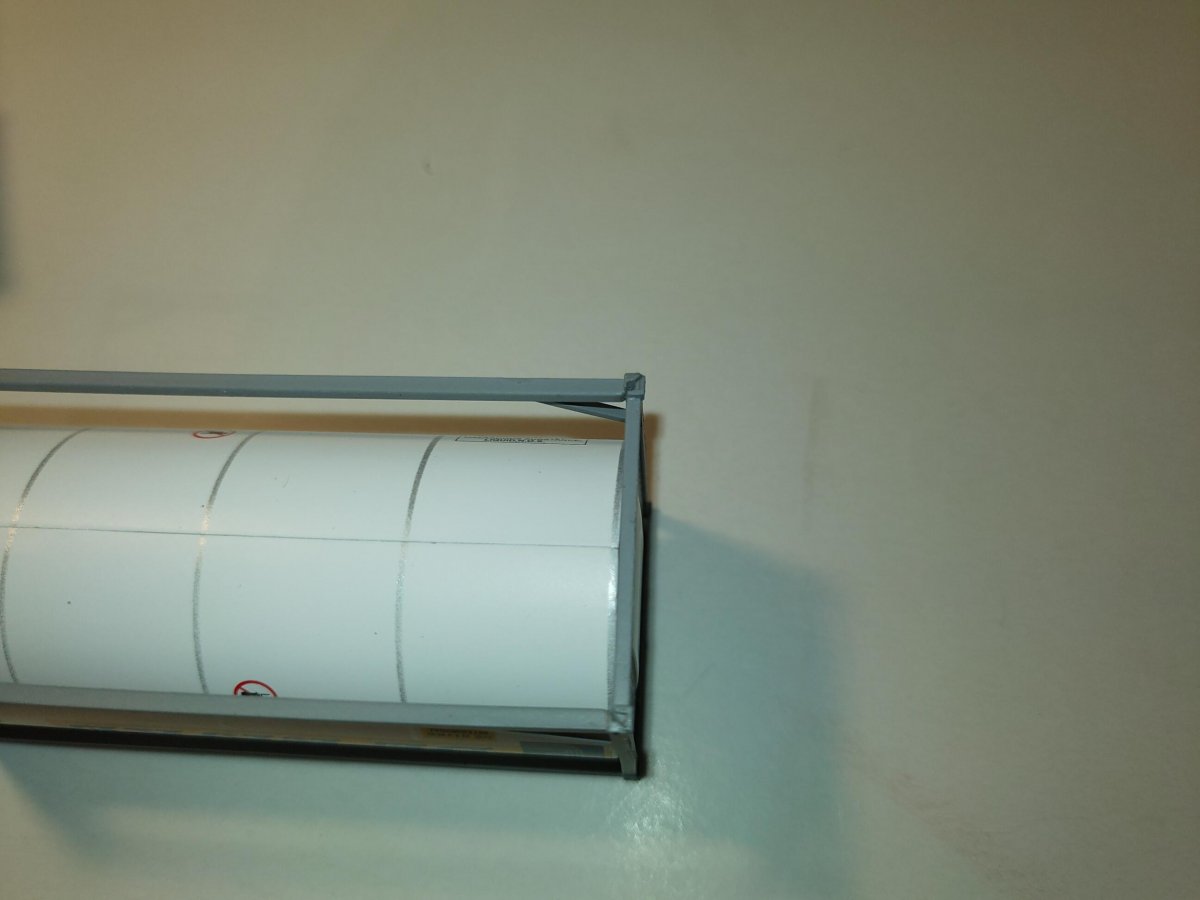

Heb dit als volgt opgelost.

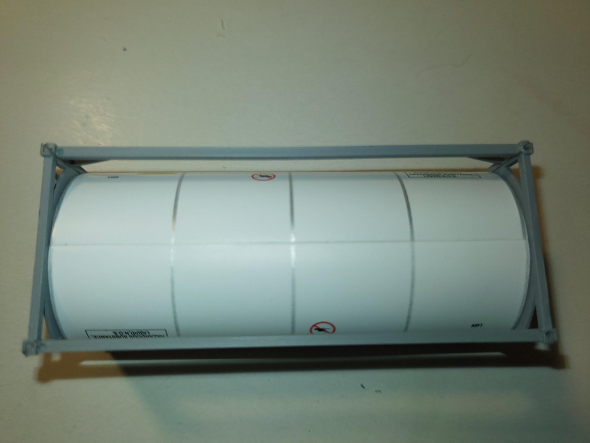

Op een kant ter hoogte van de containerpotten hier met een klein boortje dit open geboort. Aan de ander zijde  juist VOOR  de containerpotten (corner postings) eveneens 2 gaatjes geboort.
locatie van de boorgaten.  Dus 2 op de cornerpostings en 2 JUIST ervoor
Deze afstand komt dan overeen met wat al mijn andere containers hebben.

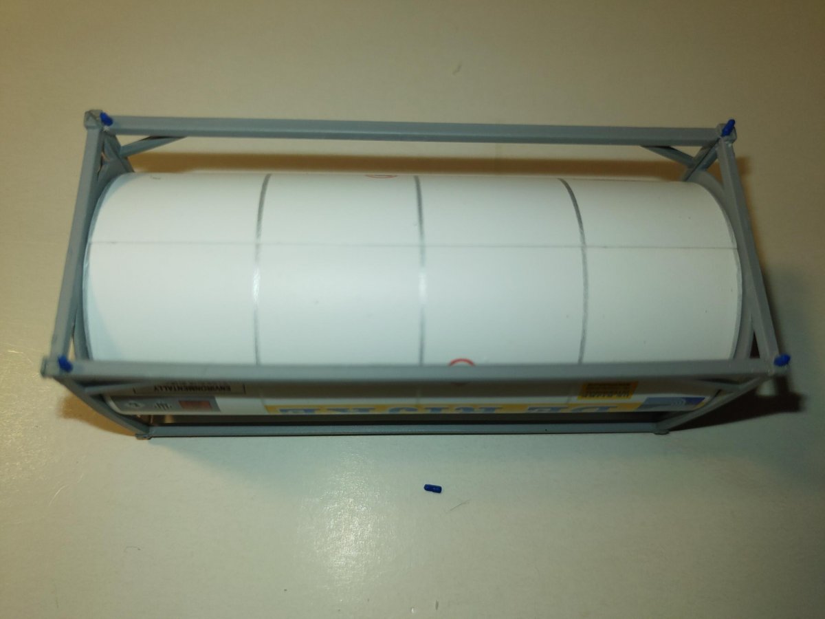

Aansluitend in de 4 gaatjes een heel klein pinnetje gelijmd ( had deze nog liggen van containers van LS models  die extra waren bijgeleverd )
pinnetjes ingelijmd
Nu passend de containers perfect op Sdgnss draagwagens van bvb Kombimodell.
Wel jammer dat B-models dit er gewoon niet even bijzet op hun website en voor mij onbegrijpbaar waarom men hier verschillende maatvoeringen hanteert, temeer daar bepaalde modellen ook geleverd worden op hun containerwagens.
Onderstaand zie je een container die bij de wagens bij zit.   Met uitsparingen dus !
Achter ook hier een MAAR.....
De dubbele uitsparing in het midden zit  onlogisch.
Op deze wijze  kunnen de containers enkel ofwel tegen elkaar in het midden op de wagen staan of volledig  gepositioneerd op de uiteinden van de wagen.   Dit is niet correct bij ervoer van 2 stuks.
Dan komen de containers langs iedere kant ongeveer halvelings op ieder wielstel te rusten  ( zie onderstaande foto met correcte positie )
Dus de dubbele uitsparing in het midden van de container had dus verder opgeschoven naar links tussen de linker corner posting en de  nu enkele uitsparing moeten bevinden om de container correct te kunnen positioneren op de bijbehorende wagen. ( dus dat moeten we zelf maar even aanpassen straks.  Makkelijkste is 2 pinnetjes op de wagon wegsnijden  maar vind ik dan weer zonde om de wagens hiervoor te beschadigen )
