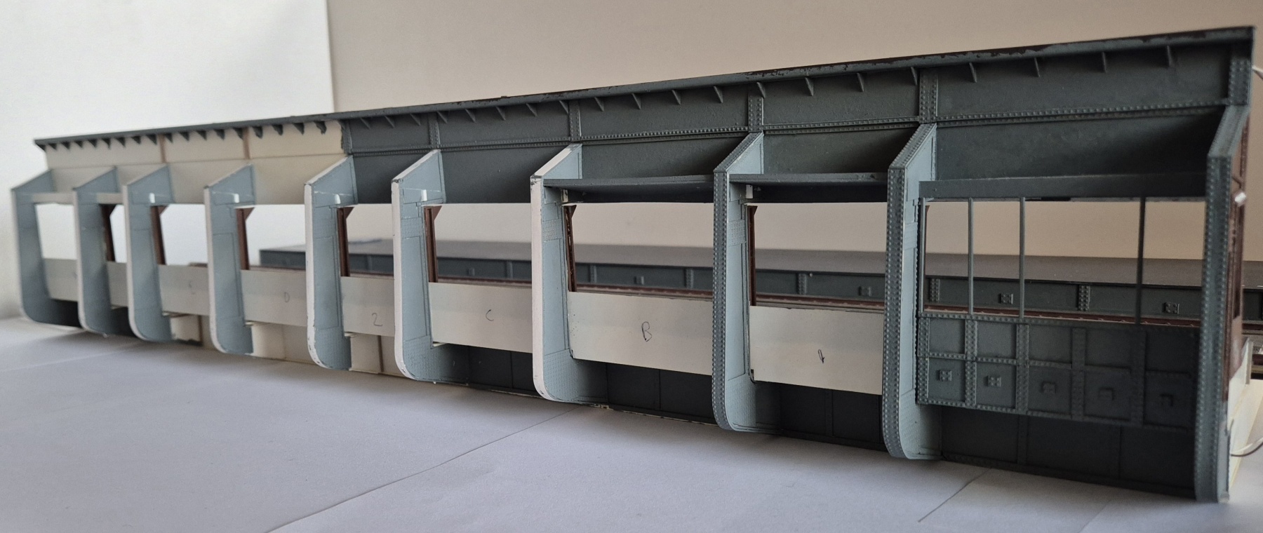

Hallo allemaal,
Dit is hoe Blaak er nu uitziet ;
Dus vandaag ga ik beginnen om alle delen die nu nog wit zijn te voorzien van panelen en klinknagels. Als dat gebeurd is ziet deze kant er weer iets leuker uit. En daarna ga ik beginnen met de andere zijde waar later het stationsgebouw tegen aan komt te staan.
Vriendelijke groet Ruud B.

Dat ziet er al strak uit. Typisch Blaak

Goedemorgen Vincent en Richard
Hartelijk dank voor jullie leuke reacties. Meer foto's komen er zeker zodra er wat te zien valt !! De panelen met klinknagels zijn lastige delen om te maken, dus erg snel gaat het niet. Veel vooruitdenken, passen en meten.
Ik moet eerlijk bekennen dat ik van sommige delen niet meer weet hoe ik ze gemaakt heb. Dus ik moet nu even goed kijken naar de panelen die al klaar zijn hoe het ook alweer gemaakt is.

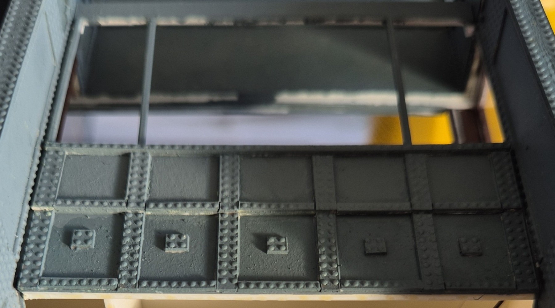

Leuk dat je de draad weer hebt opgepakt Ruud.
Zonder terug te bladeren in het topic: Zijn de panelen niet gemaakt van styreenplaat met daarop klinknagelstrips van Slaters oid? Als je werkt met een chopper zijn de klinknagelstrips snel op maat te maken.
Veel succes!
Richard

@Richard,
Het klopt dat de panelen uit styreen en klinknagelplaat gemaakt zijn. Maar ik heb ook H profieltjes gebruikt om de ramen in te zetten en de panelen bestaan uit 2 lagen met daaroverheen de klinknagelplaat. Dus ik moet nu kijken welke dikte plaat en welke maat H profiel.
Misschien lastig te zien op de foto, maar het bovenste deel van het paneel steekt meer naar voren als het onderste deel.
