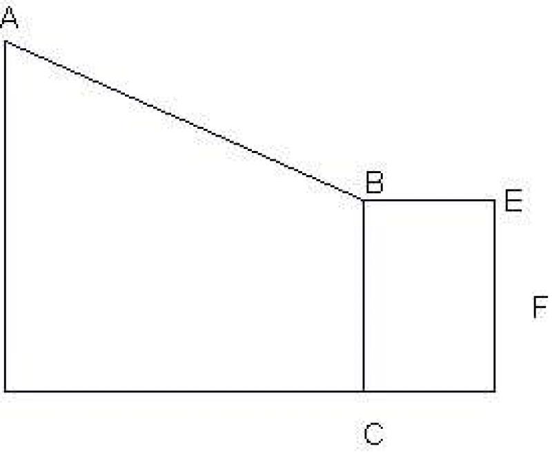

Die afzuiging van Conrad is gemakkelijk zelf te maken. Stond ook in één van de 6 Railmagazines over airbrushen een foto van. Die kan ik nu even niet vinden.
Omdat het zo simpel is, heb ik alleen even een tekeningetje van de zijkanten gemaakt.
Je maakt 2 van deze zijkanten. Tussen beide zijkanten schroef je bovenop (lijn A-B) een stuk plexiglas. Bij BE schroef je er een plaatje hout tussen. Binnenin (B-C) maak je een raamwerkje waar het filter in past. Daarvoor kun je ook wel het filterdoek van een wasemkap gebruiken is mij verteld. De achterkant maak je ook van hout, met in het midden een gat voor de afzuiging. Zo'n vonkloos badkamerding van ik meen € 7,50. Slang erop en klaar.
Maten naar ieders behoefte en smaak.
Hoop dat het principe zo duidelijk is. Als je hem licht wilt hebben, neem je het iets duurdere berkentriplex, maar elk plaatmateriaal voldoet in feite. Totale kosten: Nog geen € 30,- .
Groeten, Rob

Ik denk dat je dan nog geen filtermateriaal en een ventilator hebt meegerekend, want anders is het wel erg goedkoop.

Tuurlijk wel, kost geen drol...
