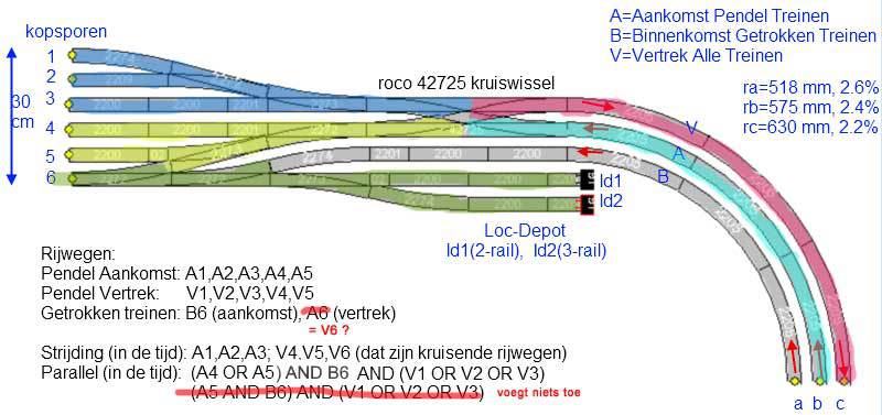

Ik werk graag met relais, maar soms denk je bij jezelf: "waar begin ik aan?"
Dat is het moment om af te wegen: relais-aanpak of arduino-aanpak?
Relais-aanpak
Het bijzondere aan deze wisselstraat is spoor B (met uitsluitend getrokken treinen),
met een rijweg met maar 1 rijrichting, en maar 1 doelspoor,
en die niet over het kruiswissel komt. Dat is een bewuste keus.
Getrokken treinen worden bij aankomst apart afgehandeld.
Voor dit baanplan zijn 12 SPNO relais nodig (12 rijwegen, en dan vul ik de rest van kopspoor 6 en de relatie met de loc-depots nog even niet in)  om een diodematrix aan te sturen.
De diodematrix zet per rijweg:
-alle te passeren wissel-relais
-rijrichtingrelais op de wisselstraat (2x, en kopspoor of V)
-2/3 rail relais op de wisselstraat (A,B en kopspoor of V)
-kruising relais (indien van toepassing: diagonalen relais, rijrichting relais en 2/3-rail relais)
Bij elkaar verstoken al die relais (aangestuurd door de matrix) 12 VA maximaal per rijweg , bij een maximum van 5 wissels. Er zijn naast de benodigde wisselrelais een stuk of 10 bistabiele hulprelais bij betrokken. Bij twee gelijktijdige rijwegen kost het circa 20 VA, en bij 3 gelijktijdige 24 VA. Er zijn twee  bijna identieke stations gepland ....
De schakellogica bevindt zich op een aparte 12 vDc trafo. Een rijrichting relais schakelt tussen twee DC rijspanningtrafo's (Aankomst-trafo, Vertrek-trafo). En 3-rail locs rijden en schakelen hun rijrichting om met DC.
Voor de relais-liefhebbers:
De keus welke rijweg(en) gekozen worden, wordt deels bepaald door de achterkant van de vertrekkende trein bij V. Die trein bepaalt eerst waar hij vandaan kwam, om dat kopspoor vrij te kunnen geven. Pas daarna kan een nieuwe rijweg "gekozen" worden. In geval van een stopknop procedure is herstart/keuze via een stoppen (Ja/Nee) hulprelais geleid.
Ook elke kopspoor-aankomst bepaalt een nieuwe rijwegkeuze. In geval van een stopknop procedure is deze herstart/keuze via een stoppen (Ja/Nee) hulprelais geleid.
Geautomatiseerd werkt het geheel op basis van diefje-met-verlos:
een kopspoor dat vrij komt, wordt zo snel mogelijk opgevuld.
Methode: Als er een kopspoor van een strijdige vertrek-rijweg bezet is,
laat je die eerst vertrekken. Eventueel meerdere achter elkaar. B.v. V4, V5, *V6
Daarmee open je de mogelijkheid om parallelle rijwegen te kiezen: (A4 of A5) AND *B6//(V1 of V2 of V3). Die reeksen sluit je af met een strijdige rijweg reeks: A1,A2,A3 of V4, V5, *V6
Waarna je met de parallelle rijwegen weer gewoon verder kunt. Tot sint juttemis.
Er is maar 1 vertrekspoor, op 2 aankomst-sporen en dat betekent dat er maximaal 3 gelijktijdige treinbewegingen mogelijk zijn, in praktijk 2 treinbewegingen, omdat de loc-wissel op kopspoor 6 wel wat langer duurt, dan het keren van een pendeltrein. Maar bij kopspoor 6 zijn natuurlijk ook treinbewegingen in beide richtingen, t.b.v. loc-wissel.
*Let op: kopspoor6 heeft een hulprelais Procedure-klaar
Niet Klaar? Dan zijn B6 en V6 niet mogelijk.

Als je met deze wensen en uitwerking kijkt naar een Arduino toepassing, wat bespaar je dan op de schakelingen?
  • Ik kan me voorstellen dat de 12 SPNO relais en de diodematrix vervallen, omdat je de max 5 wisselrelais per rijweg (en de 10 hulprelais) ook op een andere manier kunt aansturen.
  • Ik kan me voorstellen dat de twee rijspanningtrafo's vervallen, en vervangen worden door motor drivers. Maar hoeveel je er dan nodig hebt? Geen idee.
  • Ik kan me voorstellen dat je minder lichtsluizen nodig hebt, mits je een andere detectie op de kopsporen toepast.
Veel verder kom ik nog niet.
Dus schiet er maar op los.
« Laatst bewerkt op: 29 October 2020, 01:32:36 door Te 2/2 »
Een spinneweb aan draad, had ik vroeger ook. Vooral leuk als je je schema niet meer kan vinden en iets moet repareren of aanpassen.
Help me even. De relais waar ik je laatst op wees, verbruiken iets van 40~50mA per stuk p 5V. Stel dat ik er 10 tegelijk aanzet dan verbruik ik 10 x 0.050 * 5= 2.5VA. Wat voor relais gebruik jij?
Een aantal dingen, denk ik. Ik begrijp nog slechts de grote lijnen van wat je wilt doen, maar volgens mij kan je een aantal relais weglaten, en je kan er nog meer weglaten door wissels bijvoorbeeld met mosfets aan te sturen. En zoals Richard & ik al vermeldden, kan je ook servo's gebruiken, met servo's bespaar je ook minimaal 15€ per magnetische wisselaandrijving. Je bespaart, denk ik ook tijd en stress. Het lijkt me best een nare nare klus om een schakeling met 20+ relais te bouwen.
In een zo'n H-brug driver die ik je opstuurde, kan je 2 treinen onafhankelijk aansturen met PWM in beide richtingen. Dus als je nu maar 2 regel trafo's heb dan zou ik zeggen: je hebt er 1 nodig. En ze zijn ook maar ~€3,50 per stuk, dus schoom vooral niet om een 2e er bij te kopen  ;)
..... de diodematrix vervallen,
Ja dat klopt ook. Een diodematrix is iets wat je heel makkelijk kan coderen in software. Ik heb voor een project waarbij ik alle wissels met 2 drukknoppen wilt bedienen, een programma geschreven die bijhoudt waar de trein is zodat de arduino snapt wanneer hij welke wissel moet omzetten. De blinde wissels gaan dan van zelf om wanneer de trein er 1 tegenkomt. En de eerstvolgende niet-blinde wissel kan ik met de knopjes bedienen. Hiervoor heb ik uiteindelijk ook een matrix gemaakt waar mijn hele layout in staat.

Zou ik ooit een nieuwe baan maken, kan ik deze code zo recyclen. Zou mijn layout veranderen, hoef ik alleen in deze tabel een paar nummertjes aan te passen.
Ik heb trouwens nog een vraagje over je pendelsysteem, misschien dat ik het gemist heb. Maar hoe regel jij het afremmen en optrekken van je treinen?
En heb je al iets van een relais schema gemaakt? Het klinkt alsof je het al helemaal heb uitgewerkt als ik dit zo lees  (y)

Hennik
  • Berichten: 155
Re: Relaisbesturing of toch Arduino?
« Reactie #11 Gepost op: 29 October 2020, 13:47:10 »
Oke.. doorborduren..
Ik heb je plaatje iets ingekleurd met wat ik denk dat je als secties voor rijregelaars zou kunnen zien:
Op V, A en B kan je de vaste voeding laten zoals je zelf al voorgesteld had.
Dan een rijregelaar voor 1, 2 en 3
eentje voor 4 en 5
en eentje voor 6
Deze bedienen tegelijk ieder ook een stukje van de wisselstraten.
Even uitgaande van mijn methode met de enkele Mosfet, schakel je de voeding van de rijregelaar naar V, A, of B afhankelijk van waar de trein vandaan komt of naartoe gaat. Daarmee heb je gelijk de juiste rijrichting of rijspanning als je 3-rail wilt rijden.
Als ik het zo bekijk heb je voor elke rijregelaar maar één relais nodig met 2 aan-aan-contacten (en iets aanvullends voor 3 rail, maar dat zul je zelf wel iets voor uitgedacht hebben)
En dan nog voor ieder kopspoor een relais om dat spoor geheel af te schakelen.
« Laatst bewerkt op: 29 October 2020, 13:54:38 door Hennik »

« Reactie #14 Gepost op: 29 October 2020, 14:53:15 »
Ik lees mee. (Gek  ;D)
Eerste reactie:
1. Relais, er zijn hier allerlei types uit de oude doos. Ik koos de meest beroerde voor de berekening wat een rijwegkeus maximaal vreet. Al die relais (incl die van de wissels) zijn bistabiel. Ze schakelen dus korte tijd, en het piekverbruik komt weliswaar hoog uit, maar de rijwegkeuzen vallen nooit exact tegelijkertijd (dus effectief kom je veel lager uit).  Alleen de rijweg-relaismatrix is monostabiel.
2. Ik heb servo's maar dit eerste station moet een schaduwstation worden, dus dacht ik relais voor wissels in te zetten. De zichtbaarheid van sensors is dus ook geen enkel punt.
3. Kopsporen zijn alle 6 recht en ongeveer 2,40 meter lang. Als ze langer moten worden, dan komen ze in een boog, en aangezien op kopspoor 6 (het voorste spoor) loc-wissel moet plaats vinden, zou die boog zeer ruim moeten worden (waar geen ruimte voor is).
4, Afremmen/optrekken heb ik niet overwogen (schaduwstation), maar door het rijrichting relais te laten schakelen tussen twee trafo's in de aankomstsnelheid altijd lager dan de vertreksnelheid.
Kijk uit: digitale decoders kunnen slecht tegen PWM-spanning!
Is me bekend. Er is 1 loc: een omgebouwde Fleischmann met een Märklin Alzheimer decoder. Die bouw ik terug naar 2-rail. Ik heb toch al niet zo op met decoders.  ;D
Die decoder kan ook niet zo goed tegen Kleinbahn trafo's. Kleinbahn was in de jaren '80 een van de eerste leveranciers van een zgn. elektronische DC-trafo. Hoewel ze nooit hebben prijsgegeven wat er in zat, en het ding er hitte-gesealed uit ziet aan de buitenkant (dus bij mij nooit open geweest), rijden treinen erop alsof het PWM is. Nep-PWM zeg maar, oftewel gewoon afgevlakt. De enige locs die er op kruipsnelheid niet mee van hun plaats komen, zijn die van Lima (uit de jaren '80). Afijn dat was al jaren bekend (alleen nog niet toen ik ze kocht).
Alle analoge merk-locs (Fleischmann, HAG, Liliput, Märklin, Metrop, Roco) kunnen kruipen, zowel 2-rail als 3-rail locs.
Dat is zinvol voor m'n denkproces over wat die Arduino-rijregelaars anders zouden kunnen doen.
Bedankt nog, daarvoor.
Dat youtube filmpje heb ik ook bekeken. Als je toch ook kijkt naar Neil Armstrong, lopend op de maan, waarom dan niet naar dit? Interessant, altijd weer, nieuwe technieken, nieuwe kansen.
« Laatst bewerkt op: 29 October 2020, 17:09:28 door Te 2/2 »
