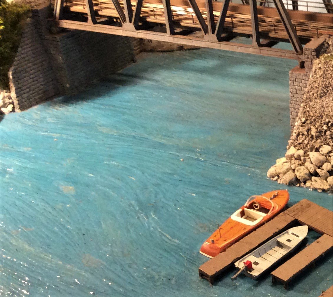

Vandaag de manier van bouwen van de modulebakken en het landschap. De baan staat op een los onderstel, dat is gemaakt van houten latten en populierentriplex. De omranding van de modules is van populierentriplex, wat is opgevuld met geëxtrudeerd polystyreen hardschuim (styrodur). In de vorm van het latere landschap. Alle bedradingen voor de treinenloop en computerbesturing zijn onder de modules aangebracht met aan de achterzijde de stekkerverbindingen. Gemakkelijk bereikbaar dus. Tussen de modules komen de verbindingskabels voor de Norlandsbanen en een kabelboom voor de Meråkerbanen.
De rails liggen op een railbed van kurk met een dikte van 5 mm; het kurk heeft de vorm van het railbed. Rails en wissels zijn voorzien van grijs ballast, zoals dat vrijwel overal op de Nordlandsbanen ligt. De draaischijf is aangebracht, aangesloten en werkend. Bij het station zijn/worden Noorse uitrijseinen geplaatst. Deze hebben 2 of 3 lichten. De wisselaandrijvingen zijn naar origineel voorbeeld.  Typisch Noors is hierbij de hoog geplaatste wissellantaarn. Zodat de wisselstand ook zichtbaar is bij een pak sneeuw.
Voor de begroeiing op de baan is gebruik gemaakt van vlokken, blaadjes, kalksteenpoeder, grasvezels, looffoliage, decovlies, bloemveldfoliage, bloemendecor, basisstruiken, bloemen, rotssteentjes en bloemvelden. De bomen zijn deels kant en klaar, deels zelfgebouwd met zeeschuim, verf, boomschorspasta, fijne schuimvlokken en blaadjes. Het landschap kon met dit materiaal gebouwd worden, zoals dat daar in noord Noorwegen er uitziet. Enkele bijzonderheden. Op plekken waar geen rotsen zijn, is eerst een laag turf als grondbedekkking aangebracht. Daarna zijn met een elektrostaat grasvezels op een laag houtlijm gezet. Na verwijderen van de overbodige grasvezels, met de hand en door opzuigen met een grasvezelzuiger, heeft na ongeveer 15 minuten een nabewerking plaats gevonden met een haarföhn (stand koud) om de grasvezels de gewenste richting te geven. Een deel de grasvezels is daarna voorzien van bloemknoppen en/of blaadjes.
Schijnbaar elke Noor heeft een vakantiehuisje. Die op de baan wachten nu nog op de vakantiegangers. Dat zal wel duren tot de zomer 2021. Voor de rotsen, zoals achter deze vakantiehuisjes,  zijn enkele geschikte stenen meegebracht uit Noord Noorwegen. Hiervan zijn latexmallen gemaakt. Gips, kleurstof en veel afwasmiddel doet de rest. Afgewerkt met twee lagen grijze verf en donkerbruine glazuurverf die in de spleten achterblijft. Vervolgens na een dag opgewerkt met  “droge”witte en zeer lichtgrijze verf met een tamponeerkwast.
Bomen zijn bepalend voor een landschap. Daarom is daar extra aandacht aan besteedt. De ongeveer 100 bomen op de baan geven een beeld van de soorten die in het noorden van Noorwegen groeien groeien. De fjellberk, een lage traag groeiende boomsoort die voorkomt op de hoogvlaktes. Fijnsparren en grove dennen afgewisseld door eilanden van berken, lijsterbesssen (met rode bessen) en elzen. In het zuidelijke deel van de Nordlandsbanen, zoals bij Hell, groeien ook bij ons bekende loofbomen als eiken, hazelaars en beuken. Struiken en overige begroeiing lijkt veel op wat we hier in Nederland tegenkomen. Alleen staan de seringen niet in het voorjaar, maar in de zomer in bloei.
Op de baan staan fjellberken naast de sneeuwtunnel in de schaduw van de wind, zoals dat ook bij het voorbeeld het geval is.
Het water op de baan onder de brug sluit qua kleur aan op de achtergrondfoto met de Nordranafjord. Deze achtergrondfoto is gemaakt bij zonnig weer. Het water is op die dagen helderblauw. Met de relatief dikke schildersverf zijn golfjes nagebootst en is de juiste blauwe kleur bereikt. Dit is afgedekt met een aantal lagen heldere triple gloss koudglazuur. Het fjord is overal diep, waardoor het water geen donkere en lichte plekken heeft. En er geen oeverbegroeiing is. Wat bij riviertjes en beken bij ons in Nederland meestal wel het geval is.
