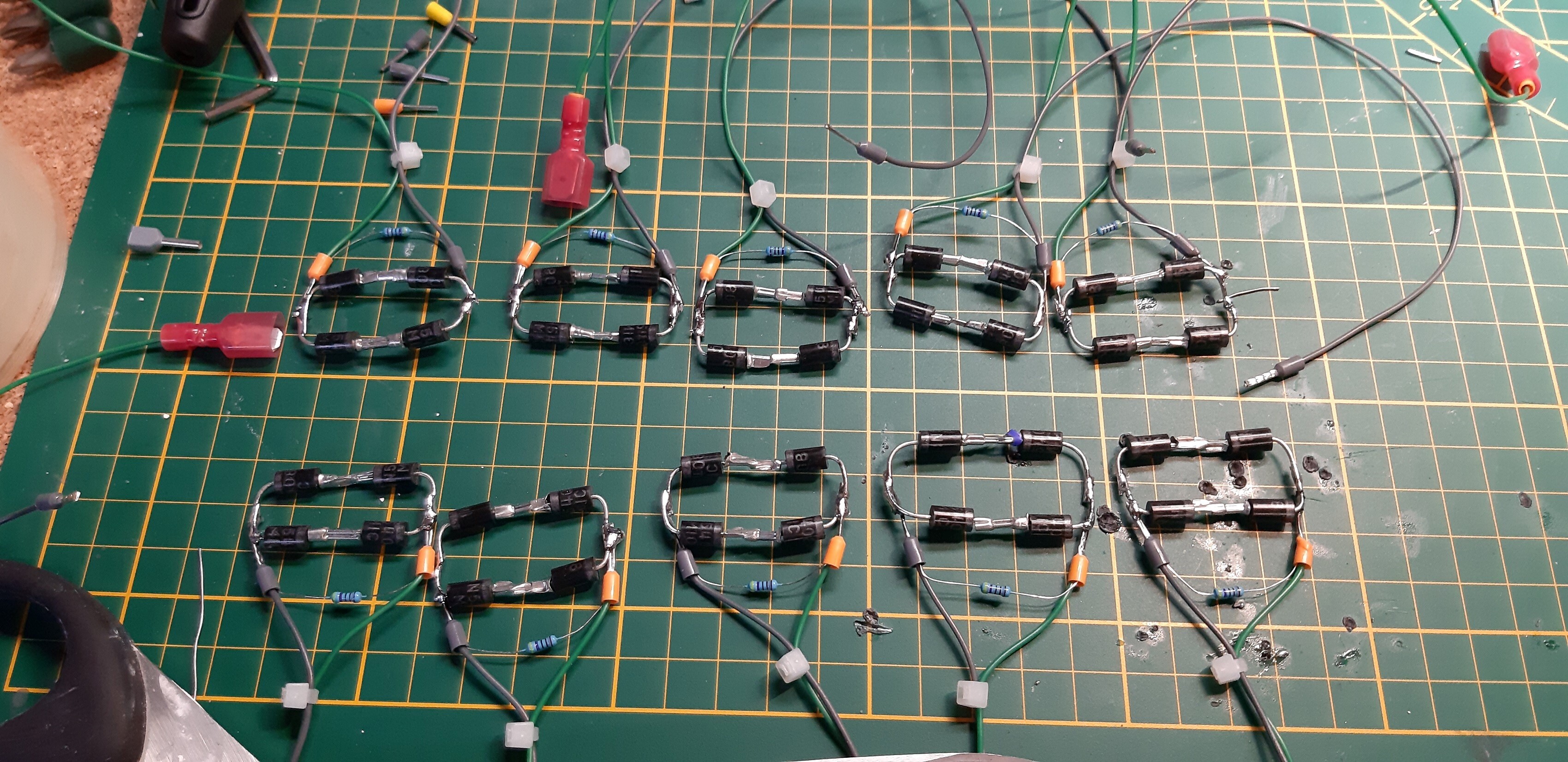

19 March 2021, 16:35:20 »
Januari 2021 deel 1
En weer verder. Diodes voor de ongededecteerde stukken. Lekker bakken en braden
Laatst bewerkt op: 21 March 2021, 10:41:22 door Frycio82. Reden: foto\'s bewerkt
