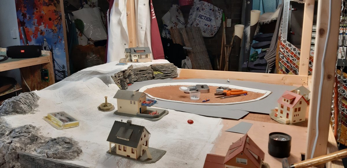

Weekend update
Alle wissel decoders helemaal aangesloten. Ook de voeding. (nieuwe ringleiding aangelegd voor 12V 3A)
Centrale aangesloten en testen. Had alleen meteen kortsluiting. Gelukkig kon ik horen waar het vandaan kwam. Er was een wissel waar het puntstuk was doorverbonden met u vormige nietjes. (FLeischmann model rails wissel) Heel apart waarom dit is. Nietjes weggehaald en storing opgelost. De hele baan rijdt nu digitaal. dwz een digitale lok rijdt netjes zijn rondjes.
Morgen is het tijd om de software te testen met de bezetmelders en de wissels. Deze zijn in ieder geval goed aangesloten. Heb er al een aantal getest (die al in de ecos2 zaten voor een eerdere test)
Heb alleen nog een probleempje. Er zit een 12V DV 2A voeding op de Digikeijs DR4018's aangesloten en het lijkt erop dat deze niet genoeg kracht heeft. de wisselspoelen beginnen wel met bewegen maar ze schakelen de wissel niet om.
Tijdens het programmeren van de 4018's had ik de voeding doorgelust vanaf de centrale en die schakelde de wissels wel om.
Morgen maar een dikkere voeding gebruiken
Hier een paar plaatjes en een filmpje van een testritje.
En het filmpje

Weekend update 2
Helaas 10 melders die verkeerd detecteren. Ben er min of meer achter waarom dit is. Op de helixen heb ik veel spoorstukken met draden doorverbonden. Dat geeft toch op de een of andere manier te veel weerstand naar de melder toe. Dus alles weer los knippen op de helixen en maar 1 draad per blok gebruiken. Ook moet ik dikkere draad gebruiken blijkt nu bij de 2e valse melding.
Weer vele uren storingzoeken. heb er nu 3 opgelost. nog 7 te gaan......
Beide series bezetmeldingen zijn in de helix (2 kanten op) De ene losse melding is daadwerkelijk een lok
Laatst bewerkt op: 25 January 2021, 07:56:37 door Frycio82

Hallo Wim,
Tsja, geduld.... Gelukkig heb ik alles goed gedocumenteerd en kan alles goed terugvinden. Bij 2 storingen heb ik nu dikkere draad gebruikt en dan werkt het wel
Dus nu nog 2 in de ene helix en 5 in de andere, De 1e helix nu voor de helft alle draden eruit.
Volgend weekend weer verder. Geduld is op
