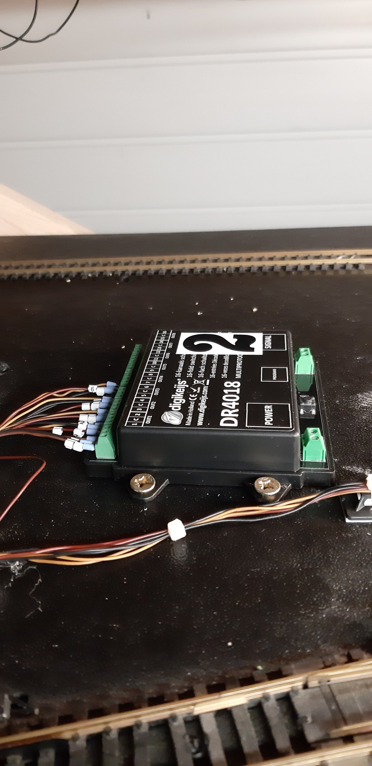

Weekend update
Vandaag bezig geweest om de wisseldecoders klaar te maken voor gebruik met de ECoS 2.
Video van het testen :
https://youtu.be/rkXEt-JXdIc
En afgemonteerd
Moest wel alle adereindhulsjes die ik al had gemaakt vervangen voor een maat kleiner. Wat de aansluitingen van de de module zijn op de uitgaande kant kleiner als van de voedingskant.
En onder de baan
Laatst bewerkt op: 16 January 2021, 19:00:23 door Frycio82
