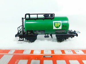

Een M10 bout rondvijlen en als stempel gebruiken werkt heel goed. Zo heb ik ooit de grote bufferschotels voor de NS 165 gemaakt. Of uit een rondje styreen vijlen en schuren en dat beplakken met een paar dunne stripjes volgens het voorbeeld. Succes!

Hierbij een plaatje.

Foto van?
Van de betreffende dop dan....

De genoemde doppen hebben een kleine bolling, en ik zie niet hoe ik zoiets met die strips, buis, plaat, profiel etc. van je kan realiseren...
Men neemt een klein stukje styreen rond-staf, spant het in een schroefmachine en bewerkt het al ronddraaiende met een vijl, net zolang tot het de juiste bolling heeft.
hier in BE hebben wij punaises, vermoedelijk noemt dat bij jullie duimspijkers....
Ik ken het als Nederland ook alleen maar als punaise ;)
Meubeldopjes zijn trouwens een aardig begin, heb ik zelf ook gebruikt bij complete zelfbouw van een ketel met bordes en ladders. (ding ligt nog altijd te wachten op het volledig maken ervan...)
http://www.m-voorloop.nl/modelbouw/rivarossigoederen/styreen-ketelsluiting-gemonteerd.jpg

Bedoel je deze soms?  Ik heb ze in resin gegoten; op de foto's zijn de gietresten nog
niet afgevijld.
De mal heb ik nog. Hoeveel heb je er nodig?

Ik bedoel de doppen die gebruikt worden om aan weerszijden de cilinder van de tank af te sluiten. Het zijn enigszins bolle blikken doppen.

Vandaar mijn vraag:
Wat bedoel je nou precies?

De tank van een tankwagon is een cilinder, aan weerszijden afgesloten door een enigszins bolle dop.

Ja dat staat in je vorige bericht ook al maar dat is voor mij dus niet duidelijk.  Je hebt het ook over blikken  doppen maar laat een plastic ketelwagen zien. Kortom, laat eens een foto van een ketelwagen met ontbrekende afsluiter zien.

Ik denk dat het antwoord simpel is, alleen de vraagstelling is niet duidelijk.
Je laat een foto zien van een TRIX wagentje (denk IK) en daar zit een metalen ketel
op deze wordt aan beide zijden afgeloten met een metalen dop, jawel zo simpel kan het zijn....... denk ik!
Of heb ik het totaal verkeerd?

@ANDREUS: je slaat de spijker op zijn kop!
