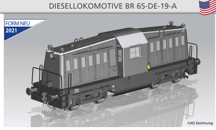

Nou, dan zal ik nog maar eens iets over de neuheiten vertellen. Ditmaal met visuele ondersteuning, dat werkt meestal beter. Kijk even naar deze uitsnede uit de digitale Piko catalogus:
Je ziet dat de zijwanden van de cabine op de cad tekening bijna recht staan. In ieder geval volgen ze de hellingshoek van de huiven niet. Dit in tegenstelling tot de foto's in de catalogus. Ik ken 1 locomotief waar dat ook zo zit en dat is de NS 2000 van de VSM. Helaas is dat een beroerd voorbeeld om de cabine rechtstreeks van op te meten en over te nemen omdat deze bij dat exemplaar gewijzigd is door de na-oorlogse eigenaar. Het gaat vast goedkomen, maar het lijkt mij wel goed wanneer Piko hier nog even feedback op krijgt anders kunnen we de huilende gezichten alweer uittekenen wanneer de loc uitkomt.
mvg, Paul

Piko is óók bij de SGB geweest om te meten, dus de juiste gegevens zijn beschikbaar.
Reinier

Nu even zien of die ook gebruikt zijn  ;)
Is er iemand die contact heeft met Piko die daar voor de zekerheid een mailtje aan kan wagen, ik zie anders de bui ook al hangen, ze maken die tekening niet voor niks lijkt mij.

Maar kan iemand mij dan uitleggen op zijn boerenfluitjes (ik heb 0.0 verstand van deze lok) wat er mis is, zodat ik snap wat ik moet vragen/opmerken?  ;D
Er is iets met de stand van de wanden van de cabine? Via pm mag u mailen en eventueel ondersteunen met foto's ?

De één na laatste post van Pauldg is vrij duidelijk. De zijwanden van de cabine moeten scheef net als de huif en niet recht zoals op de tekening.
De Cad tekening kan voor de NS 2000/600 in de kliko.

Wat is de wgm?
Het punt is dat de VSM loc een constructiewijziging heeft van na de oorlog die de NS locs nooit hebben gehad (vergrote cabine met haakse wanden) daar moet je dus geen model op baseren. Het SGB exemplaar heeft wel een correcte cabine.
Paul, misschien is het goed dit te communiceren naar Wim Wolters van Scaletrading, de NL-agent van Piko. Vast en zeker te bereiken via mail van de zaak....
