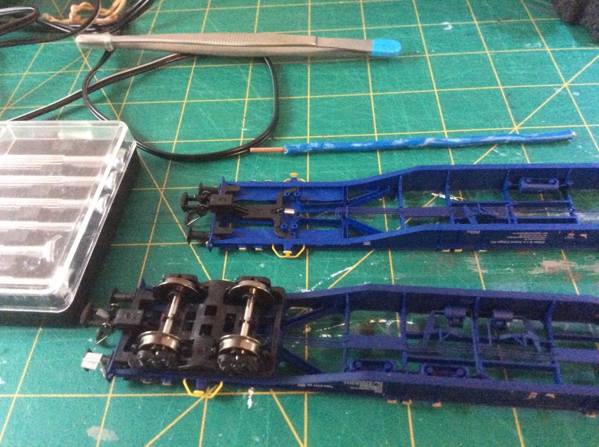

Hallo, ik heb drie mooie dubbele containerwagons gekocht van Mehano. 2 ontsporen steeds in een bocht. De koppeling gaat wel mee de bocht om maar blokkeert vervolgens als hij weer recht moet worden. Heeft iemand een oplossing hoe ik deze mooie wagons weer kan gebruiken? Ter verduidelijking heb ik foto’s bijgevoegd.
Als ik de wagon iets optil dan schiet de koppeling weer recht.
Verder ben ik op zoek naar een veertje van de koppeling. Wie weet waar ik deze kan kopen? Deze trekveer is bij een botsing beschadigd. Mehano nummer 54082 reserveonderdeel.
Dank alvast!
Met vriendelijke groet, Bert
Laatst bewerkt op: 28 July 2020, 21:23:55 door Berttrein

De koppeling loopt niet vast onder de buffers. Hij blijft ergens bij de wielen of bij de rand van de wagon haken. Til ik de wagon even iets op dan klikt hij weer terug naar het midden.
Sprayen zal ik eens proberen. Cockpitspray heb ik nog nooit van gehoord. Is dit makkelijk te verkrijgen?
Ik zal MTE Vlaardingen eens benaderen. Dank voor de tip.
Wordt vervolgd!
Groeten Bert

Als ik uw eerste foto bekijk, heb je de bogie er zo afgehaald ?
Zoals die nu ligt, stond ze er verkeerd op, de rechterkant met uitsparing moet langs de koppeling zitten.

Hallo Ceuleer en Floris,
Dat betekent dus dat het gesloten deel aan de binnekant komt en het open aan de kant van de koppeling. Daarbij moet ik het draaiende deeltje dat aan de constructie vast zit wel naar de koppeling toe richten?
Ik heb een andere mehano bekeken en daar zitten de gesloten delen idd naar binnen toe maar bij deze twee wagons precies andersom.
Ik ga er de komende dagen mee aan de slag en laat weten of het helpt. Dank voor jullie hulp!

100% is dat de goede manier. Ik had een wagen van Kombimodell 2e hands en die had hetzelfde probleem. Na het omdraaien van het draaistel was het probleem weg.

wat deze wagens ook vaak hebben is dat de 2 overlappende plaatjes (boven het middelste draaistel)
te kort op elkaar zitten dan klemmen ze en lopen ze er in de bocht ook uit
kwestie van iets omhoog buigen en klaar
