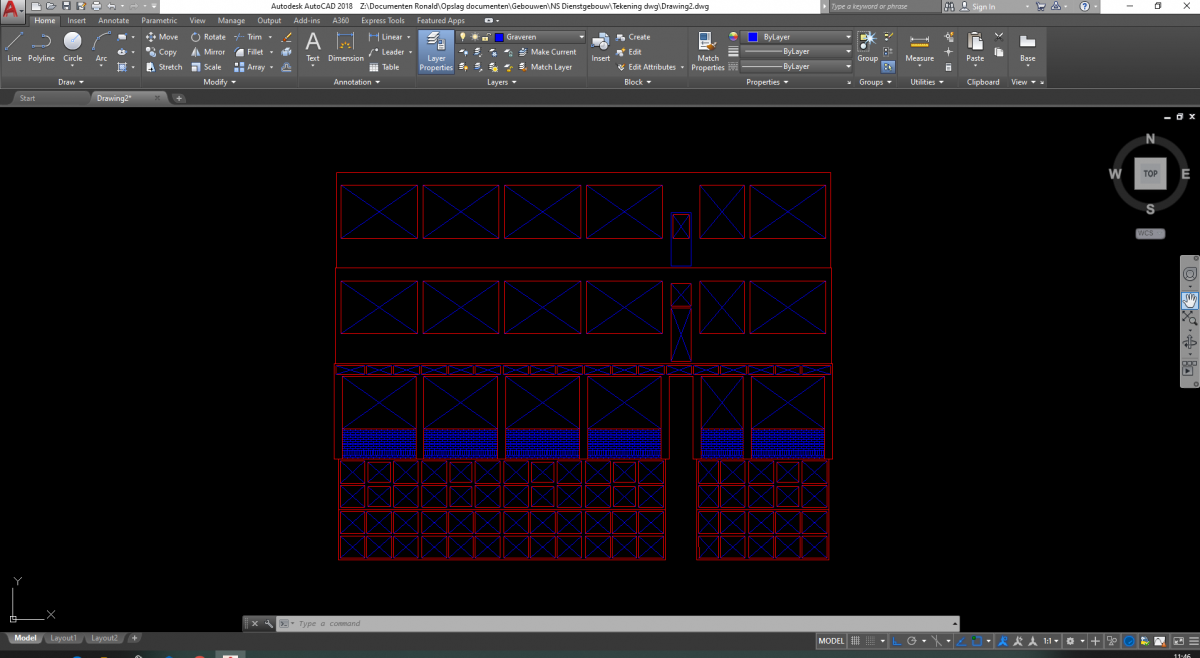

Voor mijn modelspoorbaan wil ik een dienstgebouw gaan bouwen.
Als inspiratie ga ik terug naar mijn jeugd, ik woonde met mijn ouders langs de verbindingsbaan Spoorbrug Delfshavense Schie naar emplacement Rotterdam RMO Rechter MaasOever.
Voor al de treinen voor Van Gend & Loos (geel banders) welke in een lange sleep langs kwamen.
Langs het emplacement langs de vierhavenstraat stond een dienst gebouw.
Deze ga ik na bouwen, alleen in lengte en breedte wordt deze een stuk korter.
Ben eerst begonnen met het zoeken en verzamelen van foto's.
Ik heb de bakstenen geteld en zo de hoogte en breedte maten vertaald naar een 1:87 tekening.
Uit deze tekning ga ik de plot files samen stellen.
Als eerste ga ik de lagen spreiden.
Voeg alles samen tot 1 tekening met een laag voor snijden rood en een laag voor graveren blauw.
In totaal heb ik vijf plots gemaakt.
En kan ik beginnen met de bouw van het gebouw.
Hoef alleen maar met een scherp mesje door de gesneden groef te halen en snij de onderdelen makkelijk uit.
Snij de muur delen los de ga ik baksteen bruin spuiten.
Het ziet er dan zo uit.
Laag voor laag word het gebouw op gebouwd.
Hier onder zie je de horizontale betonrand.
Deze komt net boven de bakstenen en net onder de dakrand.
Hier tussen komen de ramen.
De bakstenen zijn als volgt gemaakt.
De plotter maakt groeven (graveren).
Ik spuit de bakstenen baksteen bruin.
Laat ze 24 uur drogen, dan met een stukje schuur papier korrel 600 of hoger schuur ik de opstaande randen weg (groeven) wat zichtbaar achter blijft is een bak steen met voeg.
Tot zo ver de bouw.
Binnenkort weer meer.
Mvg Ronald Hofmeester.
