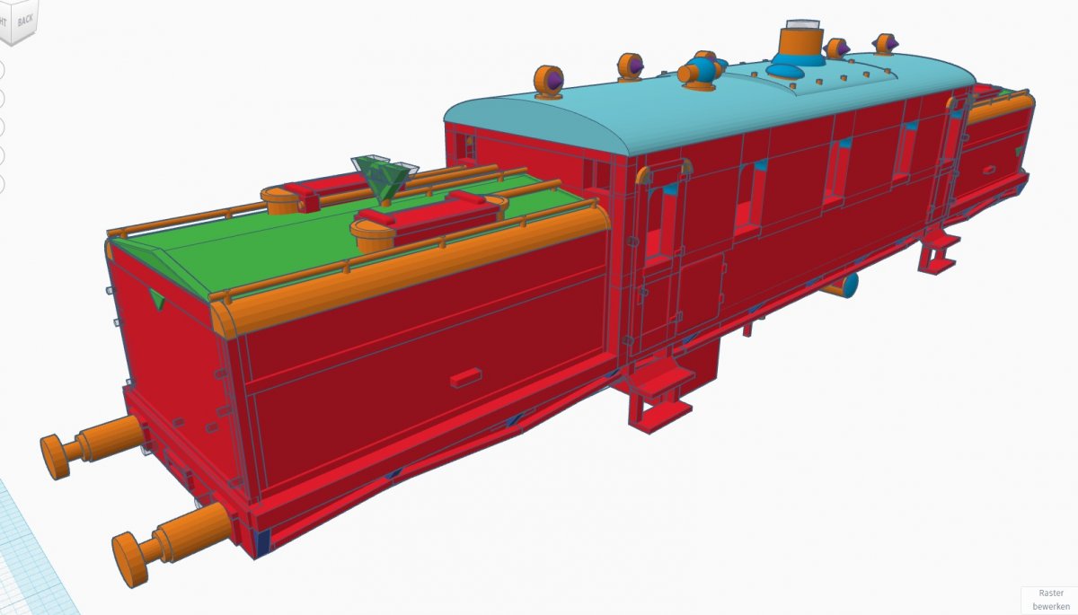

Mijn eerste enty hier op Beneluxspoor bij dit draadje, omdat ik door Hans van de Burght te volgen op Facebook in de modelspoor en 3D printgroepen, tijdje geleden mijn eigen versie van de Warme Stoof, ben gaan tekenen met Tinkercad, oke niet zo'n geavanceerd programma als Onshape, maar ben er ondertussen al aardig handig mee.
Is ook uiteraard niet mijn eerste ontwerp, die deel ik meestal in de FB groepen, maar voor deze wilde ik wel mijn versie laten zien.
Grtz Lino Lampers, Hellevoetsluis

Hey Andre, het is bij mij zo, tekening klaar 1e print en soms wel meerdere als de tekening evolueert, zo is bijgevoegde foto, een reeds samengebouwd model, zonder bestickering, want daar kon ik nog niet aankomen en ja deels vind ik de RAL 6020 eigenlijk te veel naar Navygreen overhangen, mijn idee is dat het donkerder zou moeten zijn.
Dit is dus de eerste tekening, waarbij ik ook de handvaten mee had getekend, doch die worden door het stapelen van plastic laagjes met een fdm Ender 3 nooit echt mooi (vreemd genoeg, soms lukt het wel).
Alles aan de wagen is van mijn hand incl de draaistellen, oke op de asjes na dan, bij deze latere ga ik losse handvaten aanbrengen, zoals ik voorheen al bij mijn styreen modellen deed, maar alles is evolutie, in de 10 maanden dat ik nu met tekenen en printen bezig ben, heb ik al aardige stappen weten te doen, met dit eigenlijk voor kinderen bedoelde programma, maar deze snap ik tenminste! object georiënteerd vs vector georiënteerd!
Lino
Nieuwe gebruiker
Berichten: 4
Re: NS Stoomverwarmingswagen
Reactie #234 Gepost op:
30 August 2020, 13:39:28 »
Even ter verduidelijking, zo ziet het project er in Tinkercad uit!
De hele wagenbak samengevoegd voor presentatie en controle doeleinden en de layout van de printbare delen.
Je hebt met een filament georiënteerde FDM printer platte vlakken nodig en ik kies daarvoor, de bovenkant van het onderstel, de onderkant van de bak en de dak delen.
Alles wat je ziet is samengevat uit gecombineerde vormen, al dan niet in elkaar overlopend of overlappend.
Gewoon een beetje frobelen met de muis en iedereen kan een redelijk resultaat behalen
Grtz Lino Lampers, Hellevoetsluis.
Je kan alles bereiken, als je je er maar voor inzet!
