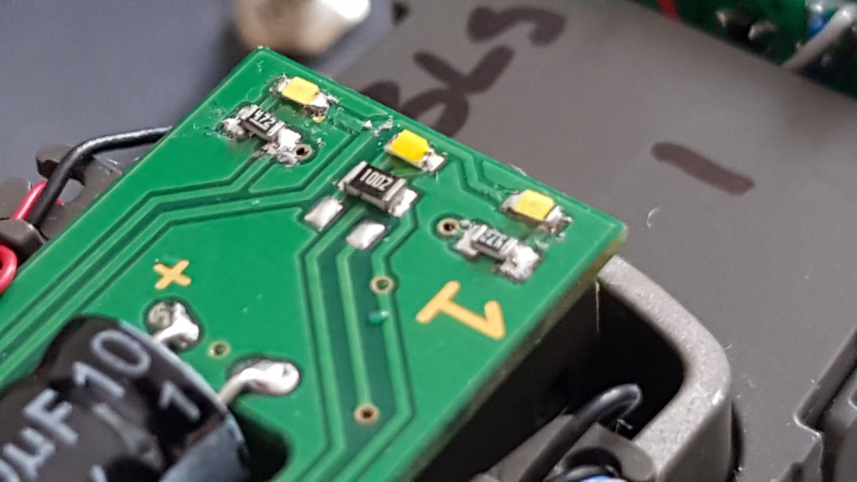

Ondertussen heb ik de LED's en weerstanden voor de cabineverlichting op de print gesoldeerd. Dit is recht toe recht aan, alleen even opletten waar de anode en kathode komen. Het enige wat moet gebeuren is de Aux3 en Aux4 van de decoder op de juiste manier mappen. de weerstanden zijn 4k7.
Naast de LED van het topsein kan nog een weerstand van 3k3 gemonteerd worden. Die zorgt er voor dat het topsein extra fel gaat branden als de schijnwerpers geactiveerd worden. Ik heb die weerstand in eerste instantie even weggelaten omdat ik nog nooit in het echt gezien heb dat het topsein feller gaat branden als de schijnwerpers aangezet worden. Er is vast iemand hier op het forum die kan vertellen hoe dat bij het grootbedrijf er uit ziet.

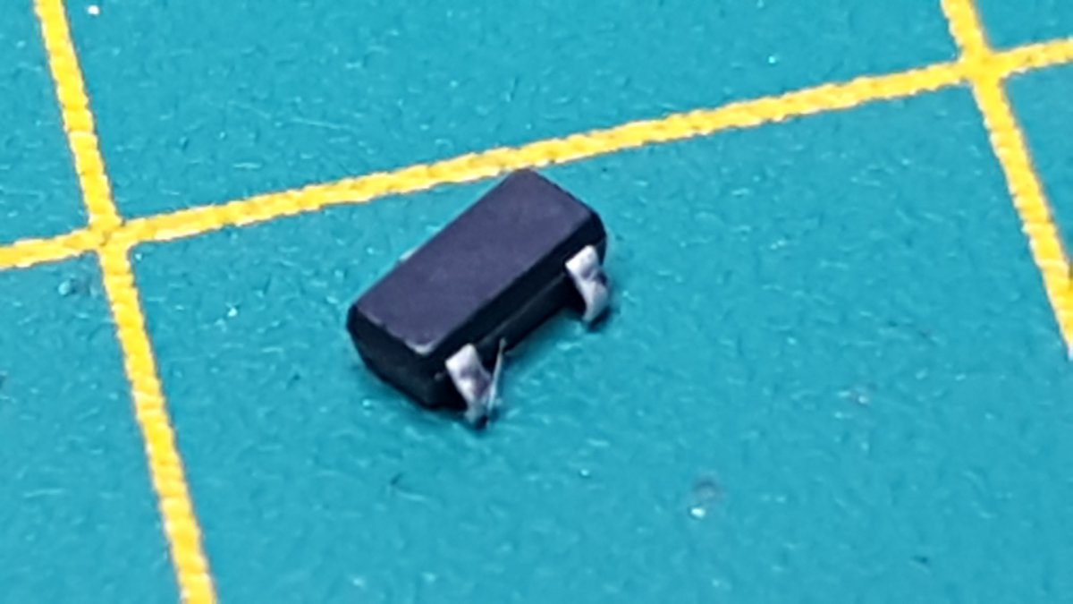

Als eerste monteer ik de 10k basisweerstand. Als ik de NPN transistor wil monteren zie ik dat Roco de aansluitingen op de print heeft omgedraaid. Normaal gesproken hebben alle SOT23 transistoren dezelfde pin layout. Op de lichtprint heeft Roco de basis en emitter omgedraaid. Na een halve dag het internet afzoeken naar een zgn. "reversed" SOT23 transistor kom ik tot de conclusie dat ze wel bestaan. Echter alleen de verzendkosten zijn al 20 euro voor 20 transistoren van 2,50 euro. Tot ik op een elektronica forum een geniale tip lees.
Een gewone NPN transistor, met de standaard pin layout. Op de foto is de basis dus het pootje rechtsonder. De tip was om de pootjes om te buigen naar de bovenzijde.
Door de pootjes naar boven te buigen komt de basis rechtsboven te zitten. Precies wat nodig is voor de verlichtingsprint.

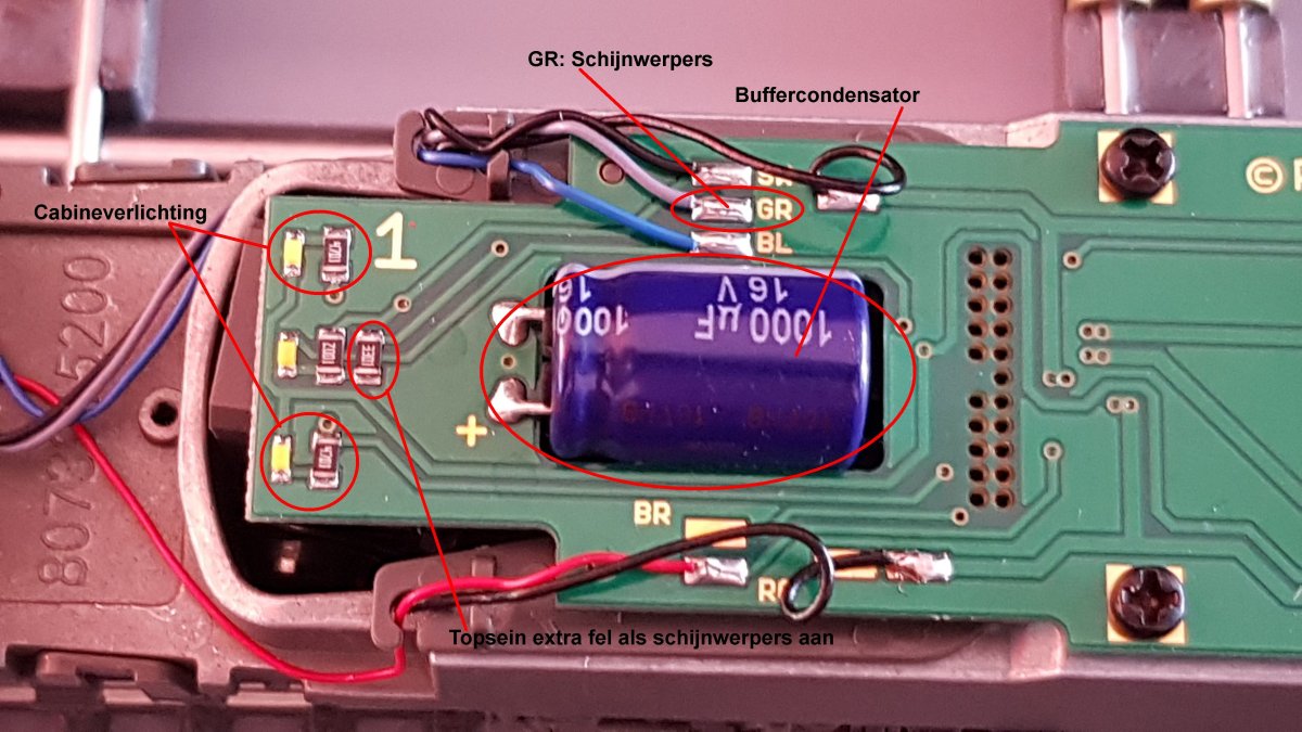

Ten slotte de basisprint en verlichtingsprintjes weer op hun plaats gezet. Nog wel even een elco van 1000uF/16V op de daarvoor gereserveerde plaats gemonteerd. De Lokpilot 4 gemapt op dezelfde wijze zoals de Zimo's in de soundversies.
F0: Frontlicht/sluitlicht
F6: Rangeerlicht, beide zijden 3 punts wit
F7: Samen met F0, Schijnwerpers
F8: Frontlicht/sluitlicht cabine 2 uit
F9: Frontlicht/sluitlicht cabine 1 uit
F10: Cabine licht in de voorste cabine aan bij stilstand
De verlichting werkt nu exact zo als bij de soundversies. Mocht er interesse zijn in de mapping/programmering van de Lokpilot 4 dan hoor ik het graag.

Onlangs een nieuwe Roco Vectron gekocht, 70319, DB, I am European, in de DC uitvoering. Met de bedoeling om de hierboven beschreven aanpassingen voor schijnwerpers en cabineverlichting uit te voeren haalde ik de kap er af.................
............tot mijn grote verbazing is Roco kennelijk gestopt met de idiote maatregel om alleen Sound modellen van schijnwerpers en cabineverlichting te voorzien. De basisprint en lichtprinten in dit DC model zijn reeds voorzien van alle electronica voor schijnwerpers en cabineverlichting. Goed bezig Roco! Hopelijk is het geen vergissing. Hebben jullie dezelfde ervaring dat de loc's nu standaard voorzien zijn van alle opties (mits je er een decoder in steekt natuurlijk). Of had ik gewoon pech met mijn eerste , The Alpinist, Vectron?
Rest alleen nog even een PluX22 decoder op de juiste manier mappen en er in te steken.

Ik heb de mijne nog niet open gehad maar het lijkt mij inderdaad ook logischer voor Roco om gewoon één print/platine te maken voor de sound en de gewone dc. De soundversies hebben nog wel (tenminste volgens mij) zo'n buffercondensator, de gewone dc's niet.
Met vr. groet, Martijn.

Ja klopt, de soundversie heeft een bufferelco

makkelijk zelf toe te voegen.Zou wel een exemplaar van 25 V nemen.Heb je wat meer reserve

Ik heb de i am europe versie ook rn inderdaad is deze voorzirn van schijnwerpers en cabine verlichting. Heb overigens de versie zonder sound
