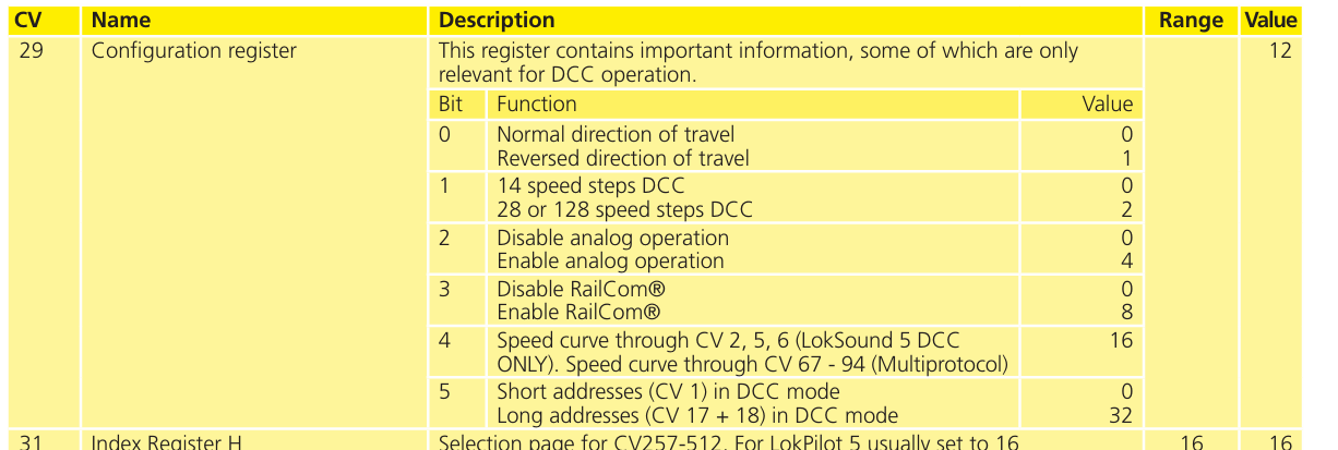

Ik heb voor mijn zoon recentelijk Piko 40482 (G1206 n-spoor) gekocht en als decoder ESU 59827 (6-pins LokPilot 5). Nadat we de decoder erin kregen hebben we de lok op een stuk recht spoor gezet. Bij het (langzaam) opendraaien van de multimaus (maar ook met de Z-21) gaat de lok er gelijk als een speer vandoor. In feite vergelijkbaar met het eerder in dit draadje beschreven probleem. Bij ons staat er echter verder niets op het stuk spoor dus lijkt het een ander probleem, of toch niet? Ik zie verschillende oplossingen langskomen, maar als digibeet is het mij niet duidelijk wat in dit geval de beste oplossing is. Wij hebben niet de mogelijkheid om de decoder een firmware update te geven.
Alle hulp is welkom.

Het zou best weleens kunnen dat de decoder in Analoge mode "staat" en dan kun je hem niet verder contoleren.
Het schijnt dat als je de lok van de rails haalt en er weer later weer opzet de decoder weer in digitale stand gaat. Dat heb ik ook weleens gehad maar of dat een ESU was kan me niet meer herinneren.
In ieder geval zou je kunnen proberen de waarde van CV29 aan te passen.
Verlaag de waarde die CV 29 op de multimaus aangeeft met het getal 4 en probeer het nog eens. Noteer wel de waarde die CV29 orgineel had voor het geval je het terug wilt zetten.
Aanpassen kan in de programmeer mode van de multimaus en zorg dat er geen ander loks op je rails staat.
ESU decoders in Piko loks geven ook weleens problemen.

Helaas, aanpassen CV werkt niet.

Met C4 (als die er al in zit) heeft het niets te maken, dat heeft geheel andere symptomen. De lok gaat er vandoor als ware het analoog en dat dien je uit te zetten in CV29 en CV50.

Wat moet er in CV 50 aangepast worden? Alleen aanpassen CV 29 werkte niet.

CV29 = 24
CV50 = 0

Als de verandering van de CV waardes als hier boven niet helpen zou ik gewoon een Piko decoder aanschaffen.

Ook dat helpt niet helaas, we gaan dus over naar plan P(iko decoder).

Probeer eerst nog eventjes een decoder reset with CV 8 = 8
