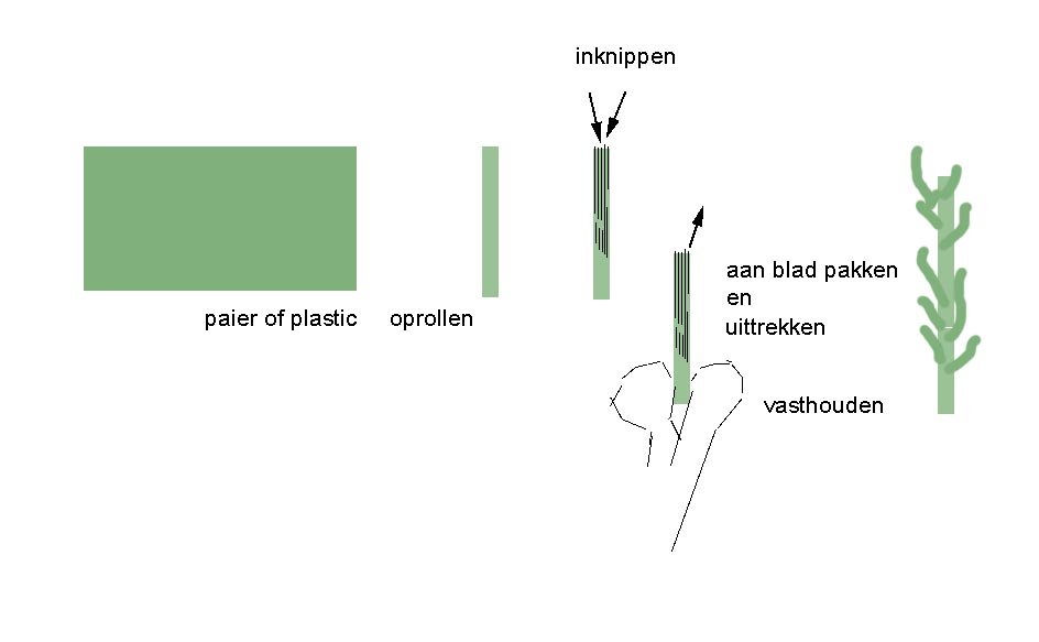

te maken uit:
Volgens mij gaat het om de indruk van rijen en blad.
Maar of dit zo werk? Uitproberen.....
Ronald Visser
Je kunt me vinden op diverse treinenbeurzen. Zaterdag 23 augustus ben ik er weer...
