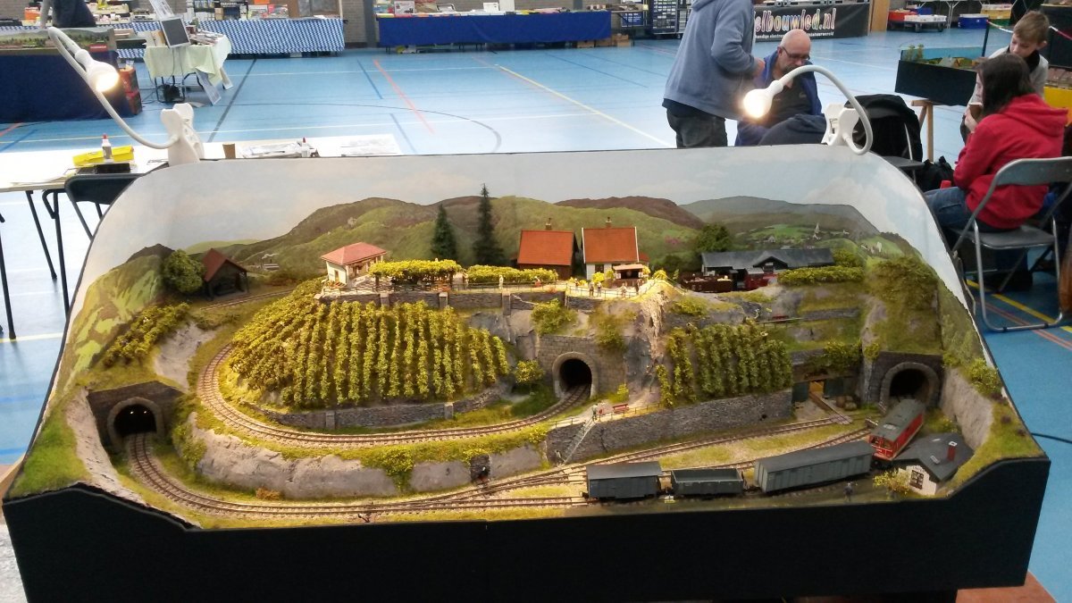

https://images.beneluxspoor.net/bnls/Test_1.jpg
misschien is het mogelijk om deze na te bouwen of is dat te lastig

Da's een smalspoorbaantje
Maak even een schets welke ruimte je hebt en wat je wilt als tafel. Dan kunnen we kijken wat mogelijk is

Zo zijn we allemaal begonnen
Het wijngaardbaantje laat een leuke beginnersmogelijkheid zien:
Een hoofdbaan (ovaaltje) met een station aan de voorkant (2 wissels)
Ergens takt een zijlijn af naar het stationnetje in de heuvels (1 wissel)
Op 2x1m is dit al realistisch te bouwen.
natuurlijk, met de nodige compromissen, maar dat hou je altijd.
Geld is een belangrijke beperking voor de meeste 14-jarigen.
Daarom loont het de moeite om veel zaken zelf te maken.
Denk aan bv bomen en struiken.
Huisjes heb je nog niet zo veel nodig. Enkele wissels zouden nog wel handig zijn: dan kun je een klein schaduwstation in de berg kwijt. Daar kun je dan één trein stallen, terwijl de andere rijdt of rangeert. Zo lijkt je baan meteen een stuk groter.
Modelrails moet je goed schoonhouden. Poetsen met railgum of wasbenzine, nooit met schuurpapier of schuurmiddel.
En dus moet je er altijd goed bij kunnen.
Ook als de sporen in een tunnel liggen. Daar zijn wel trucs voor (de heuvel deels afneembaar maken, of de berg hol bouwen), maar je moet hier dus vanaf het begin wel rekening mee houden.
