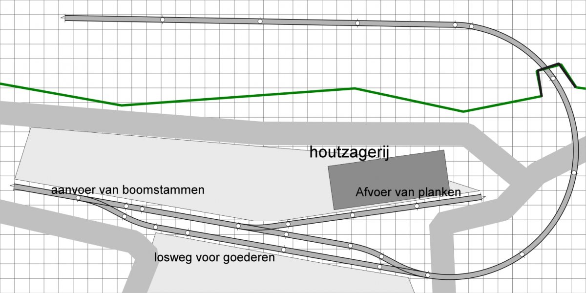

« Reactie #123 Gepost op: 10 June 2020, 16:09:42 »
op basis daarvan heb ik even een plannetje gemaakt met jouw rails. Je zult wel wat stukjes rails moeten afzagen met een fijn zaagje pf een dremel oid (ik weet niet wat er thuis aan gereedschap is).
Voor de lol heb ik er een houtzagerij van gemaakt, maar een loods met extra sporen, zoals op de video kan natuurlijk ook. Het grote voordeel is dat je geen hoogte verschil hebt en geen gedoe met hellingen. Het spoor naar achteren is een soort opstelspoor. ik heb deze in dit geval onder een helling gelegd. Maar achter een rechtopstaande achterwand kan natuurlijk ook. Je kunt de boel ook gewoon open laten om te zien of het allemaal bevalt.
Het idee achter dit ontwerp is het volgende:
Op het achterste spoor stel je een goederentrein samen. Deze heeft een lokomotief, een paar goederenwagons geladen met boomstammen en twee wagons voor de losweg.
De trein rijdt naar de voorkant van de baan en rijdt binnen op het tweede spoor van onderen (het wissel staat afbuigend).
Dan koppelt de lokomotief los van de wagons en rijdt naar de andere kant van de trein.
Daar neemt hij de wagens mee die voor de losweg zijn en plaatst deze aan de losweg.
En dan komt het echte gepuzzel, wat dit ontwerp leuk maakt:
De wagons met boomstammen zijn gelost. Deze wagons kunnen nu gebruikt worden om de planken te vervoeren. Ga nu maar eens uitdenken hoe je dat kunt doen, zonder dat de lokomotief in de weg komt te staan.
Als alles weer beladen en afgeladen is kan de trein weer samen worden gesteld en rijdtdeze weer terug naar achteren. Daar kan je de trein in een andere volgorde neerzetten om het gepuzzel aan de voorzijde leuker of moeilijker te maken.
Nu weet ik niet welke wagons je hebt, maar er zijn altijd wel industrieën te bedenken waarmee je een soortgelijk gepuzzel kan uitwerken.
Ik weet ook niet of je dit leuk vind, maar daar kom je pas achter als je het eens uitprobeert :)

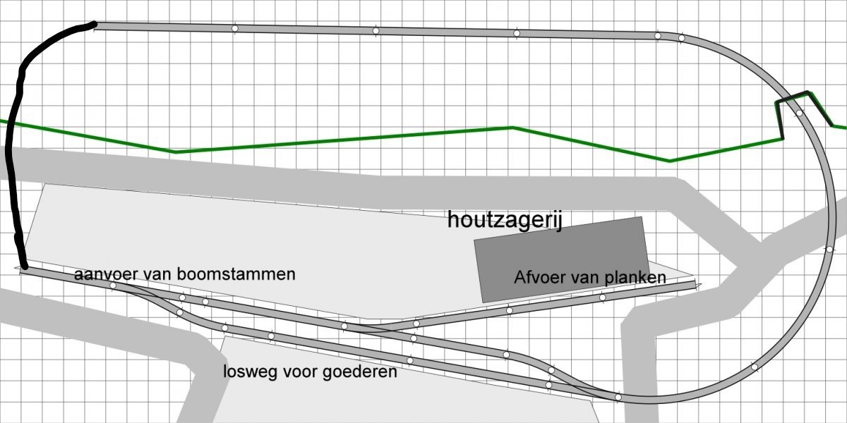

ik heb met de zwarte lijn aangegeven dat er een bocht kan dat de trein ook kan reizen

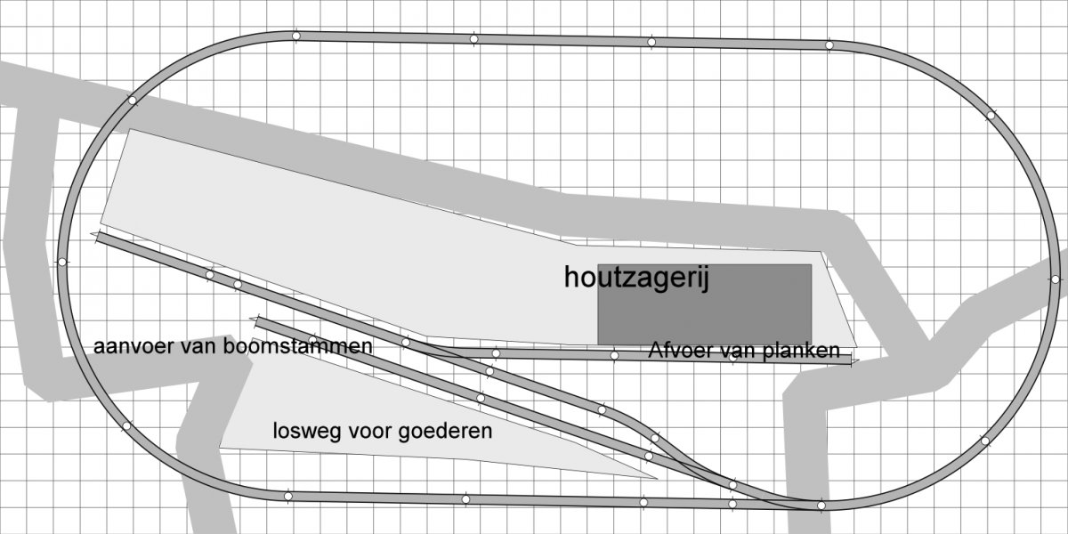

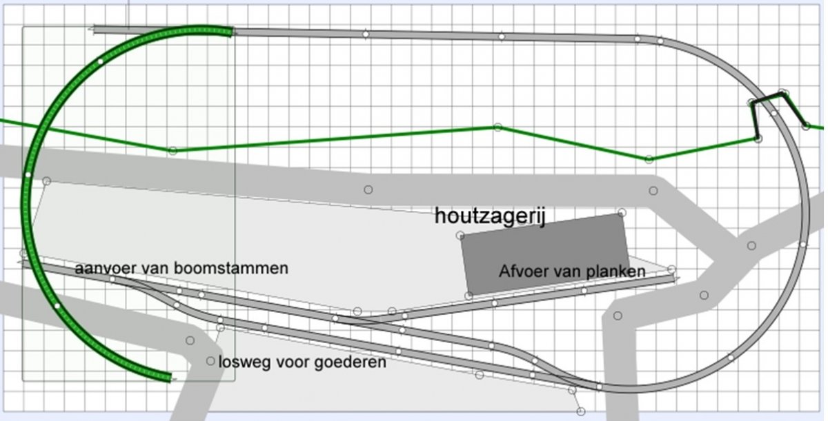

Nee, dat gaat dus niet werken:
Maar dit dan weer wel:
