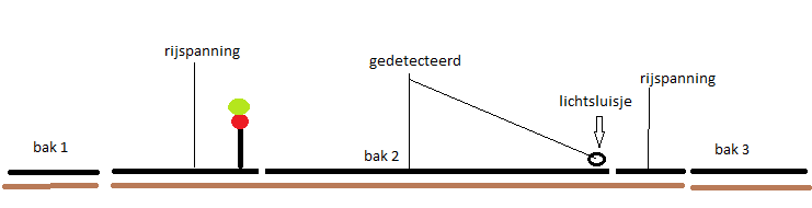

Beschouw dit plaatje.
De vlakken 1, 2, 3 zijn gedetecteerd en vlakken 1 en 2 kunnen met een relais worden afgeschakeld. Ik had bedacht dat zodra een trein wordt gedetecteerd in sectie 1 door middel van stroomdetectie dat sectie 2 meteen wordt afgeschakeld en vice versa. Dat betekent dat de eerst trein die arriveert "wint" en de ander uit zet.
Bezet melder 3 wat het beste een lichtsluis kan zijn, moet dan beide secties afschakelen. Het idee is dat secties 1 en 2 weer spanning krijgen, op het moment dat lichtsluis 3 geen trein meer ziet. De wissel is dan vrij en mag weer bereden worden. De lichtsluis heeft hier als voordeel dat de lengte van de trein niet uitmaakt. Dit is een volgens mij een fail-safe oplossing waarbij het onmogelijk wordt dat een trein in een andere trein zijn flank rijdt.
Maarja... als niemand nu nog nooit een trein in andere trein zijn flank heeft geparkeerd, heb je dan zoiets wel nodig? Eigenlijk niet..
Ik heb ook even gedacht aan functionele seinen over de gehele baan zonder dat je veel draad moet toevoegen. Het slimste wat ik kon verzinnen, was het groot bedrijf te kopiëren qua werking.
Het idee voor seinen. Het sein springt op rood zodra een trein het gedetecteerde vlak inrijdt. Het sein blijft rood zolang dat de trein aanwezig is in dat vlak. Omdat jullie 2-railers geen massa detectie hebben, zou het sein direct op groen springen als de stroomtrekkende locomotief het vlak uitrijdt. Als je een sleep hebt van 10 rijtuigen, springt deze waarschijnlijk al op groen nog voordat het laatste rijtuig voorbij het sein is. Om dat probleem te verhelpen, kan je op het einde weer een lichtsluisje zet die parallel werkt aan je stroomdetectie. Dan werkt het geheel goed.
Kijk qua daadwerkelijke veiligheid schiet je er niet veel mee op. Maar cosmetisch is het een leuke toevoeging. En je hoeft hierbij geen extra draden tussen module bakken te trekken. Het enige nadeel is dat je sein aan het begin moet staan in plaats van aan het einde. Anders eindig je alsnog met extra draden tussen bakken.
Dit is wel waar mijn ideeën er mee ophouden  :P

Ik snap je gedachte, maar het valt echt wel mee op zich mee. Je kan ook gewoon de baanafschakeling weglaten en alleen de seinen houden, die 2e sensor was ook maar een gedachtespinsel omdat jullie relatief grote snelheidsverschillen hebben.
Wat je trouwens ook kan met die reflectie sensor, is om die achter het sein te plaatsen en dan zijwaarts naar het spoor te laten kijken. Als je alles in de wattenscheiders inbouwt. Dan kan je alles in zijn geheel uitnemen en je hoeft alleen maar 2 voedingsdraadjes aan te sluiten. Waarschijnlijk kan je de behuizing van de wattenscheider als een geleider gebruiken en dan hoef je per sein nog maar 1 draadje aan te sluiten. Dan laat je je sein gewoon met de tijden werken zoals jij nu al doet.
Meer stupid simple dan dit kan ik het niet bedenken  ;) je zou nog de arduino door een Ne555 IC kunnen vervangen.
Ik ben in ieder geval benieuwd naar jouw plannen, Werner  (y)
