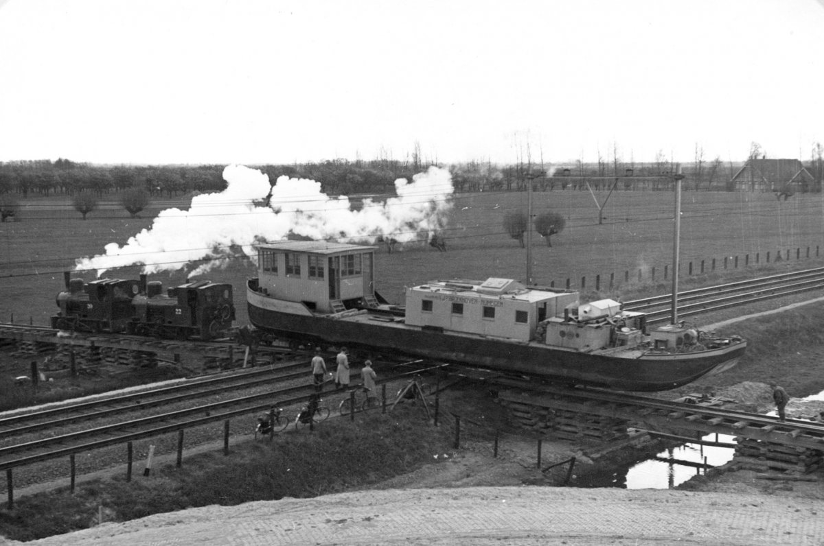

Via mijn kennis uit Nieuwerbrug ontving ik deze foto, die ik jullie niet wil onthouden:
Bron: archief Rijkswaterstaat
Noot: als plaatsing van deze foto een copyright schendt, laat dan even weten.
Voor zover bekend zijn dit twee loks van Broekhoven die met een zandzuiger de spoorlijn Utrecht -Arnhem kruisen bij Bunnik. Maar de lokatie is niet zeker. Vermoedelijk is de foto rond 1940 gemaakt. Hoewel moeilijk te zien in de schaduw van het vaartuig lijkt het er op dat hier een permanente kruising is ingebouwd. Ik vermoed dat dit bij Nieuwerbrug ook het geval is geweest.
In ieder geval is het een niet alledaags plaatje, voor wie eens wat anders wil uitbeelden op zijn/haar baan.
Gerard
