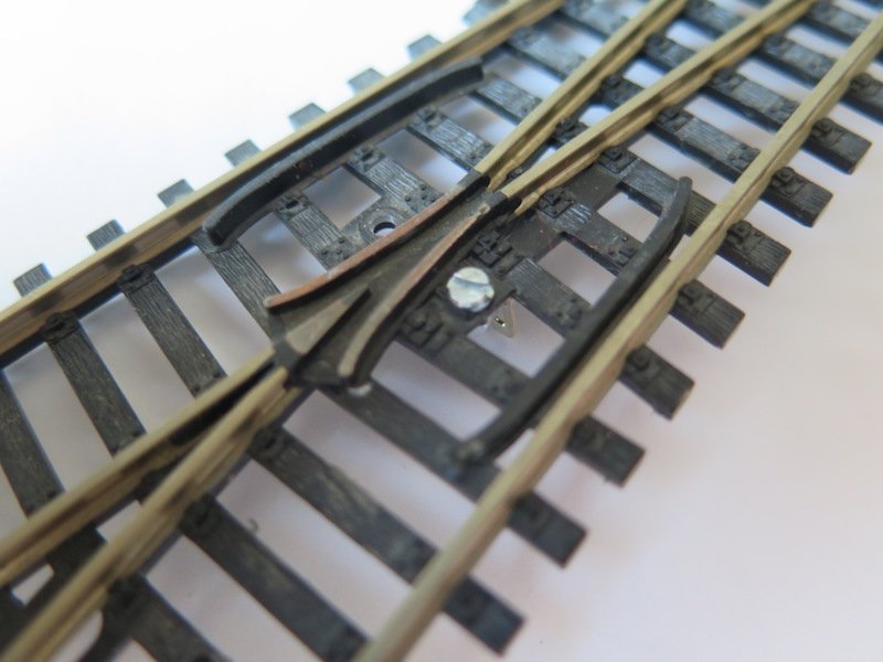

Goedemiddag allemaal,
Het aansluiten van een draadje aan een puntstuk van een oud type Roco wissel, hoe doen jullie dat. Het betreft wissels met een puntstuk met aan weerszijde 1 gaatje.
Bij mijn vorige baan deed ik het als volgt: klein messing spijkertje door het gaatje tikken en daar een draad aan vast solderen. Solderen aan het puntstuk zelf is mij nooit gelukt.
Ergens op het forum heb ik gelezen dat het draadje door het gaatje gestoken moet worden maar maakt dat voldoende contact op die manier? Zeker op de langere termijn.
Heeft iemand een andere oplossing?
Bedankt voor het meedenken.

Solderen aan de lip aan de onderzijde van het wissel? Die zit volgens mij gewoon open en bloot. Ik werk al trouwens al jaren met een draadje in het gat. Nog nooit problemen mee gehad.

De Roco wissels die ik heb zijn niet voorzien van een soldeerlip. De artikelnummers heb ik nu niet bij de hand maar beginnen volgens mij met 35....., de geometrie komt op een hartafstand van 57 mm, dit is denk ik de voorloper van de geoline. De rails zijn van nieuwzilver, de wissels zijn in prima staat en wil ik dus graag opnieuw gebruiken in de schaduwstations en op de raccordementen.
Had jij de draden los door de gaatjes zitten en gaf dat geen problemen? Of was de draad zo dik dat hij goed klemde in het gaatje?
Dat zou ik ook kunnen overwegen, desnoods met nog een druppeltje zilverlak als borging.
Bedankt voor je reactie.

Ik gebruik die wissels in mijn schaduwstation. Ik heb de draad wel aan het puntstuk gesoldeerd. Een echt mooie soldering wordt het niet, maar het zit vast. Vooraf het metaal op de soldeerplek goed schoonmaken met een vijltje. Ik heb ook een klein beetje soldeervet gebruikt dacht ik. Niet te bang zijn om het heet te stoken, maar ook weer niet te lang, want dan zinkt het puntstuk door het plastic...
Er bestaan ook officiële polariseringssets van Roco. Daarin zit een draadje met een oogje, dat met een boutje en moertje vastgezet wordt.

Idd het is geen fraaie verbinding als je direct soldeert op het puntstuk.
Je suggestie met een boutje, moertje en lipje ga ik proberen. Lijkt me een goede oplossing. Ben de komende weken niet thuis maar ga het proberen.

je zal die polarisatie-set met oogje dan wel zelf moeten maken, want Roco levert die al jaren niet meer.

Hallo allemaal,
Vandaag een aantal M2 boutjes en moertjes gescoord.
Ik heb een wissel puntstuk aangepast door er een soldeerlip aan vast te maken.
Ben als volgt te werk gegaan:
Gaatje naast puntstuk, aan de kant van het afbuigende spoor, opgeboord naar 2,1 mm. Aan de zijde van het doorlopende spoor komt het metaal van het puntstuk niet geheel door het kunststof van de onderbouw heen, aan de afbuigende kant loopt het metaal wel helemaal door. Bij het solderen van een draad zal er dus niet zo gemakkelijk kunststof bij de soldeerplaats komen.
Soldeerlip aangepast, ik heb 2 varianten liggen, 1 met een gaatje van 3,2 mm en een met een groter gat van 6 mm. Van de laatste variant, zie foto, is de soldeerlip breed genoeg om er een gaatje van 2,1 mm in te boren en nog genoeg "vlees" over te houden om het fatsoenlijk vast te zetten. Het oog waar de soldeerlip normaler wijze mee wordt vastgezet er af geknipt.
Op deze wijze is er een perfecte verbinding met het puntstuk te maken.
