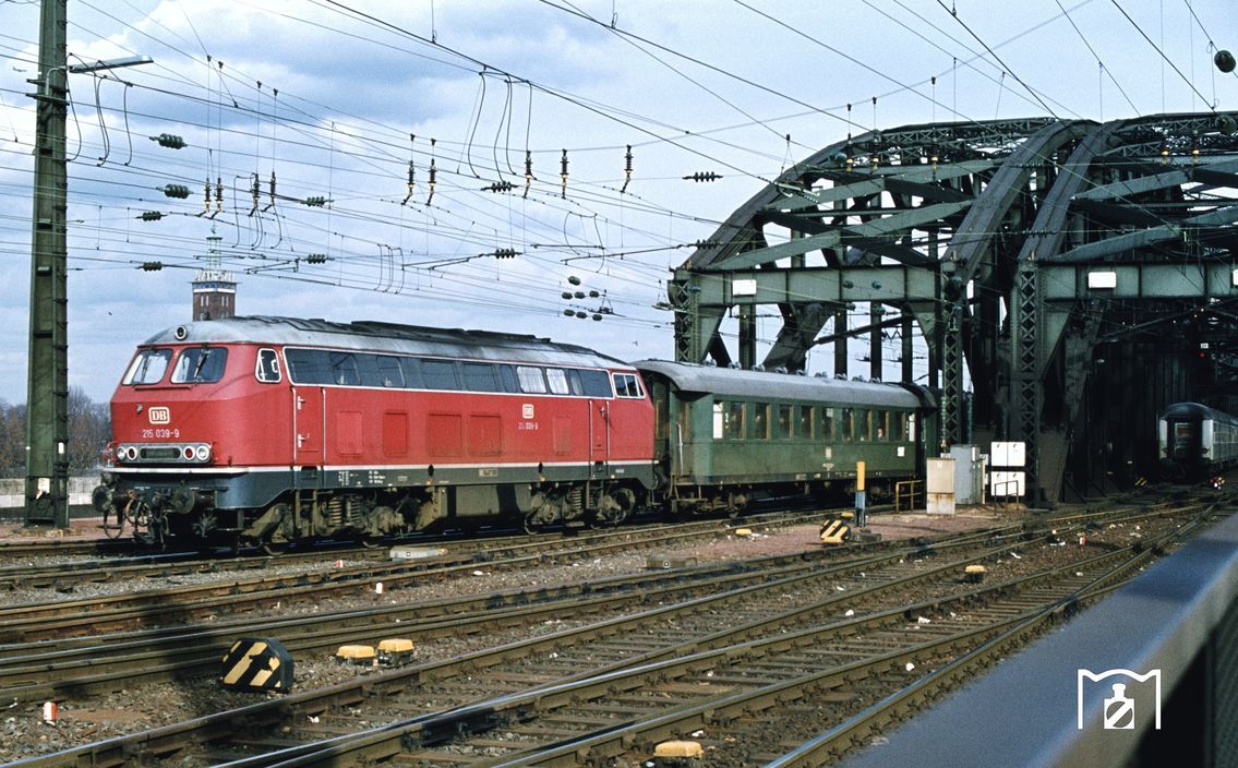

Bovenstaande verbouwing is even op pauze gezet en ben intussen bezig met een ander rijtuig.
Na aanleiding van onderstaande foto werd mijn interesse gewekt.
215 039-9 (Bw Köln-Nippes) fährt nach Köln Hbf ein. (23.03.1979) Foto: Prof. Dr. Willi Hager
Ik vroeg me toen af welk rijtuig achter de lok was geplaatst. Aangezien dit een 2e Klasse rijtuig was en een enkele instap had vielen de Gr.30 en Gr.36 rijtuigen af. Rijtuig had ook geen Schürzen bekleding dus vielen de Gr.39 en 42/44 ook af.
Gr.23(Hechte) en Gr.28(Schnellzugwagen) lijken hier ook niet op dus bleef er maar 1 over en dat was de Gr.35 D-Zugwagen.
Goed, probleem 1 getackeld maar welke fabrikant heeft deze in TP IV uitgebracht? Na veel speurwerk bleek dat Jouef deze had uitgebracht in '78/'79!!
