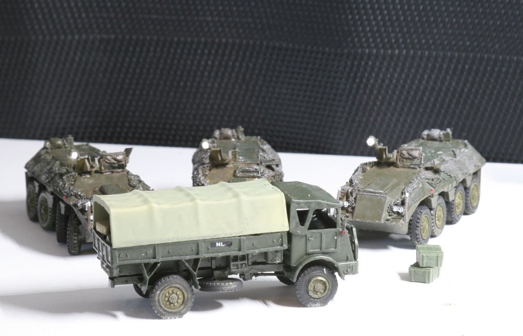

Model
Artitec en Dennissen hebben allebei de YA314 als h0 en N schaalmodel in hun assortiment. Artitec levert het model als resin bouwpakket en als kant en klaar product terwijl Dennissen modelbouw uit Cuijk alleen een resin bouwpakket van de YA314 kan leveren. Daar ik vrij recent over enkele Dennissen bouwdoosjes kan beschikken, ga ik hier de YA314 bespreken. Een waarschuwing vooraf; het is/zijn geen kits die zomaar door een onervaren modelbouwer in elkaar gezet kunnen worden. Veel onderdelen zitten nogal stevig aan hun gietbomen vast en zijn zonder schade te veroorzaken, zeer moeilijk te scheiden
02 het bekende doosje met de uitgestalde inhoud. Let even op de vrij forse gietdelen die aan de componenten vast zitten. Bij het los zagen snijden valt er geheid schade die dan weer hersteld moet worden met de bekende strips van Evergreen.
03 Het schoongemaakte chassis
04 Nu van op de zijkant gezien met zicht op de cardanassen
05 De laadbak met de aangebrachte spatborden
06 Laadbak en chassis nog van elkaar gescheiden
07 Beide componenten “droog” op elkaar gepast
08 Ook even de huiven voor laadbak en cabine gepast. De achterhuif is licht beschadigd en moet met wat plamuur gemodificeerd worden.
09 De cabine is op het onderstel gefixeerd en daarna zwart gespoten
10 Helaas nam de wind beslag op mijn chassis en kwakte het op de grond waarbij de linker bumper het leven liet en de cabine wand scheurde..
11 foto gemaakt met mijn telefoon laat duidelijk de schade aan de bak zien die door het lossnijden van de gietboom is ontstaan.
12 Na het 1e zwart spuiten komt het leger groen op het model. De huif van de bak heeft een ander groen als de wagen. Als de verf droog is worden de decals, die mee geleverd worden, aan de voorzijde van de wagen geplakt. Vergeet dit niet daar je er later niet meer bij kan!
13 Gebruik voor het lossnijden van de decals een zeer scherp mes en maak gebruik van de Micro Set en Micro Sol vloeistoffen
14 Breng de wielen aan, het kan niet missen waar wie moet komen daar de voorwielen een rond gat en de achterwielen een vierkant gat hebben. Nu is het tijd om het zeer kwetsbare takkenvanger te plaatsen.

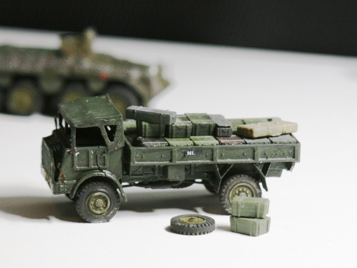

15-19 Enkele plaatjes van de complete wagen zonder huif. De lading bestaat uit munitiekisten van het merk Roco Minitanks
20 De YA314 met huif in een lichtere kleur groen
21 Ook hier is te zien dat de cabinezijwand gescheurd is, helaas maar het is niet anders.
