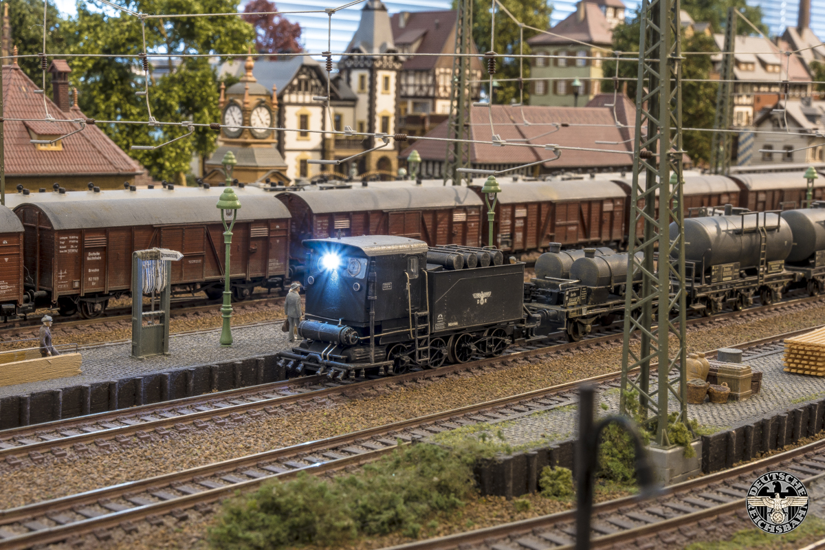

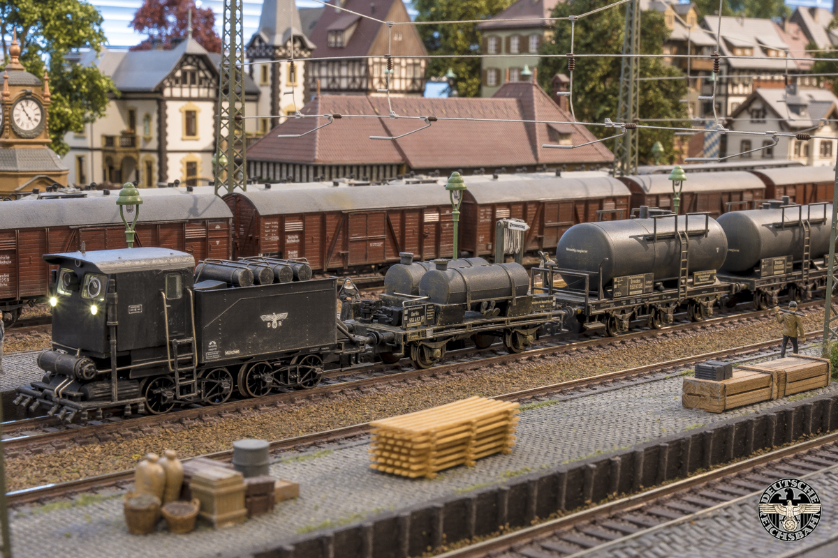

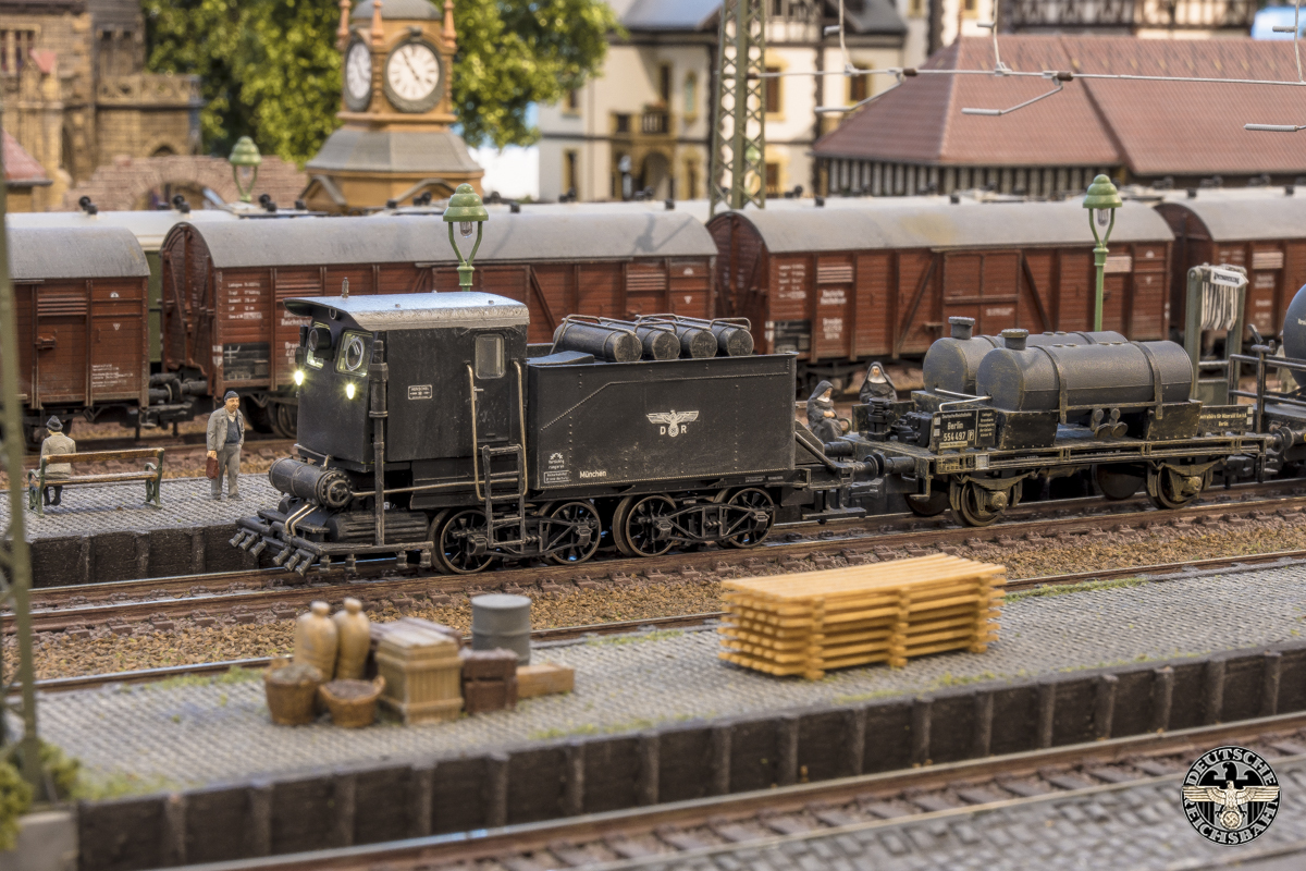

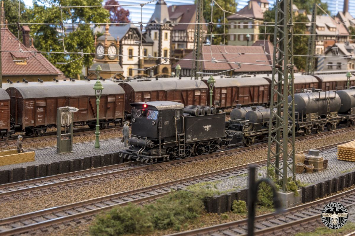

Laatst zag ik op Flickr een oude foto een DRG onkruidbestrijdingstrein staan.
Dus ben ik eens verder gaan zoeken en toen bleek dat er een aantal type hebben rondgereden.
Meestal oude verbouwde tenders met aan de voorzijde een cabine van hout of metaal met daaronder de sproei installatie.
Daarachter vaak ook oude tenders of ketelwagens voor de watervoorziening.
Het leek me leuk om eens te kijken of er ergens zoiets in model te verkrijgen was.
Nog bij Weinert e.d gekeken maar niet zoiets meteen gevonden.

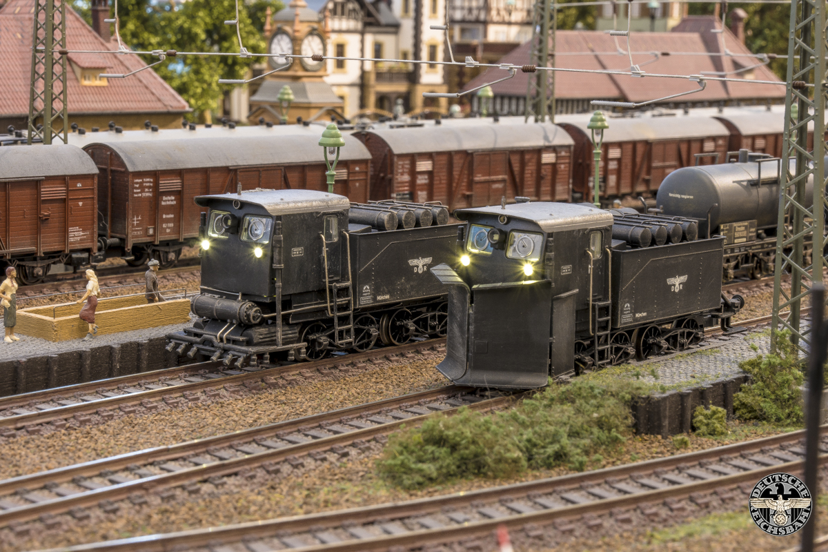

Nou had ik twee sneeuwschuivers op de baan staan en daarvan heb ik er nu eentje omgebouwd om voor de sproeitrein te staan.
Ook de wagon er achter wat aangepast en samen met de twee 3-assige ketelwagens heb ik nu dus een onkruidbestrijdingstrein staan.
De verlichting had ik ooit al eens aangepast, dus ook bij schemer kan de schijnwerper aan en kan het werk doorgaan.
Ook heb ik de sneeuwschuiver voorzien van een adelaar en nu bij het depot van Munchen ingedeeld.
Laatst bewerkt op: 22 January 2023, 14:22:59 door GORILLUS

Héél fraaie ombouw en dito foto's

Als je ze in productie neemt koop ik de eerste
Heel mooi!
Mvg Mark

Ja héél gave set

Toch gek dat dit soort railmaterieel niet gemaakt wordt door de bekende fabrikanten.
Wat Eric B liet zien is een mooie set, ze bestaan blijkbaar dus wel.
Maar zoeken is niet mijn sterkste punt
Die sproeiwagon had ik aangepast met wat onderdelen van een oude 01, een stuk regenpijp en de bovenkantjes van de telegraafpalen als sproeiers.
Het is natuurlijk een stukje fantasie model, wel leuk om op m'n baan te laten rondkarren.
Ik zag op de foto dat de linkertrap van de sproeiwagon iets los gesprongen was.
Die trapjes heb ik nu maar even vastgezet met een drupje superlijm.

Ben benieuwd dan....
Zal van de week komen kijken of er ook echt alles is weggespoten
Volgens mij komt er uit porseleinen telegraaf potjes geen vloeistof
De regenpijp daarentegen is natuurlijk zeer geschikt voor vloeistoffen

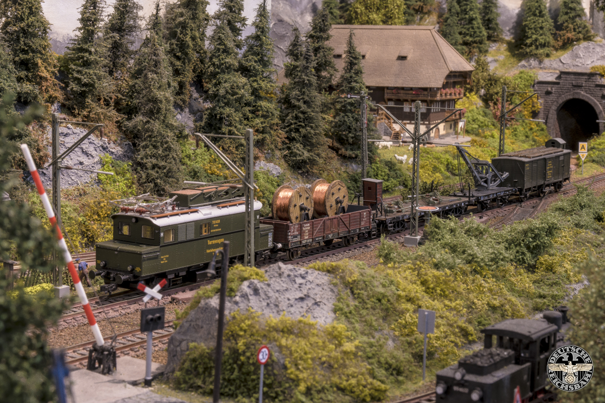

Vandaag heb ik de bovenleiding van Viessmann besteld.
Dat blijkt bij de meeste verkopers maar beperkt aanwezig te zijn, maar goed uiteindelijk heb ik nu het meeste gescoord bij modellbahnshop lippe.
Op een paar kleine dingetjes na kan ik dus binnenkort beginnen met die draden.
Die maak ik eerst op maat en daarna spuit ik ze in een grijs/groene kleur zodat het er wat reëler uitziet.
Ook voor de brug heb ik al het één en ander aangepast, want op de bruggen zelf komt geen draad.
Tussen de masten voor de brug zit nu een overspanning en aan die draden hang ik dan aan de bovenzijde bordjes dat de pantografen gestreken moeten zijn.
Natuurlijk ook ruim voor de brug komt een bordje te staan
Aan deze masten komen ook de gewichten voor de draden te hangen.
Ondertussen is de trein voor de montage van de draden aangekomen in Berchtesgaden.

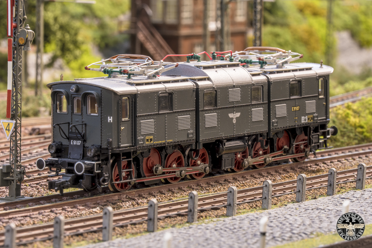

Ook heb ik al een tijdje drie E91's in bezit en hadden ze alle als één van de weinige locomotieven op mijn baan nog geen geluid.
Dat heb ik er nu in eentje in geknutseld.
Er is net genoeg ruimte in het dak om na wat vijl en freeswerk de geluidsdecoder er in te krijgen.
Wat me wel tegen viel was om het geluid van Esu om zo'n elektrische locomotief met stangenaandrijving na te bootsen nauwelijks te vinden is.
Er bestaat een geluidsfile van een E32, maar dat is maar van een kleine locomotief en een E91 is toch wat robuuster.
De andere van een E75 klinkt nergens na...
Dus maar een heleboel geluidsfiles gedownload en daarvan elke keer een deeltje gebruikt zodat ik nu tenminste het geluid heb van een zware elektrische goederenlocomotief.
Daar ben je wel een aantal uurtjes zoet mee en tijdens het laden van die geluidsfile in de decoder heb je wel tijd voor wat anders.

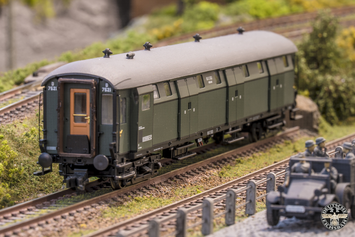

Dus toen maar het dak van een NS stalen D bewerkt en dan kan deze binnenkort in de internationale trein terug naar Nederland rijden
Laatst bewerkt op: 03 February 2023, 13:28:01 door GORILLUS
