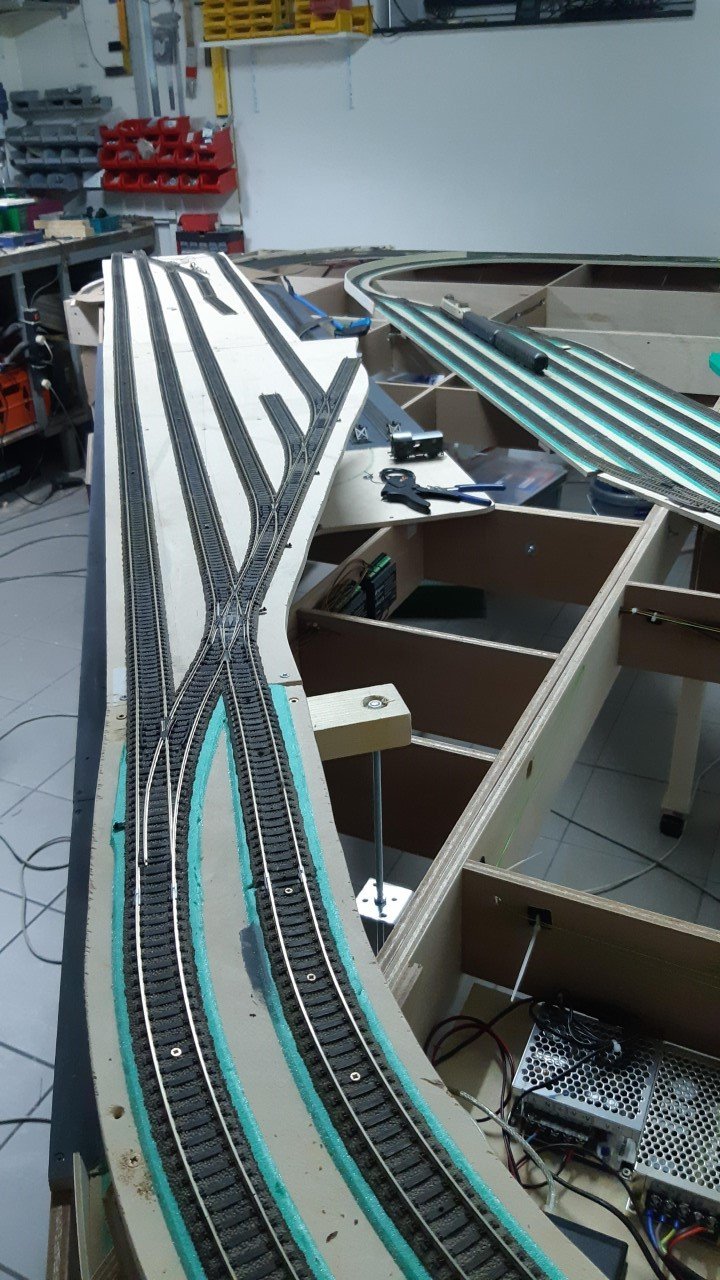

Ik heb een begin gemaakt met het tweede nivo. In mijn ontwerp is dit nivo geel.
Er is geen ruimte om in het schaduwstation houten ribben te plaatsen om het tweede nivo te steunen.
Daarom heb ik gekozen voor M6 draadeinden. Het voordeel hiervan is dat ze weinig ruimte innemen en dat ze precies af te stellen zijn.
Het spoor op de foto is zoals het moet gaan worden.

Hier de volgende update.
Vandaag was het koud ondanks de zon en een prima excuus om in Kellerstein te vertoeven.
Ik ben inmiddels aangekomen op het eerste nivo (nivo geel) en heb de sporen gelegd.
Ik heb denk ik wel voldoende ruimte gehouden tussen de nivo's zodat ik bij de sporen van het schaduwstation kan.
Ik heb veel tijd besteed aan het recht leggen van de sporen. Ik heb er een alu hoeklijn van 250 cm langs gelegd en zo kwamen ze mooi recht.
De volgende stap is weer het aansluiten van de melders en de wissels.
Het tweede nivo wordt gevoed door een tweede booster. Deze booster zal ook het bovenste nivo (paars) voeden.
