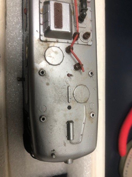

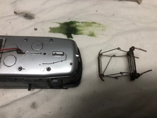

Vandaag maar gelijk doorgegaan met de pantograaf die kapot was eraf halen en alles wat schoonmaken. Ik had een paar jaar geleden een sloop E10 meegenomen vanuit Houten voor de onderdelen. Die kwam nu goed van pas. Eerst maar eens gekeken hoe alles vast zat, maar daar was ik i ieder geval snel achter. Alleen dat er kleine opvul busjes tussen de pantograaf en het dak zaten kwam ik pas achter toen ik ze op de grond zag liggen. Ik had trouwens geen flauw idee waar die van waren, totdat ik de foto (altijd handig) bekeek en ze zag zitten.
Deze pantograaf was gebroken bij de veer, en eigenlijk al zo lang ik me kan herinneren.
Alles onder de pantograaf schoon gemaakt, zoals plekken die echt niet zomaar schoon te maken waren. De trein hoeft ook niet perfect te zijn, want ik wil hem wel zo origineel mogelijk houden.
Nadat alles weer netjes was, de pantograaf terug geplaatst en gesoldeerd opnieuw. Even getest of alles het goed deed en toen begonnen aan de andere kant. Die was niet gebroken, maar staat ook niet helemaal zoals die moet staan. Helaas heb ik dat niet kunnen verhelpen, want ik weet niet echt hoe ik dat kan doen. Van alles geprobeerd, maar 1 kant blijft wat meer overhellen en soms schiet die recht naar boven.

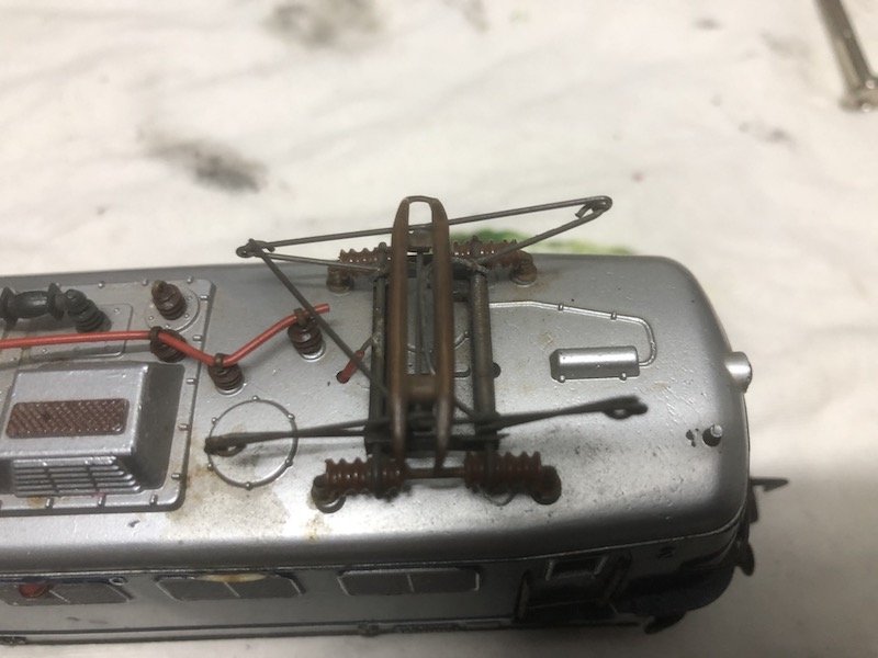

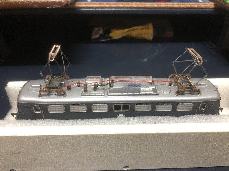

Ik zie het zo:
de linkerpantograaf op je laatste foto staat hoger en scheef.. (zoals je zelf ook ziet).
Als ik naar de beugel kijk: de staaf met de twee bruine isolatoren, die horizontaal evenwijdig
aan het dak loopt en aan de beide uiteinden 90 graden ombuigt en daar het dak ingaat, lijkt die
links hoger te staan dan rechts (links zou verder het dak in moeten). Het gaat om de staaf op de
voorgrond van de foto.
Ik kan me zomaar voorstellen dat de pantograaf daardoor scheef staat.
Te hoog: kijk naar het koperkleurige sleepstuk dat bovenaan zit en over de bovenleidingdraad moet
gaan slepen: vanaf dat sleepstuk gaan 4 (eigenlijk 6) stangetjes naar beneden, ze eindigen in een soort
oogje, daar zitten 4 andere stangetjes aan: twee links en twee rechts (op de foto).
De twee linkse (en ook de rechtse) zijn om een stang gewonden (waar ook het spiraalveertje om zit) en
zijn in een soort U-bocht met elkaar verbonden.
De U-bochten van het linker en het rechter deel stuiten tegen elkaar als de pantograaf omhoog staat
en bepalen daarmee de hoogte tot waar de pantograaf omhoog kan komen.
Ik denk dat wanneer je beide U-bochten iets richting dak verbuigt, ze eerder tegen elkaar stoten en
elkaar blokkeren en daardoor de pantograaf minder hoog gaat staan.
Ik zou dat buigen proberen te doen met een houten spateltje, zoiets als het stokje van een Moevenpick-ijsje.
Misschien zien andere lezers dit ook zo (de instellingen op deze wijze).

Dank je wel voor de feedback Oudebiels, ik zie nu ook dat de ene wat hoger staat. Ga daar zeker even naar kijken en zal ook de rest van de pantograaf eens onder de loop nemen zoals je het uitlegt. Ik heb nog wel een andere liggen, maar wil het liefste deze kunnen repareren omdat die gewoon een deel van de E10 is.

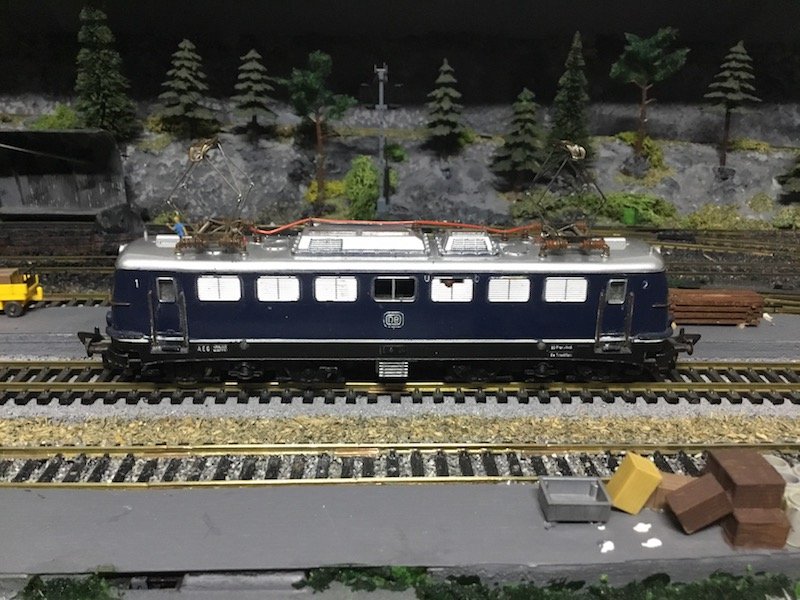

Ik ben aan het freubelen, buigen, poetsen en hakken (onee, dat niet) gegaan met de pantograaf. En mede door je tips is die weer recht en staat die ook niet meer zo hoog. Nog heel even en dan is die helemaal klaar en kunnen de originele rijtuigen er achter gezet worden.
