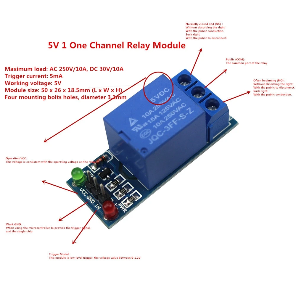

Ik wil zo'n 6 a 8 amp schakelen met een relais (voeding LED verlichting). Ik heb een Viessmann 5551 die precies doet wat ik wil, ik schakel hem vanaf een DR4018 aan en uit (Groen en rood), maar die kan dus geen 8 amp hebben, plus dat ik de andere 3 relais eigenlijk niet gebruik.
Ik heb ook zo'n bi-stabiel relais op een printje (kan 10 amp schakelen) met low trigger, die doet zowat wat ik wil, alleen heeft die maar 1 trigger ingang en ik wil er 2 (zoals de 5551 heeft) gebruiken. Is dit printje met relais eventueel eenvoudig aan te passen of iets te doen met er een diode voor te zetten?
Of weet iemand wat ik anders aan zou kunnen schaffen, liefs plug & play?

Je zou je bi-stabiel relais het tweede relais kunnen laten triggeren. Dan heb je wat je wilt.
OF, nog veeeeeeel simpeler, stel je DR4018 in op aan-uit ipv puls ;) Dan koppel je die gewoon direct aan het zwaardere relais.
De relais module die je hebt is waarschijnlijk zoiets:
Let er wel op dat die geen specificatie voor gelijkspanning heeft en je dus waarschijnlijk met 8A ook die al redelijk op max belast.

Ik heb inderdaad zoiets, 12V en die kan 10amp bij 30VDC aan.
De DR4018 op "aan uit" zetten ben ik van afgestapt, heb ik slechte ervaringen mee, plus dat vanuit iTrain relais aan te sturen zijn voor allerlei verlichting etc waar ik deze 12V bi-stabiele relais voor gebruik, op maar 1 (puls)contact van de DR4018.
De optie om de 5551 te gebruiken om het zwaardere relais te schakelen is een optie maar ik zoek eigenlijk wat simpeler. Ik wil met Groen en Rood kunnen schakelen maar zonder aanpassing gaat dat niet, ik dacht dus misschien er 2 diodes voor te zetten zodat Groen niet  bij Rood kan komen en andersom, maar of dat ook echt kan weet ik niet.

Een bi-stabiel relais is een bi-stabiel relais. Of je moet een heel bijzonder type ergens vandaan hebben gehaald. ;D
Als je dus wel de voeding van een Neopixel gaat schakelen, zet dan wel minimaal 1k in de datalijn. Maar goed, beter om het gewoon in software te doen :angel:
Ik heb besloten dat nu strikt gescheiden te houden, soort bij soort.
Hierdoor kwam ik dus ook op de bistabiele relais terecht die op een wisselcontact konden, alleen die schakelden wel op een puls maar ook meteen weer terug bij de volgende puls en dat moest nu net niet. De 5551 doet dat niet.
Een Viessmann 5551 is een universeel (=bistabiel) relais en bevat in het kastje twee goedkope bistabiele relais (elk met 2 stroomkringen), dus perfect voor bijvoorbeeld sein-toepassing, en inderdaad een beetje zonde als je 3 stroomkringen ervan niet gebruikt, ook omdat het schakelen van 2 bistabiele relais tegelijkertijd meer stroom vreet dan nodig is.
Toch schrijf je dat je 2 trigger ingangen wilt (zoals de 5551 heeft).
Even nadenken: wat bedoel je met "trigger ingangen". Een Viessmann 5552 heeft intern 2 bistabiele relais die je apart kunt schakelen. Een Viessmann 5551 heeft intern 2 bistabiele relais die beide tegelijkertijd schakelen.
Die relais erin zijn TAKAMISAWA ALD12W-K (of een huidige goedkope vervanger daarvan, zoals de Hongfa HDF-2), en die relais, dubbele coil, dubbel latchted, kunnen maximaal 2 Amp schakelen.
En dat maximum is voor jouw situatie te weinig.
Een bistabiel relais heeft twee stabiele standen en dus 2 schakeldraden tegen 1 schakelstroomdraad. Dus met "trigger ingangen" bedoel je die twee schakelbussen (bus A voor stand A en bus B voor stand B).
Daarmee stel je voor jezelf 4 zaken vast:
  • een relais moet schakelbaar zijn met een DR4018
  • je wilt een puls kunnen geven, om een stabiel blijvende situatie in te stellen (tot een tegenpuls volgt op een andere bus).
    Dus ook geen monostabiel relais (tenzij die op een printje zit waarop hij bistabiel functioneert zolang er stroom op staat)
  • een relais met 1 stroomkring volstaat mits er twee apart triggerbare, stabiele standen zijn
  • een relais moet minimaal 8 Ampere kunnen schakelen (de stroomkring moet zo zwaar mogen zijn)
Dus het eerste antwoord van Timo is correct: met dat printje (goedkoop via Ali te bestellen) kan dat, mits je de print als SPDT bedraadt: even uit de datasheet van het relais zelf gehaald hoe dat intern zit:

In iTrain moet je voor een relais de begin toestand opgeven, dat kan zijn rood of groen of beide, d.w.z. contact 1, 2 of 1 + 2 en een adres.
De bistabiele relais die ik o.a. gebruik zijn de 12V / 10amp, die hebben echter slechts 1 trigger ingang, "low-trigger", die laat ik schakelen door het eerste contact "groen", en geef als relais definitie i.p.v. enkel (zoals bij een wissel)  nu "half", zodat ik met 1 contact schakel.
Dat gaat prima.
Maar, stel er komt kortsluiting door bijv. een ontsporing, dan blijft de LED verlichting wel branden omdat het bipolaire relais zijn eigen voeding heeft. Schakel ik iTrain dan weer aan dan gaat de LED verlichting uit omdat iTrain alles in de beginstand zet en dat was voor het relais voor de LED verlichting Groen. Daar stond ie al op maar door wéér een puls te krijgen gaat ie om. Dit in tegenstelling tot de 5551 die blijft staan tot die een puls krijgt vanuit Rood.
Het enige wat ik dus zou willen is een uitvoering van een relais waarop "twee"  trigger mogelijkheden zitten (zoals de 5551) en die 10 amp aan kan.
Maar met de voorstellen eerder gedaan in dit draadje, zet ik de 5551 ervoor en dan gaat het ook goed.
Als ik later meer "aan / uit" zaken heb, zet ik alles op 1 DR4018 die dan de "aan / uit" standen krijgt, maar met een monostabiel relais ervoor, die heeft dan ook nog het voordeel dat die direct op de DR4018 uitgang aangesloten kan worden met de "high-trigger".
De relais die ik heb hebben nog wel andere mogelijkheden voor mij, dus helaas blijven ze hier. Je weet vast wel een weg om die te vinden, zo duur zijn ze nu ook weer niet.

Mara dan heb je inderdaad precies een heel bijzonder relais (of is het een relais module? te pakken.
Ik moet zeggen dat ik iTrain verder niet ken maar het klinkt een beetje als een XY-probleem*. Het lijkt mij namelijk sterk dat iTrain niet overweg kan met normale aan/uit aansturing. Volgens mij moet je gewoon de relais definitie enkel gebruiken. Immers, voor een uit/aan aansturing heb je gewoon twee commando's.
Overigens blijft het gewoon een low-trigger aangezien de uitgang van de DR laag wordt als deze aan gaat. Op de + staat permanent spanning.

Een 'bistabiel relais met één ingang' is waarschijnlijk een 'stroomstootrelais'. Voordeel is dat je die met één drukknop (of schakeluitgang) kan bedienen, nadeel is dat je geen controle hebt over de daadwerkelijke toestand van het relais. Eén (stoor)pulsje teveel en het relais loopt niet meer gelijk met de verwachte stand...
Persoonlijk lijkt me dit onhandig in combinatie met een treinbesturingssysteem want daar wil je juist dat wat de software 'denkt' overeenkomt met de daadwerkelijke toestand.
De oplossing met een (klein) bistabiel relais dat dan weer een monostabiel relais aanstuurt dat de gewenste stromen kan verwerken lijkt met de meest eenvoudige oplossing.
Succes!
