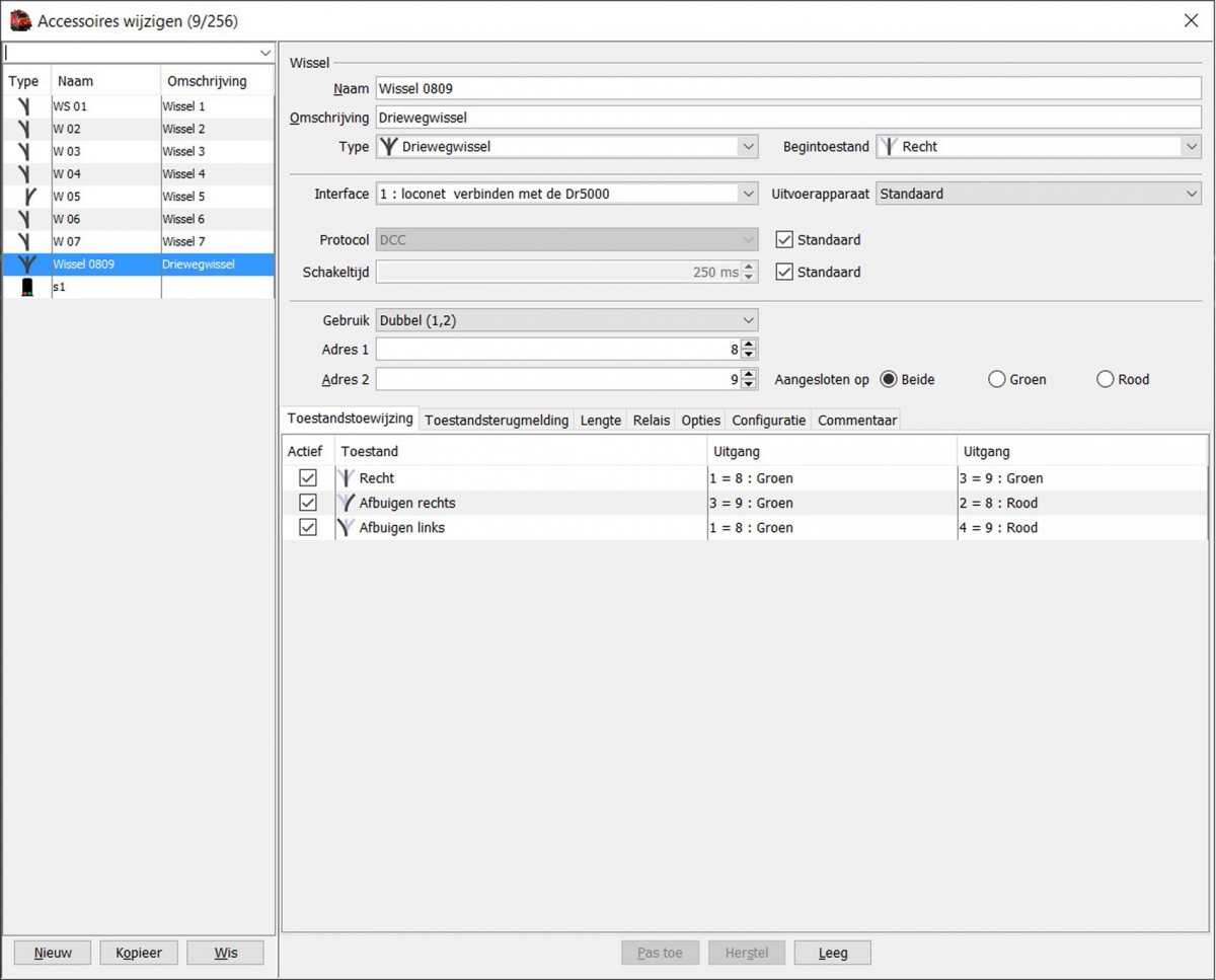

In mijn schaduwstation ligt een rocoline 3wegwissel met bedding (rubberen).
Daarin zitten 2 wisselspoelen.Deze zijn aangesloten op een DR4018 van digikeys.
Alles werkt perfekt met de mulitmaus en het omzetten van de wissels.
Adres 8 is links en Adres 9 is Wissel naar rechts.
Deze zit in het schaduwstation ook getekend in iTrain.
Ook daarin bij het klikken op de 3wegwissel werkt het goed, de tongen gaan correct om.
iTrain verbinden met de DR5000.Ook goed.
Dan wissels omzetten in iTrain.Linksaf prima, rechtsaf prima.Maar….gaat niet in de rechtdoorstand.
Wel in iTrain maar niet in het 3wegwissel op de baan.Rara hoe kan dat.
Hopelijk is er iemand die in iTrain ook een 3wegwissel heeft in iTrain en het wel goed doet en of wat is het probleem.
mvg Henk
« Laatst bewerkt op: 17 February 2020, 11:12:28 door Bert van Gelder »

Hoe heb je de boel ingesteld? Ik heb in iTrain mijn baanplan gezet met daarin ook een 3wegwissel van Rocoline (zonder bedding), ook twee aandrijvingen (servo's). Dus 2 wisseladressen. Het werkt allemaal. Kan je wat schermafbeeldingen geven met de instellingen?

Henk Veenstra
  • Berichten: 1603
Re: Rocoline 3-wegwissel in iTrain
« Reactie #8 Gepost op: 18 February 2020, 10:27:54 »
Ronald,
Hierbij een schermafbeelding van het 3wegwissel in iTrain.
Weet wat je nog meer wil hebben.
mvg Henk
Bert V
  • Berichten: 908
« Reactie #9 Gepost op: 18 February 2020, 12:37:31 »
Henk,
Het belangrijkste scherm is het tabblad Toestandstoewijzing omdat daar geconfigureerd wordt hoe iTrain de beide wisselspoelen moet aansturen. Graag dus nog even een screenshot van dat tabblad plaatsen.
Bert

Henk Veenstra
  • Berichten: 1603
« Reactie #11 Gepost op: 18 February 2020, 16:38:42 »
Schermafbeelding iTrain toestandstoewijzing.
mvg Henk
Bert V
  • Berichten: 908
« Reactie #12 Gepost op: 18 February 2020, 16:59:20 »
Henk,
Wat gebeurt er als je met de MultiMaus de wissels 8 en 9 allebei rechtdoor schakelt? Komt het wissel dan wel in de rechtdoorstand? Zo niet, komt deze dan wel in de rechtdoorstand als je beide wissels afbuigend schakelt met de MultiMaus. Als dat het geval is moet je in het bovenste rijtje de beide uitgangen op Rood zitten ipv. groen.
Bert

Henk Veenstra
  • Berichten: 1603
« Reactie #14 Gepost op: 18 February 2020, 19:29:55 »
Bert,
Hetvolgende gebeurd er als ik verbinding maak via usb met de DR5000.
3wegwissel staat in rechtdoor stand.
Druk ik op linksafbuigend, wissel nr 8 gaat linksaf.Prima
Druk ik op rechtdoor gaat wissel 9 rechtsaf buigen.In iTrain staat ie rechtdoor.
Druk ik op rechtsafbuigend gaat wissel 8 rechtdoor.
Druk ik weer op rechtdoor gaat wissel 8 afbuigend!
Ra , ra hoe kan dat.
mvg Henk
