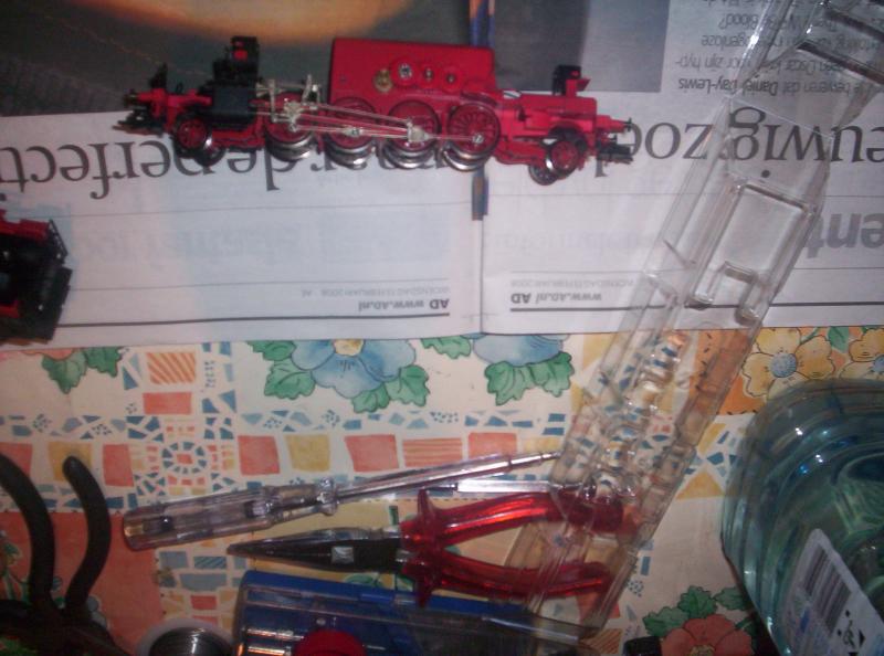

Hoi, ik heb een probleem.
Mijn Fleischmann Br 86 (4086) loopt niet meer. Ik hoorde de motor zoemen en de lampen brande, maar niks liep. Ik heb het model toen open gemaakt en tot de ontdekking gekomen dat de overbrenging is vastgelopen.  :(
Ik verdenk een haar, wat zou het anders kunnen zijn ?

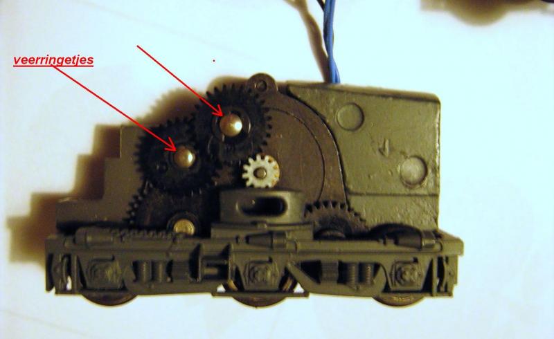

Haal de tandwielen eraf die met een veerringetje vastzitten. Pas op, soms springen ze ver weg, voorzichtig eruit halen met een klein schroevendraaiertje.
Je kunt nu proberen of de moter gemakkelijk vrij loopt.
En je kunt proberen of de rest vrij loopt (wielen met drijfstangen), misschien zit daar veel vuil tussen.
Tandwielen schoonmaken met wasbenzine, weer monteren, beetje olie erop. Verwijder vuilresten tussen draaiende delen.
Voor de rest zie post van willem22

ik blijf liever van de tandwielen af. Bovendien is het een iets ander type overbrenging dan hier te zien. Het is geen draaistelmotor, maar een centraal geplaatste motor met rode tandwielen. Misschien helpt een foto.
het probleem lijkt in de overbrenging te zitten tussen de zichtbare tandwielen en de as. Het probleem is dat dit niet open te maken is.
