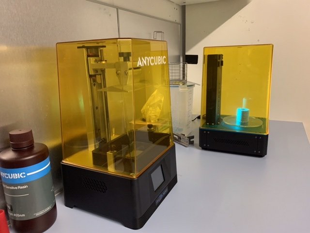

  • Berichten: 3569
  • Westlandbaan-Delft
    • DELFT
Re: Onze 3d printer
« Reactie #54 Gepost op: 29 November 2020, 21:34:57 »
Goedenavond
hier mijn printer:
en de eerste print een h0 baksteenwalsje:
Sven ik heb ook een bioresin van anycube die ik wil uitproberen, wat voor settings gebruik jij?
Overigens dit is een test van anycubic voor de curingtijd per laag
de gijzen delen, daar zie je ook gelijk hoe fijn de printer kan.
prettige avond Joke
Pjotr500
  • Berichten: 110
Re: Onze 3d printer
« Reactie #55 Gepost op: 29 November 2020, 21:46:40 »
Hoi Sven,
Ik zou toch het afval van deze 'bio-resin' niet zomaar in de groenbak gooien.  Het enige bio is namelijk dat de basis van soja is gemaakt. Daarnaast zijn er nog flink wat schadelijke polymeren, monomeren en verdere additieven aan toegevoegd.
Doordat de fabrikant een kleine besparing aan aardolieproducten wist te realiseren heeft men dit op basis van commerciële overwegingen "Bio" genoemd.
Bio of niet, het is al met al best schadelijk spul. Zolang je er met respect mee omgaat is er niets aan de hand.
Pieter

BartvD
  • Berichten: 2251
  • Relax, it is only a hobby.
Re: Onze 3d printer
« Reactie #58 Gepost op: 30 November 2020, 08:37:51 »
Goedenavond
hier mijn printer:
prettige avond Joke
Mooie aanwinst. Ik heb er ook een maar ben er nog niet echt mee bezig geweest. Zodra de loods af is ga ik daar eens mee experimenteren. Ik hoor graag je ervaring en welke instellingen je gebruikt.
