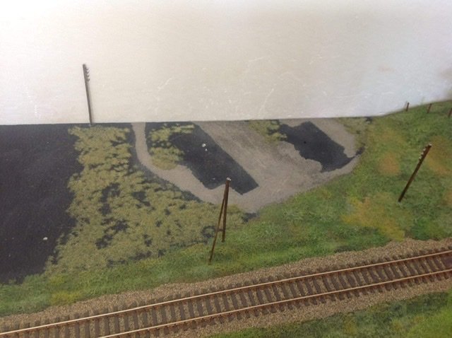

Hier wat stappen zoals ik een grasmat opbouw.
Bedenk wel, 85% is 2mm vezel in 5 kleuren.
Op de baan van Ronald Halma zijn van het begrassen
een hele serie foto's gemaakt. Die baan deed ik in
een dag. Daar zit veel kleur nuance in.
Het uiteindelijke resultaat is een realistiche grasmat. Maar...
Het mooiste resultaat krijg je door ook je ondergrond
te bewerken. Dan moet je denken aan fine-turf, zand
potgrond, gruss, ballast, maar ook verschillende kleuren
verf. Denk niet dat een kleur niet kan, maar expirimenteer!
Geloof dat dit zo wel voldoende info is. Op on TraXS is
mijn laatste resultaat te zien. En vragen staat vrij.
Mvh Steef
