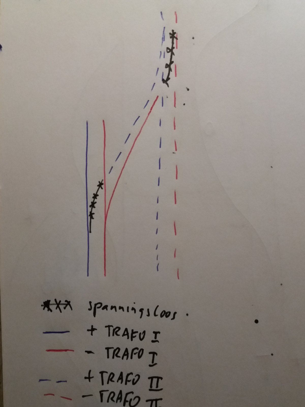

Hoi
Een 'spannend' vraagje.
Ik rijd analoog met profirails. De wissels zijn denkend; oftewel de wisselstand bepaalt welke richting spanning heeft.'
Sinds kort heb ik de binnenbaan en buitenbaan apart gevoed met 2 trafo's.
Bij de verbindingssporen tussen de beide banen blijkt de verbindingsbaan tussen de wissels ook spanning te hebben als de wissels zo zijn ingesteld dat er GEEN verbinding is tussen de beide trafo's/banen.
Komt dat doordat trafo I het ene been van het verbindingsspoor voedt met + en trafo II de Min-pool is? (zie schetsje!)
Kan deze situatie of is er een kans op kortsluiting (muv het verbinden van beide banen met trafo aan in verschilende rijrichtingen!)

Mij is altijd geleerd om in dit soort situaties de rails tussen de wissels (stroomkringen) in beide spoorstaven goed te isoleren.

Het 'denken' gaat alleen over de stukjes rails die op het puntstuk aansluiten. Bij deze combinatie is het natuurlijk zo dat de verbindingsrails telkens bij het ene wissel op het puntstuk aansluit en bij het andere wissel juist niet, zodat de verbindingsrails vanuit dat andere wissel wordt gevoed. Bij de scheiding tussen twee trafo's moet je ook hier beide railstaven isoleren.
Precies.
@Jeroen, welk merk wissels heb je Fleischmann of Peco of iets anders?

Profirails, staat er in de openingspost. Denkend uitgevoerd.

Bij analoog zul je altijd een isolatie moeten aanbrengen, wil je met twee treinen onafhankelijk kunnen rijden.
Tenminste als je geen rookgenerator ter hoogte van je regelaars wilt hebben.

bedankt; de overgavesporen zijn geisoleerd.
heb ik de afgelopen 2 dagen geluk gehad; er zijn geen pluimen geweest
