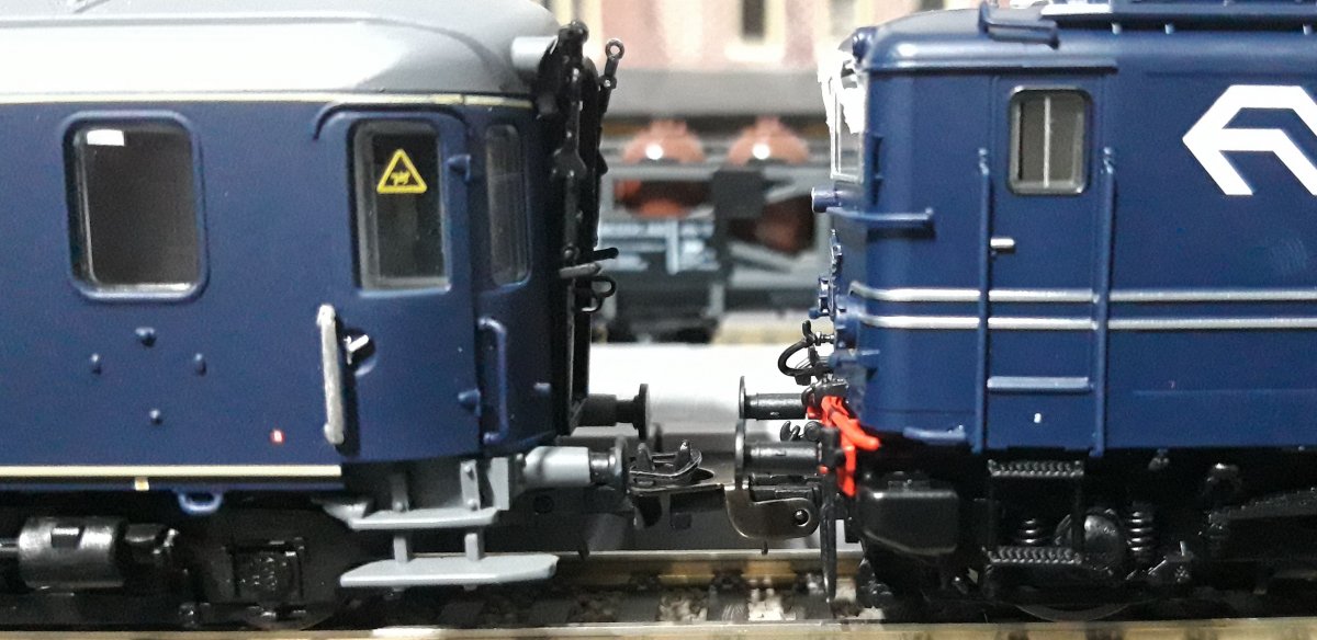

Heb sinds vorige week ook de 1152 ben er zeer tevreden mee ,de loc heeft railcom aan boord en met de de ecos2 heb ik adres 1007 , heb geluid is wel wat aan de luide kant op toets F22 kan je het geluid dempen.
Verder weet ik niet of er een condensator is zit voor even stroomloze stukken rail, af en toe hapert het geluid even op de profiwissels , maar na wat poetswerk af en toe ook niet.
Dacht bij het eerste meter rijden dat de lok niet wou rijden, verlichting aan rijdt keurig op het programmeerspoor  sound aan rijd geen millimeter meer , maar tot dat ik er achter kwam dat de lok eerst een soort van cyclus af moet werk voor dat hij wil rijden met sound. (y)
Ook viel mij de bufferhoogte op (zie de foto's)
met de plan K van Elotrains
NS bagage rijtuig (stalen D) van artitec , hier staan de buffers op gelijke hoogte en alle ander (goederenwagons van artitec hebben gelijke bufferhoogte dan de piko 1152.
Dus niets mis met de hoogte van de lok, ben er erg blij mee en net als mijn NS 2200 van piko een aanwinst op de modelbaan.
